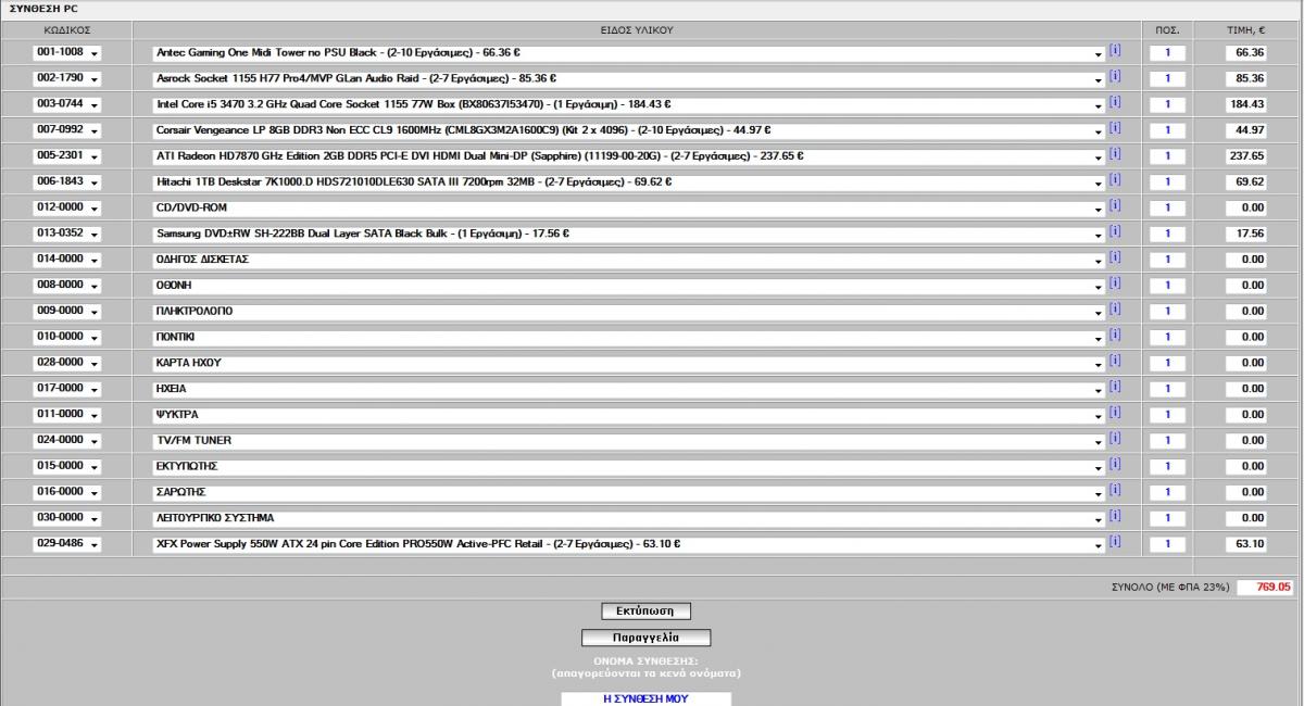

Δεινόσαυρος Δημοσ. 3 Οκτωβρίου 2012 Δημοσ. 3 Οκτωβρίου 2012 To κατάστημα είναι το visionstudio στη Θεσσαλονίκη με καλές τιμές. Αν σε παιρνει, καλώς, αλλιώς κόβουμε από επεξεργαστή:
vmp_itachi Δημοσ. 3 Οκτωβρίου 2012 Μέλος Δημοσ. 3 Οκτωβρίου 2012 Αν κοβαμαι απο επεξεργαστη σε τι θα πηγαιναμε?Ξερω γω δεν θα αξιζε να κοψω απο καπου για να χωρεσω καπως εναν ssd για τα os?

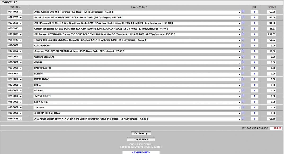

Δεινόσαυρος Δημοσ. 3 Οκτωβρίου 2012 Δημοσ. 3 Οκτωβρίου 2012 Δες το παρακάτω + ssd: http://www.visionstu...ndefined&step=2 737.
ninos30 Δημοσ. 3 Οκτωβρίου 2012 Δημοσ. 3 Οκτωβρίου 2012 Αν κοβαμαι απο επεξεργαστη σε τι θα πηγαιναμε?Ξερω γω δεν θα αξιζε να κοψω απο καπου για να χωρεσω καπως εναν ssd για τα os? Θα έπρεπε να πας είτε σε i3, είτε σε 965 της AMD (προτιμητέος ο δεύτερος). Κρίνεις και αποφασίζεις EDIT: Πάλι με πρόλαβε η σαύρα
vmp_itachi Δημοσ. 3 Οκτωβρίου 2012 Μέλος Δημοσ. 3 Οκτωβρίου 2012 Ευχαριστώ πολύ παίδες λοιπόν είτε θα πάω για τον amd ειτε θα πάρω τον i5 και θα αγοράσω σε κανα μηνα ενα καλό ssd καλά ο i5 τα αξίζει τα λεφτα του διπλάσια τιμη απο τον amd εχει?
Δεινόσαυρος Δημοσ. 3 Οκτωβρίου 2012 Δημοσ. 3 Οκτωβρίου 2012 Αυτο θα σου πρότεινα και γω. Έχει διπλάσια τιμή, αλλά δεν έχουν και σχέση οι δύο επεξεργαστές. Είναι άλλης κατηγορίας.
