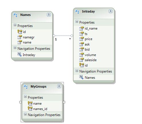

Λοιπον, επειδη δεν μπορω να εξηγησω με λογια καποιες απο τις αποριες μου θα τις ζωγραφισω.
Ολα εχουν να κανουν με IT/chart γυρο απο stock data.
Το σχημα της βασης
Το table που με απασχολει ειναι το intraday που ειναι τεραστιο μια μερα ειναι 30-60κ records.
Ως ασχετος απο βασεις, στην αρχη εβαλα συνθετο κλειδι id_name & ts(datetime) αλλα δυστυχος ειχα συγκρουσεις.. απο google ειδα οτι δεν συμβαδιζουν τα ms του datetime της C# με αυτο της sqlite και ετσι εβαλα ενα id για να μην ασχοληθω αλλο, ελα ομως που το βαρος των select το εχει το ts με αποτελεσμα να θελω 1 sec για ενα δεικτη και 10 για 10.
Η πρωτη απορια ειναι πως θα αλλαξω το σχημα ωστε να ειναι πιο γρηγορο.

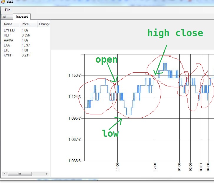

Η δευτερη απορια μου εχει να κανει με.. να παρω τα δεδομενα με ενα συγκεκριμενο τροπο για να φτιαξω ενα κερι (candlestick chart)
ενα κερι θελει 4 νουμερακια open close high low
αυτα τα 4 νουμερακια πρεπει να τα παρω απο μια σειρα πραξεων (trade) σε Ν χρονο (οπου Ν 1 λεπτο ή 5 ή μερα κλπ)
Και τωρα ζωγραφιζω.
ουσιαστικα θελω να τα παρω απο την βαση ως groups που το καθε group θα εχει τις πρεαξεις μιας ωρας (ή καποια αλλη περιοδο). Βεβαια θα ηθελα να παρω απο καθε group το max(ts) min(ts) max(price) min(price)
Ολα αυτα σε linq.
