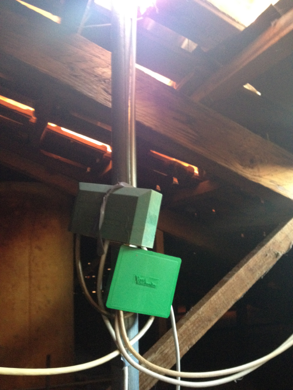

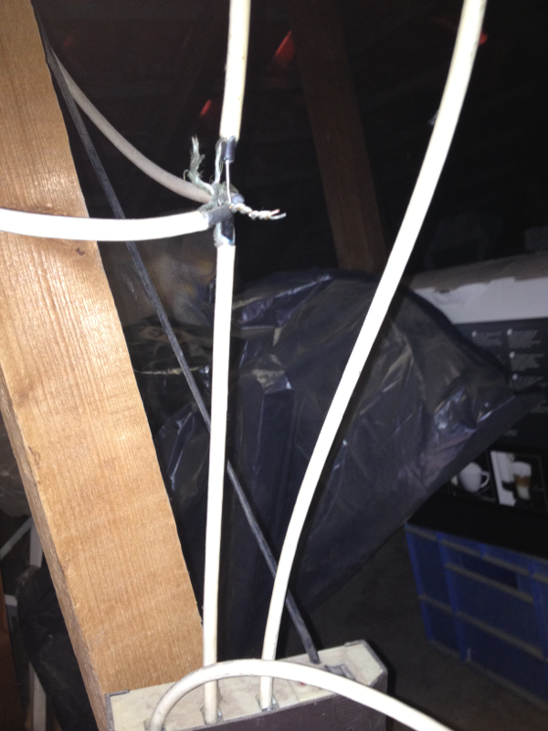

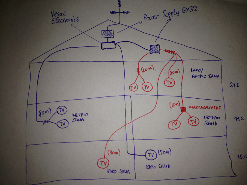

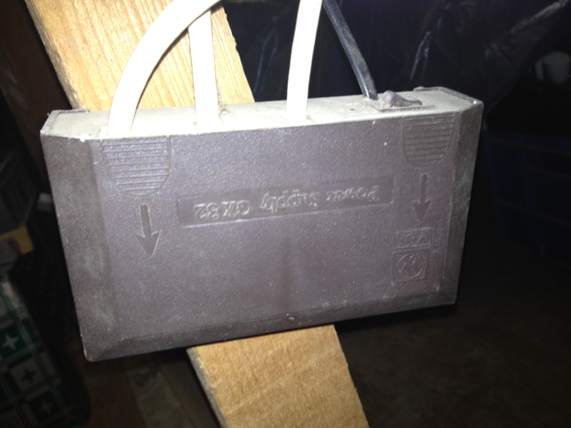

stelios_2809 Δημοσ. 1 Οκτωβρίου 2012 Δημοσ. 1 Οκτωβρίου 2012 Καλησπέρα ίσως αυτο που ζητάω δεν θα λυθεί με απομακρυσμένη βοήθεια αλλα μια γνώμη ειναι δεκτή και χρήσιμη. Αρχικά το πρόβλημα μου ειναι το σημα της digea. Βρίσκομαι στην Επίδαυρο στο λιμάνι. Υπάρχει μια κεραία , 5 διαμερίσματα και 7 tv σε λειτουργία. Απο αυτές οι 4 ειναι με mpeg4 και οι άλλες με αποκωδικοποιητη. Παρουσιάζεται αρκετά μεγάλο πρόβλημα με το σημα. Σκέφτομαι διάφορα να αγοράσω κεραία και νεα καλώδια κτλπ. Η επιλογή να το παλέψω μόνος μου ειναι λόγω κόστους καθώς και οι τεχνικοί που ήρθαν μαλλον ήταν φαντομαδες και δεν τους βρίσκω με τπτ. Αν μπορεί κάποιος να δει το διάγραμμα και τις φωτο να μου πει. Οι διακλαδωσεις ειναι με κομμένο καλωδιο εκτός μιας που ειναι με ανταπτορα. Τι προτεινετε ;; Sent from my iPhone using Insomnia

TheELF Δημοσ. 3 Οκτωβρίου 2012 Δημοσ. 3 Οκτωβρίου 2012 Όχι,μόνο αν νομίζεις ότι έχουν σαπίσει ή μάλλον αυτά στεγνώνουν και γίνονται εύθραυστα. Με τον τρόπο που είναι συνδεδεμένα πάντως πρέπει να ψάξεις μην κάνουν βραχυκύκλωμα,μην ακουμπάνε δηλαδή οι «τρίχες» (γείωση) με το κεντρικό σύρμα και πρέπει να το δεις παντού και μέσα στους διακλαδοτές και στους ενισχυτές και παντού. Αν κάποτε δούλευε σωστά αυτό το χάλι τότε μπορεί να κάηκε και κάποιο από αυτά τα μηχανήματα. Αν θες να βλέπεις μόνο εσύ καλά βάλε μια δικιά σου κεραία άπλωσε καλώδιο μέχρι το διαμέρισμά σου και θα έχεις καλό σήμα.(Αν τα κάνεις όλα σωστά)
master2 Δημοσ. 3 Οκτωβρίου 2012 Δημοσ. 3 Οκτωβρίου 2012 Οχι αν ειναι σε καλη κατασταση. Απλα επειδη εχεις πολλα μετρα καλωδιο + τις ενωσεις, εχεις πολλες απωλειες. Παιρνοντας αλλη μια κεραια θα μοιρασεις τα καλωδια. Απο την καινουργια κεραια συνδεσε τις γραμμες που εχεις σχεδιασει με κοκκινο (που δεν εχεις καλο σημα). Λογικα αν τα εχεις συνδεσει σωστα δε θα εχεις προβλημα
graphist83 Δημοσ. 4 Οκτωβρίου 2012 Δημοσ. 4 Οκτωβρίου 2012 Βασικά το σύστημα αυτο ειναι θεμα καθαρής σου τυχης που παίζει Αυτο καθως μαλλον η περιοχή σου εχει πολυ δυνατό σημα. Σε αλλη περίπτωση ουτε για αστείο. Καταρχάς εχεις ενα ενισχυτή ιστου με δυο εξόδους, απο τον οποιο οδηγας 9 τηλεοράσεις!! Στην μια έξοδο εχεις φορτώσει 7 και στην αλλη μονο 2. Αλλο σφάλμα ειναι οτι ο ενισχυτής ιστου πρεπει να τοποθετείται κοντα στον ιστο. Το τροφοδοτικό του δεν μας νοιαζει ποσο μακρυά θα ειναι. Αλλο θεμα που εχεις ειναι οτι εχεις ανομοιόμορφα καλο, κακο , μετριο σημα ανα εξοδο. Αρα εχεις και προβληματικές καλωδιωσεις-διακλαδώσεις. Η λυση στο θεμα σου ειναι να παρεις εναν κεντρικό ενισχυτη με ισχυ 1χ112. Απο εκει με ενα rf splitter 8:1 με f connectors οδηγας καθε tv ξεχωριστά. Για την επίπλων tv βαζεις ενα 2:1. Κατα προτίμηση στην πιο κοντινη προσ τον ενισχυτη. Αρα αγορα νεου ενισχυτή αγορα splitters και νεα καλώδια οπου χρειάζεται. Εαν η κεραια σου ειναι οκ απο απολαβη και δεν εχουν σκουριάσει τα connections της με το καλωδιο τοτε την κρατας. Θα εχεις παντου σταθερό σημα, μπορει οχι 100 αλλα τουλαχιστο θα παιζουν ολα σε σταθερή ισχυ χωρις κολληματα.
