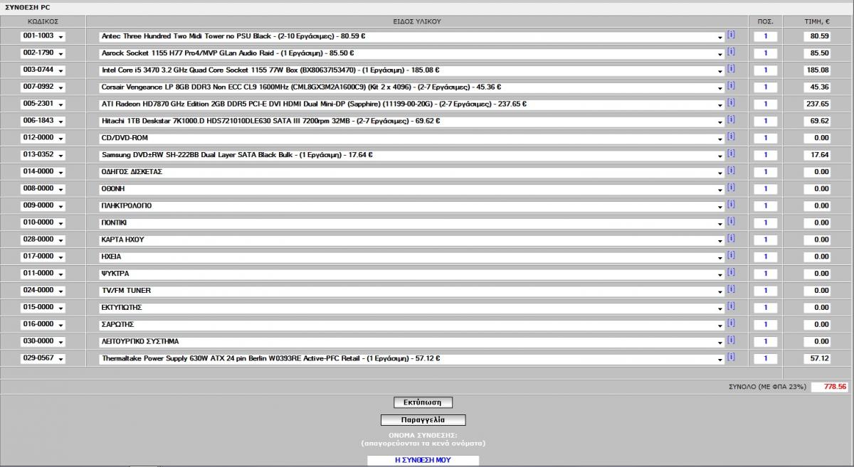

Το συστημα σου ειναι μια χαρα, θα προσθεσω μερικες εναλλακτικες που κατα τη γνωμη μου ειναι πιο συμφερουσες:
M/B: http://www.visionstu...&step=undefined
Καλη και οικονομικη Η77 που υποστηριζει crossfire.
RAM: http://www.visionstu...ndefined&step=2
8 GB και κοριφαίες επιδοσεις, δεν αξίζει να τσιγκουνευτείς στη μνημη. Ξερω οτι είπες να μην σου πουμε να βάλεις τοση μνημη, αλλα μπορεις να βγαλεις απο το κουτι χωρις να πεσει η ποιότητα. Στην ανάγκη παρε και το φθηνοτερο PSU, θα χασεις βέβαια έτσι την μελλοντική αναβάθμιση με Crossfire, αλλα αποψή μου ειναι να μην το προτιμήσεις καθως πολλα παιχνιδια παρουσιαζουν προβληματα με CF.
PSU:
Aν ενδιαφερεσαι για Crossfire: http://www.visionstu...&step=undefined
Aν όχι: http://www.visionstu...&step=undefined
Πιστεύω οτι η Corsair βγάζει πιο αξιόπιστα τροφοδοτικα απο την Thermaltake.
Στο μελλον η προσθηκη αλλης μίας 7870 θα μπορουσε να ειναι πολύ καλη αναβαθμιση, μπορει ομως και να ξεπεραστει πιο γρηγορα απο όσο περιμενουμε, δε μπορεις να είσαι σίγουρος. Αν εχεις χρηματα παντως προτίμησε το ακριβο PSU για να είσαι καλυμμενος. Δεν αξίζει όμως να κόψεις απο αλλου σε περίπτωση που το budget δε φτανει, και τα δυο τροφοδοτικα ειναι αξιόπιστα και ποιοτικα.
Κουτί: http://www.visionstu...&step=undefined
Μια χαρα είναι και το δικό σου, απλα αυτο είναι πραγματική ευκαιρία στα 30 ευρω, ανταγωνίζεται σε ποιοτητα κατασκευης και εμφανιση κουτια των 50+ ευρω.

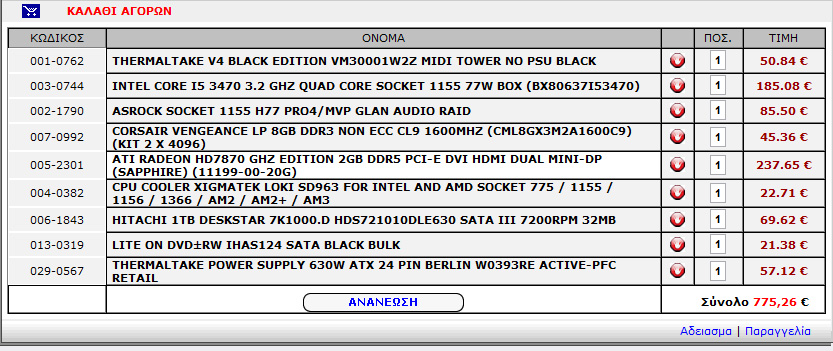

Να και η δικη μου συνθεση. Ξεφυγα λιγο απο το οριο αλλα αν αφαιρεσεις την ψυκτρα θα εισαι οκ.
Εσυ αποφασιζεις.

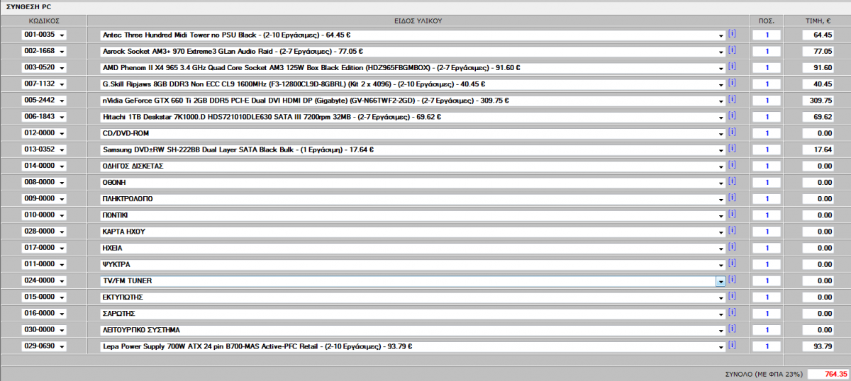

ευχαρηστω παρα πολυ για το ενδιαφερον αλλα δεν νμζω να με κτλβαινεις..καταρχας ΠΟΤΕ ΑΜΔ...ΠΑΝΤΑ ΙΝΤΕΛ..δεν θελω να χασω 20 φπς λογω cpu PANTA TULAXISTON CORE I5....επισης τα κουτια ξερω πλ οτι ειναι πλ κλτερα αλλα λεμε οχι μονο θα ζυγιζει περισσοτερο και θα πληρωσω περισσοτερο μεταφορικα κατι το τοποιο δν ειναι κ μεαγαλο προβλημα,αλλα γενικως ειμαι οριακα 20 ευρω...επισης ΠΙΣΤΕΒΩ πως η 7870 ειναι παρα πολυ καλυτερη απο την 660 τι ποσο μαλλον αμα της κανω οβερκλοκ....ευχαρηστω πλ για τ ενδιαφερον παντως...χωρις να πω οτι με τν μαδερμποαρντ π μ εβαλες δεν μπορω να κανω μελλοντικη αναβαθμιση σε σλι...
κοιταχτε δηλαδη παιδια νομιζω πως αποφασισα τα πιο βασικα..λοιπον τα 8 γβ ραμ σταναρντ σε ολες τις αποψεις...
στην μια εχω ι5 3450 με 7870 κε psu ετοιμο για cf στο μελλον και ενα κουτι των31 ευρω με 2 ανεμηστηρες αρα μια χαρα κουτακι απλο παντως...
στην αλλη εχω εναν φενομ ιιχ4 ,οχι και τν κτλερο επεξεργαστη,με ενα μη cf psu (δεν θα χρειαζομουν ετσι κ αλλιως),μια 7950 παρα πολυ δυνατη(660 τι η νβιντια με τπτ/) και ενα πολυ ωραιο κουτακι CoolerMaster Centurion 5 II RC-502-KKN1 ....θα μου πειτε η καρτα γραφικων μετραει πιο πολυ...αλλα και μια 7870 δεν ειναι ικανην α παιξει ολα τα παιχνηδια στο φουλ??????μια χαρα μπορει...συν οτι θα εχω και κροσσφιρε και εναν ιντελ επεξεργαστη που θα κρατησιε περισσοτερο..ο φενομ δνε θα αντεξει για πλ ακομα ηδη κοβει πολυ πραγμα... ποια μου συνσιτατε?
Φίλε μου δικά σου τα γκαφρά, αλλά έχεις κάνει 2 ΤΡΑΓΙΚΑ λάθη σε 5 γραμμές που έγραψες...
- 3450+7870 vs AMD 965+GTX660Ti, και υποστηρίζεις ότι το πρώτο σετ είναι καλύτερο (για gaming)*. ΓΕΛΑΩ (και κλαίω) :cry:
- AMD 7870 > GTX660Ti. Μπερδεύτηκες με την GTX660? Εδώ λέμε ότι μάλλον είναι καλύτερη και από την 7950!!! (έχει να κάνει με τα games...)
Καλή συνέχεια από μένα αφού τις αποφάσεις σου τις πήρες ήδη. Ακόμα ένας που ενώ έχει ήδη στο μυαλό κάνει τις επιλογές του(μην έχοντας τις απαραίτητες γνώσεις), ποστάρει για γνώμες, απλά για να του πούνε πόσο καλά τα διάλεξε...
Καλοδούλευτο και καλορίζικο :-D

Nίνο την 7950 ο στοκ phenom την κόβει. Όχι τίποτα σημαντικό, αλλά δεν λέει να φτιάξεις μόνος σου, καινούριο μηχάνημα με μπουκάλι.
proplayer η 660ti είναι καλύτερη από την 7870 και αυτό δεν έχει να κάνει με τις προτιμήσεις σου, είναι πραγματικότητα. Αν δεν μπεντσάρεις, δεν αξίζει να κάνεις o/c σε καρτα γραφικών:
Και crossfire και intel, δεν γίνεται στο μπάτζετ σου. Αλλά και να γίνονταν δεν θα σου πρότεινα και συμφωνώ με nino.

φιλε το φενομ κανει παρα μα παρα πλ μεγαλο βοττλενεκ..και με ενα οκ η 660 τι δν κερδιζει ουτε τν 7870..εγω δν θα πηγαινα με τπτ σε νιβιντια λογω του οκ και οτι δν ειναι πλ vvalue for money ενω μπορω να παρω την 7950 π κ με και χωρις οκ ειναι απιστευτα κτλτερη πσιτεβω...και ελα μιλα μ που σε 1-2 χρονια οφενομ δν θα δουλεβει.αχ.χ.α..ηδη θα εχιε τεραστιο βοττλενεκ η 660 τι...
:X :cry: :cry: :cry: :X
Μάλιστα, το διαβάσαμε και αυτό... Τι λες ρε παλιοκαβουρογαμόσαυρε!!!!!
Αλλά τα ξέρεις και τα έχουμε πει εκατοντάδες φορές. Μακάρι να χωρούσε i5 + 7950 στα 750 ευρώ. Όταν δεν χωράει κόβουμε από VGA, όχι από CPU!!!!!
Δες το παρακάτω:
εγω απο οσα εχω δει λε κτλερη τν 7870΄...κ οχι δν θα θελα φενομ με 660 τι με τπτ..με 7950 ισως αλλα κανει βοττλενεκ..κ γινεται κ ιτνελ κ κ κροσσφιρε γτ οχι?σιγα μια χαρα θα κανει...το θεμα ειναι να διαλεξω π νμζω πως θα παρω ιντελ...
1) Ο phenom δεν κάνει τεράστιο bottleneck.
2) H 7950 δεν είναι απίστευτα καλύτερη από την 660ti. Oύτε καν καθαρά καλύτερη. Στα μισά παιχνίδια η 660ti είναι μπροστά.
3) Ο phenom σε 2 χρόνια δεν θα έχει πάθει απολύτως τίποτα.
Τα παραπάνω δεν είναι απόψεις αλλά η σκληρή πραγματικότητα.
