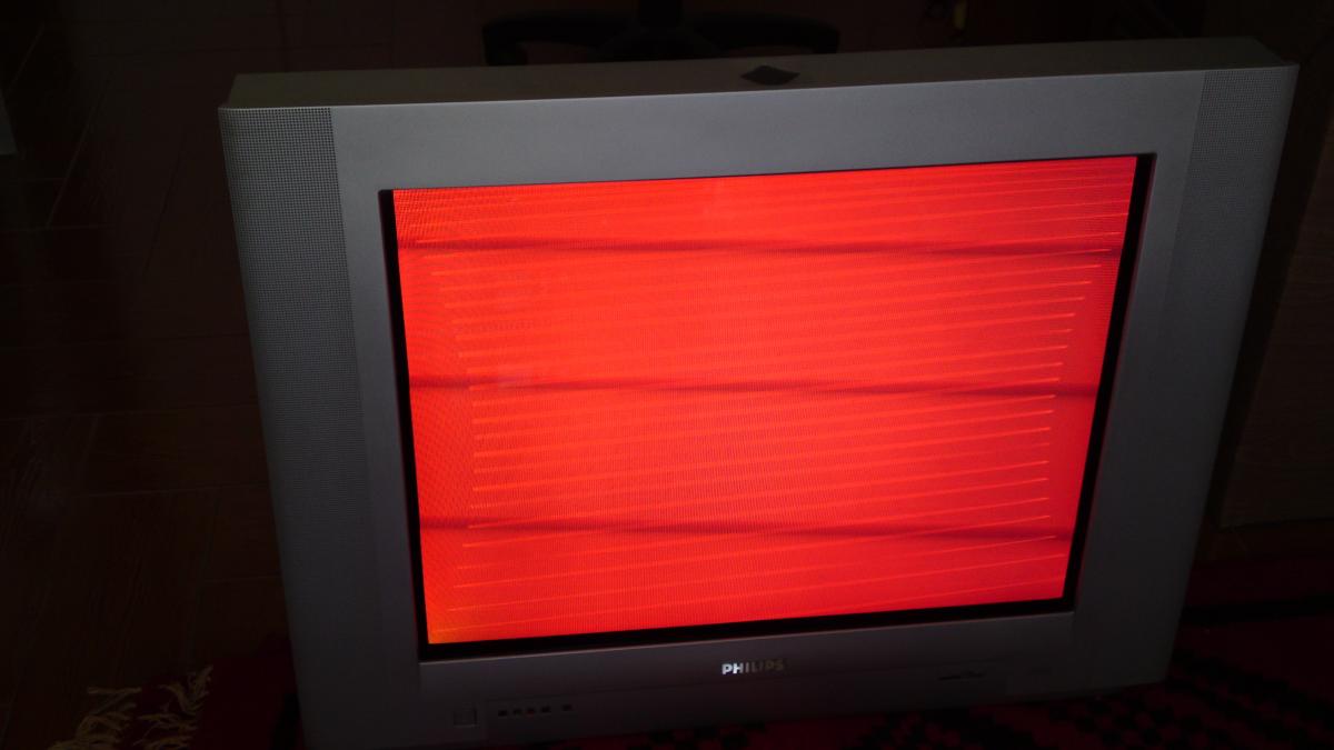

madtaz Δημοσ. 29 Σεπτεμβρίου 2012 Δημοσ. 29 Σεπτεμβρίου 2012 Εχω μια TV, την Philips PT9416 29'' εδώ και κάτι μήνες στα καλά καθούμενα κοκκίνιζε η οθόνη σε ανύποπτη στιγμή αλλά ο ήχος έπαιζε. Μετα από ένα λεπτό περίπου επανερχόταν η εικόνα μόνη της. Επίσης επανερχόταν αν την εκλεινα απ' το τηλεκοντρόλ περίμενα 10 δευτερόλεπτα και την ξανα άνοιγα. Από χτες το κόκκινο φαινόμενο μονιμοποιήθηκε, ακόμα και από την πρίζα να την βγάλω και να την αφήσω έτσι για ώρες, οταν την ξανανάψω βγαζει κατευθείαν κόκκινη οθόνη. Με μια πρόχειρη ματιά στην πλακέτα του πυροβόλου οι πυκνωτές και οι κολλήσεις φαίνονται εντάξει. Μια αντίσταση 10Ω (την είδα και στο manual) εκπέμπει τεράστια θερμότητα αλλά την μέτρησα και ειναι 10Ω, τα σημεία που εισέρχονται οι άκρες της στην πλακέτα έχουν ψιλομαυρίσει από την πολλή ζέστη. Εχει κανείς ιδέα τι μπορεί να φταίει?
madtaz Δημοσ. 29 Σεπτεμβρίου 2012 Μέλος Δημοσ. 29 Σεπτεμβρίου 2012 Αυτή τη λύση την ξέρω και γω Είπα μήπως και φτιάχνεται μπας και γλιτώσω την αγορά καινούργιας με λεφτά που δεν υπάρχουν. Καλώς αν δεν έχω καμιά αλλη απάντηση για το τι φταίει μέχρι τη Δευτέρα, θα τη στείλω μια βόλτα σε έναν Ηλεκτρονικό και αν δεν κάνει τίποτα και αυτός, τότε το έπιπλο της τηλεόρασης θα μείνει ορφανό .

madtaz Δημοσ. 5 Οκτωβρίου 2012 Μέλος Δημοσ. 5 Οκτωβρίου 2012 Βγήκε ιατρικό ανακοινωθέν....έχει αρπάξει το ηλεκτρονικό πυροβόλο....είναι για να την κλαίω δηλαδή...ο μάστορας μου πε οτι θα κρατήσει τα στοιχεία της και ααααααν βρει ανταλλακτικό απο καμιά άλλη που θα του πάνε, θα με ειδοποιήσει! Και τώρα πρέπει να αρχίσω να ψάχνω τα θέματα του φόρουμ για αναζήτηση μιας καλής 40'' - 42'', Ειδωμεν!
