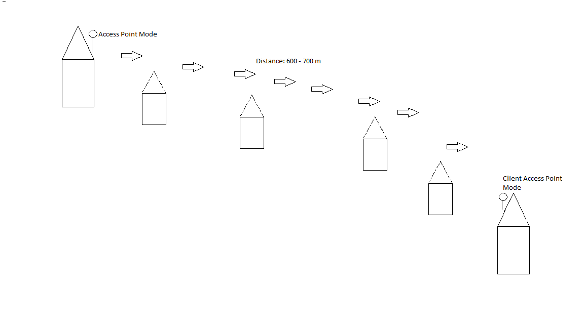

Καλησπέρα,
Σύντομα θα μετακομίσω σε νέο σπίτι, 600 μέτρα απόσταση από αυτό που μένω τώρα. Σκέφτομαι μήπως υπάρχει λύση να κρατήσω την υφιστάμενη σύνδεση στο τωρινό σπίτι (θα το χρησιμοποιώ σαν γραφείο) μέσω κεραιών να δώσω Internet στο νέο σπίτι. Παραθέτω μια προχειρη εικόνα πως είναι τα σπίτια σε απόσταση.
Λογω της περιοχής τα σπίτια δεν βρισκονται στο ίδιο ύψος. Οπως φαίνεται (ελπίζω) το τωρινό σπίτι βρίσκεται πιο ψηλότερα σε σχέση το νέο σπίτι.
Πιστεύετε ότι μια τέτοια λύση είναι εφικτή;  Υπάρχει καποιο μοντέλο κεραίας όπου να υπάρχει μετατροπή από ethernet σε ομοαξωνικό τύπου docsis ώστε να αξιοποιήσω το υφιστάμενο καλώδιο της κεραίας που υπάρχει στην ταράτσα στο νέο σπίτι;
Χρειάζομαι μια τέτοια κεραία;

Το ότι έχουν διαφορά υψομέτρου οι 2 θέσεις δεν είναι παράγοντας να μην γίνει μία ασύρματη ζεύξη. Άλλα είναι τα πιθανά προβλήματα και καταρχήν με το βασικότερο όλων.
Υπάρχει καθαρή και ανεμπόδιστη οπτική επαφή μεταξύ των 2 σπιτιών; Αν ναι, προχωράμε στα υπόλοιπα, διαφορετικά το σταματάμε εδώ.
Όσον αφορά το σχετικό ερώτημα για σύνδεση UTP με καλώδιο RF ομοαξονικό, η  απάντηση είναι ότι δεν υπάρχει κάποιος αντάπτορας, αλλά και να υπήρχε δεν θα δούλευε η σύνδεση. Από το ίδιο UTP περνούν τα δεδομένα και η τροφοδοσία του εξωτερικού ΑΡ.
Μεταξύ των δύο σπιτιών προφανως και υπάρχουν οικοδομές, όπως φαίνεται και στο διαγραμμα... Δεν υπάρχει δηλαδή οπτική επαφή των δύο οικοδομών.
Το ερώτημα είναι, λόγω του ότι το τωρινό σπίτι είναι πιο ψηλά από τα υπόλοιπα, αν υπάρχει τρόπος να φτάσει το σήμα στον δεκτη (να διαγράφει την τροχιά όπως τα βελάκια στην εικόνα).
Σημείωση... Στην ταράτσα της οικοδομής όπου μένω τώρα δεν υπάρχουν εμπόδια.
Επεξ/σία από Fu Manchu
αν σηκωσεις ιστο πχ 3 με 4 μετρα θα βλεπει το πανω σπιτι ???
