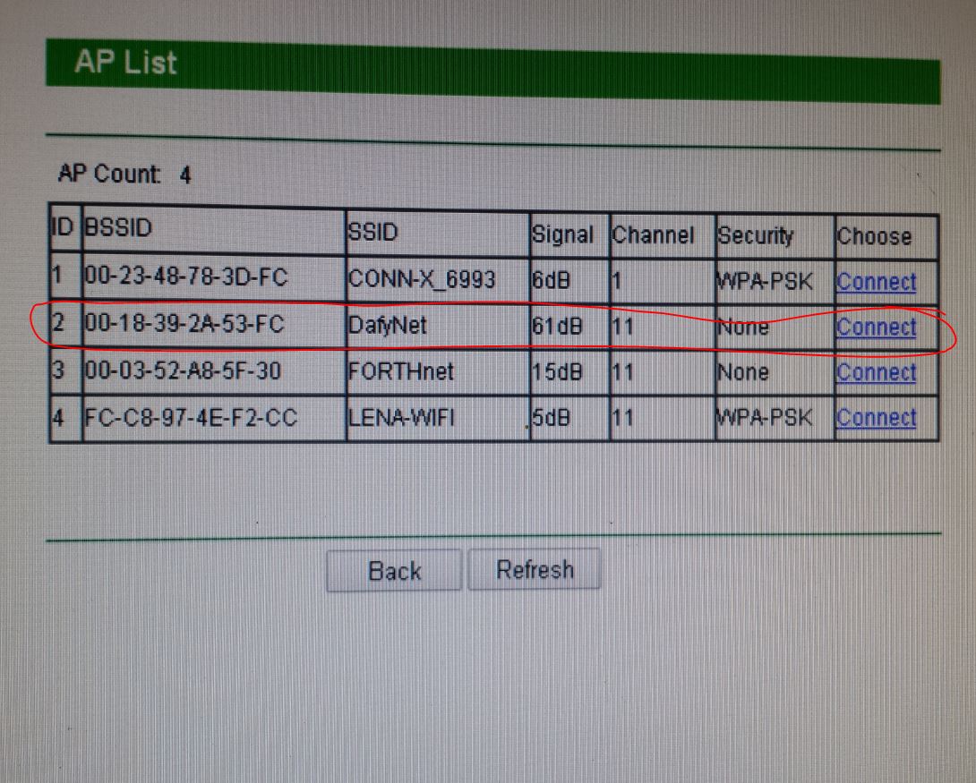

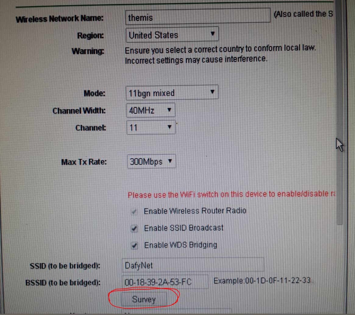

koulouri Δημοσ. 25 Φεβρουαρίου 2014 Δημοσ. 25 Φεβρουαρίου 2014 postαρω κι εδω:παιδια sosεχω το router Linksys wag200g και αγορασα και το http://www.tp-link.c...odel=TL-WR843NDκανω σωστα τις ρυθμισεις αλλα καπου το χανωριξτε μια ματια σας παρακαλω!θελω το tp-link να παιρνει ασυρματα και να δινει ασυρματα..αλλα μπορει μονο να δεχεται ΕΝσυρματα και να δινει ασυρματα!
koulouri Δημοσ. 28 Φεβρουαρίου 2014 Δημοσ. 28 Φεβρουαρίου 2014 Kαι ξαναεπανερχομαι για να μου δωσετε παλι τα φωτα σας!Ευχαριστω καταρχην, το wag200g δεν ειναι wdsTo Thomson TG585v7 που δινει η forthnet ειναι wds??Aγορασα tp-link repeater αλλα θελει το πηγαιο router να υποστηριζει wds για να κανει repeat το σημα!Οποτε το Thomson TG585v7 ειναι;;;Συμφωνα με αυτο ειναι:http://npr.me.uk/wds.htmlBoηθεια παιδες ειναι μεγαλη αναγκη!
