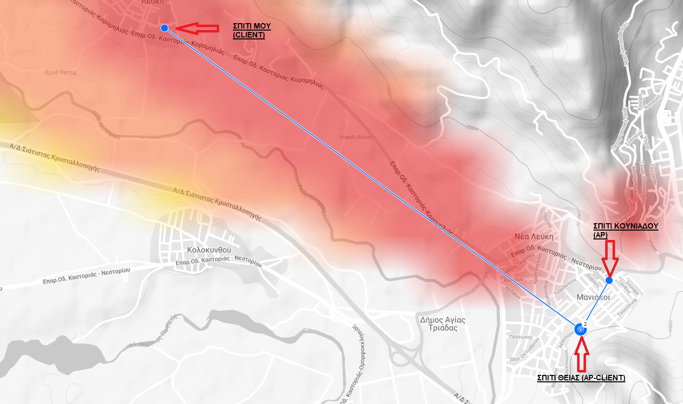

papaleole Δημοσ. 14 Δεκεμβρίου 2022 Δημοσ. 14 Δεκεμβρίου 2022 Καλησπέρα. Επειδή έχω αγανακτήσει με το ίντερνετ στην περιοχή μου, (5mbps + home booster το οποίο όποτε γουστάρει τρέχει.) σκέφτομαι να πάρω από τον κουνιάδο μου που είναι στα 100mbps σε απόσταση 3,5km αλλά χωρίς οπτική επαφή. Υπάρχει όμως μια θεία μου σε μια πλαγιά σε απόσταση 400μ. από τον κουνιάδο μου σε γωνία περίπου 85 μοιρών που έχω οπτική επαφή. Σας βάζω και μια φώτο για να έχετε μια εικόνα πως είναι τα σπίτια. Τώρα έχω δύο ερωτήσεις... 1) Με 3 από αυτά θα κάνω δουλειά? 2)Θα έχω θέμα με την γωνία? Θα έχουν οπτική επαφή αλλά κεντραρισμένα θα έχω τα δύο που θα έχουν την μεγάλη απόσταση (θεία - σπίτι μου) Δηλαδή αν δεν "βλέπονται¨ τα δύο (κουνιάδος - θεία) δεν θα μεταβιβάζουν το σήμα? Ή θα θέλω και 4ο (2 στης θείας μου δηλαδή)?. Κάθε βοήθεια δεκτή.
jkoukos Δημοσ. 14 Δεκεμβρίου 2022 Δημοσ. 14 Δεκεμβρίου 2022 Θα χρειασθείς ένα switch και 4 ίδια ΑΡ καθώς έχουν στενό λοβό εκπομπής (~8°) οπότε δεν είναι δυνατόν το μεσαίο που θα κάνει την αναμετάδοση να βλέπει ένα από τα δύο άκρα. Θα δουλεύουν ανά ζεύγη με μεταξύ τους ασύρματη ζεύξη: ΑΡ1 στον κουνιάδο σου που θα συνδέεται ενσύρματα με τον Router. Client1 στην θεία σου, που θα συνδεθεί ενσύρματα σε switch. ΑΡ2 στην θεία σου, που θα συνδεθεί ενσύρματα σε switch. Client2 στο σπίτι σου, που θα συνδεθεί ενσύρματα σε ένα switch (ή router ή εσωτερικό ΑΡ). Προϋπόθεση να υπάρχει καθαρή οπτική επαφή μεταξύ των άκρων της κάθε ζεύξης.
