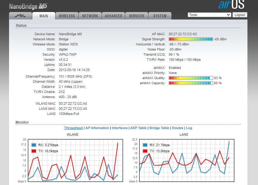

Καλησπέρα στην ομάδα και καλό μηνά. έχω μια ασύρματη ζεύξη ανάμεσα σε δύο δίκτυα και έχω ένα πρόβλημα με την ταχύτητα. από το παρακάτω γράφημα μπορείτε να μου πείτε τι μπορώ να διορθώσω για να δω κάποιο καλύτερο αποτέλεσμα??? κάθε βοήθεια δεκτή ευχαριστώ.

Στις 1/2/2021 στις 9:49 ΜΜ, Jvamvakaris είπε
Όταν λες πρόβλημα, τι εννοείς;
Ήδη τα M5 βρίσκονται σε μεγάλη απόσταση και έχουν εξαιρετική σύνδεση. Δοκίμασε να μειώσεις το channel width στα 30 MHz και τα aggregation settings στο 32/65535.
Αυτά χωρίς να γνωρίζω σε τι περιβάλλον χρησιμοποιούνται, αν έχουν καθαρά Line Of Sight και Fresnel Zone, αν ήταν ήδη εγκατεστημένα και προέκυψε εκ των υστέρων ή αν είναι πρώτη σύνδεση.
Επίσης, κάνε update (https://www.ui.com/download/?q=nanobridge m5)
  • 2 εβδομάδες αργότερα...
Σε ευχαριστώ για το ενδιαφέρον. Η σύνδεσή μου κάνει πολλά σκαμπανεβάσματα. Τουλάχιστον αυτό κατανοώ από το γράφημα. Δεν έχει σταθερή ταχύτητα. Βλέπω πολλά pick στο γράφημα και θεωρώ ότι μπορώ να έχω μια πιο ομαλή γραμμή. Δεν έχω κάποιο άμεσο πρόβλημα πέρα από την απώλεια ταχύτητας και το lag. Επιπλέων δεν ξέρω αν ο ''θόρυβος'' που έχει είναι υπερβολικός. Δεν ξέρω πολλά από αυτά και γι'αυτό ζήτω μερικές πληροφορίες για να βελτιώσω την εμπειρία μου. Συγκυρία θα κάνω και μια αναβάθμιση.
8 ώρες πριν, Jvamvakaris είπε
Το γράφημα σου δείχνει την όγκο που χρησιμοποιείται εκείνη την ώρα. Αν το διαβάσεις προσεκτικά, θα παρατηρήσεις ότι έχει - τουλάχιστον αυτό που δημοσίευσες - peaks στα 12,5 kilobits (aka οποιαδήποτε εφαρμογή που απλά τσεκάρει ότι υπάρχει σύνδεση ίντερνετ).
Για να διαπιστώσεις ότι δεν μπορεί να δώσει ταχύτητα το link, δοκίμασε να κάνεις ένα speedtest είτε στο ίντερνετ είτε τοπικά (https://www.youtube.com/watch?v=bKxmqq--PV0

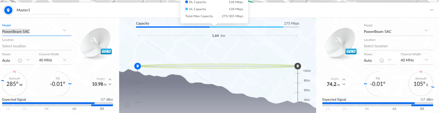

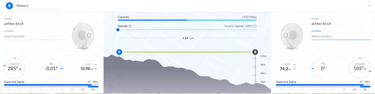

Καλησπέρα, ενδιαφέρομαι να συνδέσω το γραφειο με το σπίτι που ειναι στα ~1,7Km για μεταφορά αρχείων και γιατι το σπίτι εχει μείνει ακόμα στα 4-6mbit λογο της δύσβατης περιοχης στην οποία βρίσκεται.
https://ispdesign.ui.com/#
Δείχνει να υπαρχει καθαρή οπτική επαφή μεταξύ των 2, αλλα μήπως υπάρχει και κάποιος άλλος πιο εγγυημένος τρόπος με κάποιο όργανο, να δούμε οτι όντως θα γίνει η ζεύξη και για να πετύχω 100-200mbit σύνδεση, τι εξοπλισμό να προτιμήσω;
ο χάρτης με ενεργοποιημένο το AUTO PRODUCT SELECTION προτίνει airFiber 60 LR, ενδεικτικά, εβαλα και τα PowerBeam 5AC.
Ποια προτείνετε για απόσταση ~2Κm για τα 100-200mbit που θέλω να πετύχω, με την προυπόθεση οτι έχω καθαρή οπτική επαφή.
τέλος με την μεγάλη υψομετρική διαφορά που δείχνει στις εικόνες 100m, νομίζω οτι δεν θα έχω πρόβλημα, τι λέτε;
ευχαριστώ
Εχει και ενα ωραιο βίντεο στα ελληνικά που ισως αξίζει να μπει και στο πρώτο post καθως θα λύσει πολλές απορίες φίλων που ενδιαφέρονται για p2p
Επεξ/σία από prefuse
