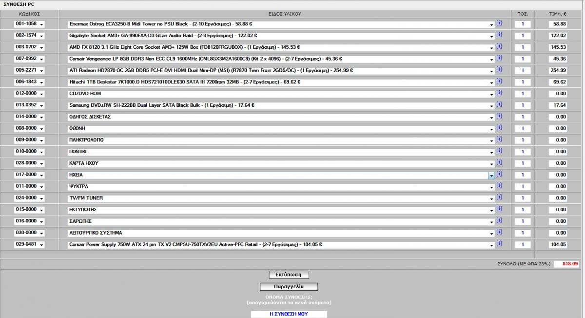

Δεινόσαυρος Δημοσ. 28 Σεπτεμβρίου 2012 Δημοσ. 28 Σεπτεμβρίου 2012 Καλησπέρα. Δες αν θέλεις το παρακάτω. Θα σου βγει περίπου 850. Πήγα αναγκαστικά σε amd πλατφόρμα και 850αρι τροφοδοτικό, εφόσον σκέφτεσαι να κάνεις crossfire. Το σύστημα είναι παραπάνω από αξιοπρεπές και θα παίζεις τα πάντα για αρκετό καιρό* με πολύ ψηλά settings. *κανείς δεν μπορεί να σου πει με ακρίβεια.

Δεινόσαυρος Δημοσ. 28 Σεπτεμβρίου 2012 Δημοσ. 28 Σεπτεμβρίου 2012 Kώστα δεν θα μπορεί να κάνει crossfire με αυτό το τροφοδοτικό.

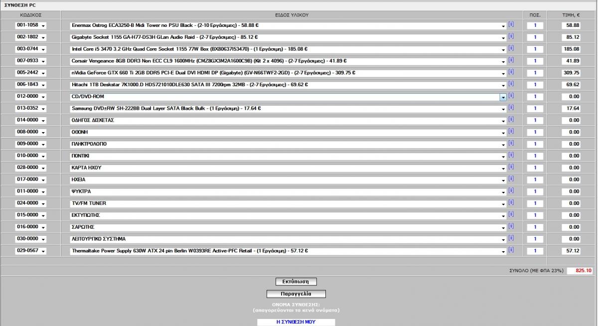

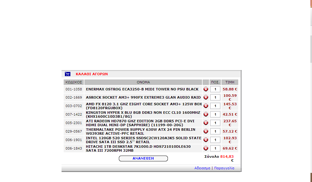

Δεινόσαυρος Δημοσ. 28 Σεπτεμβρίου 2012 Δημοσ. 28 Σεπτεμβρίου 2012 Δες αν θέλεις αυτό. Κάποια στιγμή προσθέτεις και έναν ssd:
XMorsX Δημοσ. 29 Σεπτεμβρίου 2012 Δημοσ. 29 Σεπτεμβρίου 2012 Δες αν θέλεις αυτό. Κάποια στιγμή προσθέτεις και έναν ssd: Συμφωνω με την προταση. Οι δικες μου προτιμήσεις όμως θα ήταν απο vision studio: ASUS HD 7950: http://www.visionstudio.gr/prodinfo.asp?id=28754&cat=5 Corsair Builder Seies 500W: http://www.visionstudio.gr/prodinfo.asp?id=25175&cat=17 H αλλαγη στην GPU γιατι η 660Τi δεν αποδιδει αναλογα καλα στα 1080p me anti-aliasing σε υψηλες τιμες (πανω απο 4x) και στο τροφοδοτικο γιατι η Thermaltake δεν εχει καλη φημη στις φθηνοτερες σειρες τις, ενω αντιθετα η Corsair είναι κορυφαία. Προφανως το τροφοδοτικο αυτο δε θα σε καλύψει σε περιπτωση SLI/Crossfire, αλλα ουτε αυτο της Thermaltake θα σε καλυπτε αξιόπιστα, αν θες να δωσεις εξτρα για μελλοντική αναβάθμιση δες αυτο στα 100 ευρω: Corsair Gaming Series 700W: http://www.visionstudio.gr/prodinfo.asp?id=30695&cat=17
Δεινόσαυρος Δημοσ. 29 Σεπτεμβρίου 2012 Δημοσ. 29 Σεπτεμβρίου 2012 Για την 7950 τα ξαναείπαμε και τις διαφορές της με την 660ti. Δεν είναι απόλυτο αυτό που λες με το ΑΑ και σου έχω δείξει παραδείγματα. Υπάρχει και διαφορά στην τιμή. Δεν κάνει το 500αρι corsair για την 7950. Θα την σηκώσει αλλά το σύστημα θα δουλεύει αδικαιολόγητα στο όριο. Το thermaltake είναι αισθητά καλύτερο και το συγκεκριμένο δεν ανήκει στη φτηνή σειρά. Επίσης το GS 700 στα 100 είναι πολύ κακή αγορά, όταν το σαφώς καλύτερο TX 650 κοστίζει 86 ευρώ.
