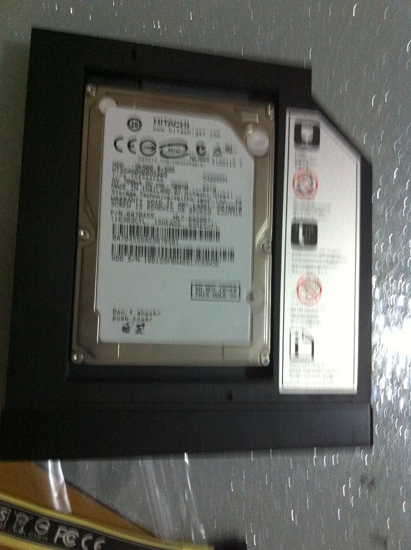

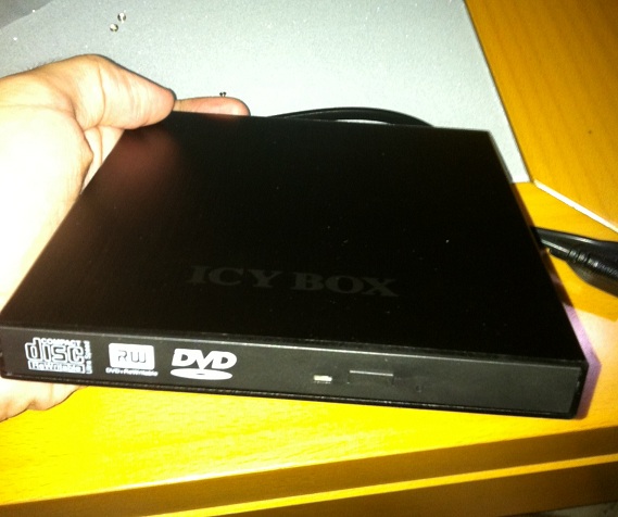

ariskard Δημοσ. 29 Σεπτεμβρίου 2012 Δημοσ. 29 Σεπτεμβρίου 2012 Λοιπόν...πρώτες εντυπώσεις θετικότατες. Η συσκευασία πλήρης (οδηγίες με φωτό, έξτρα βίδες κλπ.) Η θήκη για το δίσκο είναι μεν πλαστική, αλλά αξιοπρεπής. Ο δίσκος κούμπωσε άνετα, βιδώθηκε πάνω, μπήκε στο Laptop και αναγνωρίστηκε χωρίς προβλήματα. Το κουτάκι για το drive είναι από αλουμίνιο και μάλιστα έχει και έξτρα "πρόσοψη". Με ζόρισε λίγο μέχρι να κουμπώσει το sata connector, αλλά το κατάφερα. Με το που το συνδέσεις στο laptop αναγνωρίζεται και λειτουργεί σχεδόν άμεσα. Επίσης, έχει και τροφοδοσία με δεύτερο καλώδιο usb (παρέχεται στο πακέτο), προφανώς για την περίπτωση που θες να γράψεις κάποιο δισκάκι και δεν επαρκεί η τροφοδοσία από την μία usb. Αν βρω χρόνο, θα κάνω μια αναλυτικότερη παρουσίαση, για όποιον ενδιαφέρεται.
