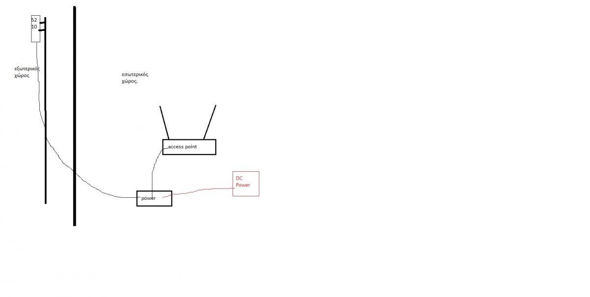

kemosabe Δημοσ. 28 Σεπτεμβρίου 2012 Δημοσ. 28 Σεπτεμβρίου 2012 Λοιπόν. Σαν παθών θα σου πω εγώ τι να κάνεις. Επειδή έχω δοκιμάσει και repeater και κεραίες και ότι θες. Μόνο ένα δούλεψε τέλεια. Διάβασε προσεκτικά αν θες να κάνεις σωστή δουλειά. Αρχικά αγοράζεις ένα τέτοιο. Αυτό θα το βάλεις να δουλεύει σαν Client AP. Δηλαδή να παίρνει το σήμα από το δήμο. Το καλό με αυτό είναι πως επειδή υποστηρίζει POE μπορείς να το βάλεις όπου θες καθώς επίσης είναι και για εξωτερικούς χώρους. Αφού λοιπόν το κάνεις αυτό μετά θα πάρεις ένα τέτοιο. Όποιο και να πάρεις από τα φθηνά, θα σου κάνει δουλειά. Θα συνδέσεις το 5210 πάνω sto Access point και το τελευταίο θα μεταδίδει ασύρματα το ίντερνετ στο χώρο σου. ΣΗΜΑΝΤΙΚΟ. Στο 2ο access point να απενεργοποιήσεις το dhcp. Πίστεψέ με μόνο έτσι θα κάνεις σωστή δουλειά. 1

kemosabe Δημοσ. 28 Σεπτεμβρίου 2012 Δημοσ. 28 Σεπτεμβρίου 2012 Σου γράφω στο πρώτο μου ποστ πως να το κάνεις. Αν έχεις βέβαια ένα παλιό ρούτερ στο σπίτι μπορείς να χρησιμοποιήσεις εκείνο με την προυπόθεση να έχεις απενεργοποιήσει το dhcp. Κάπως έτσι
