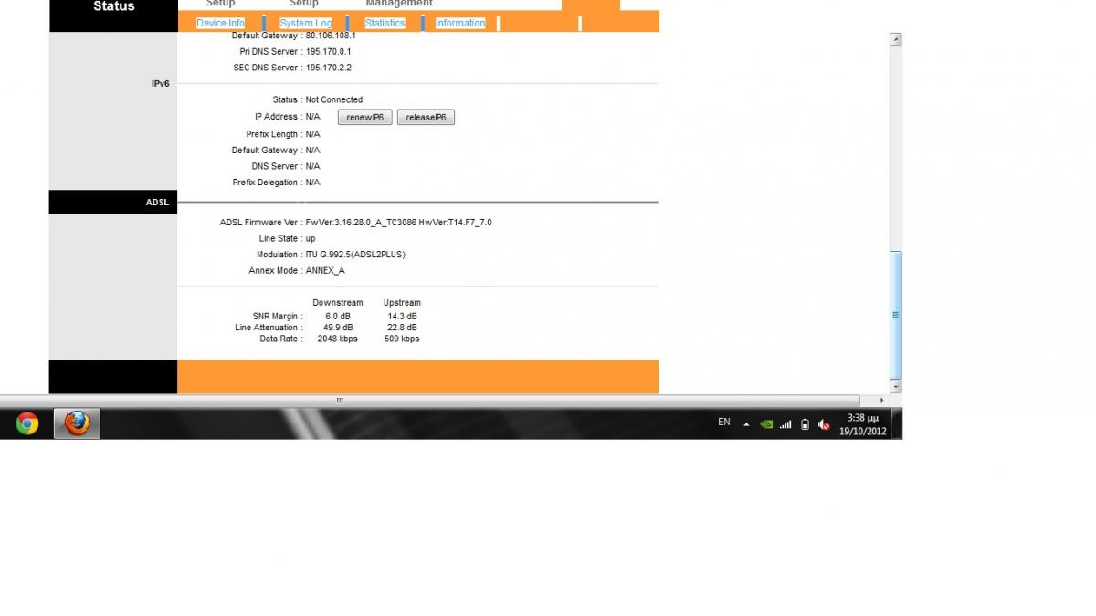

bougos08 Δημοσ. 19 Οκτωβρίου 2012 Μέλος Δημοσ. 19 Οκτωβρίου 2012 Αποσυρω το σχολιο για τον ΠΟΤΕ μιας και φιλοτιμηθηκανε να με συνδεσουν σημερα... για τσεκαρε εδω... ΓΑΜΩΩΩΩΩΩΩΩΩΩΩΩΩΤΟΟΟΟΟΟΟΟΟΟΟΟΟΟΟΟΟΟΟΟΟ.ΑΜΑΝ ΠΙΑ.Κολλαει ΑΦΑΝΤΑΣΤΑ τη τυχη μου μεσααα.Τωρα τι φταιει η γραμμη ή το κωλο zte που μου στειλανε????Αι στο κορακα πια Για προτεινε μου καπου εδω γυρω αγια παρασκευη-μαρουσι-κηφισια να πεταχτω να παρω ενα γαμω μοντεμ που να μπορουμε να συνενοηθουμε.....
poulinos Δημοσ. 21 Οκτωβρίου 2012 Δημοσ. 21 Οκτωβρίου 2012 Καλα κανω και φευγω απ τον ΠΟΤΕ.4 μερες χωρις νετ και τους παιρνω τηλεφωνο να δω τι γινετε.ΑΠΑΝΤΗΣΗ;Μπορει να φτασει μεχρι 10-12 εργασιμες η αναμονη..... Συγχαρητηρια για τον εξυχρονισμο μας σ αυτη τη χωρα! Και ψαχναμε 6 μηνες να δουμε τι φταιει....... http://www.adslgr.com/forum/archive/index.php/t-627809.html α.καλα ναι μπορει να σε ενεργοποιησουν σε 2 μερες μπορει να παρει και παραπανω.τουλαχιστον παιρνει παλι λιγοτερο απο οτι στο ιδιοκτητο που πας για 15-20 μερες οταν υπαρχει ιδιοκτητο.οσο για το θεμα στο adslgr ναι ειναι γνωστο για αυτο σου ειπα δοκιμασε χωρις να εχεις πανω το splitter>δηλαδη απ οτον τοιχο απευθειας στο ρουτερ.αλλα δεν πιανει ολους τους συνδρομητες αυτο το προβλημα.εσενα η γραμμη σου ειναι οριακα ετσι και αλλιως. Αποσυρω το σχολιο για τον ΠΟΤΕ μιας και φιλοτιμηθηκανε να με συνδεσουν σημερα... για τσεκαρε εδω... ΓΑΜΩΩΩΩΩΩΩΩΩΩΩΩΩΤΟΟΟΟΟΟΟΟΟΟΟΟΟΟΟΟΟΟΟΟΟ.ΑΜΑΝ ΠΙΑ.Κολλαει ΑΦΑΝΤΑΣΤΑ τη τυχη μου μεσααα.Τωρα τι φταιει η γραμμη ή το κωλο zte που μου στειλανε????Αι στο κορακα πια Για προτεινε μου καπου εδω γυρω αγια παρασκευη-μαρουσι-κηφισια να πεταχτω να παρω ενα γαμω μοντεμ που να μπορουμε να συνενοηθουμε..... καλα το zte γενικα ειναι μαπα.σε κανα forthnetshop δες για κανα thomson θα σου ελεγα.το v8 το thomson η κανα μεταχειρισμενο απο εδω μεσα απο αγγελιες.πλεον συγχρονιζεις 2mbit/512 αλλα μην περιμενεις να παει παραπανω διοτι εισαι ηδη με 6 margin στο down.απλα κανε την ιδια δοκιμη παλι.δηλαδη βαλε μονο το ρουτερ κατω εκει που τα εχεις ολα και αποσυνδεσε ολα τα τηλεφωνα κτλ απο το splitter για να δεις ποσο συγχρονιζεις.επισης βαλε αλλο splitter μην κρατησεις το Isdn.
bougos08 Δημοσ. 21 Οκτωβρίου 2012 Μέλος Δημοσ. 21 Οκτωβρίου 2012 splitter εβαλα αυτο που μου στειλανε με το μοντεμ.... δηλαδη πανω απο 2mbit δεεεεεεεν? thompson v8 ρουτερ?ετσι το ζηταω?
poulinos Δημοσ. 21 Οκτωβρίου 2012 Δημοσ. 21 Οκτωβρίου 2012 τουλαχιστον με τον υπαρχον χαλκο που εχεις κτλ κτλ ναι δεν βλεπω για παραπανω.Thomson v8 ειναι ετσι και αλλιως τα καινουρια.για pstn γραμμη

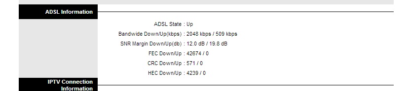

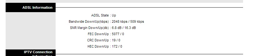

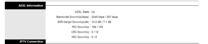

bougos08 Δημοσ. 27 Οκτωβρίου 2012 Μέλος Δημοσ. 27 Οκτωβρίου 2012 Και εδω εχω βαλει το μοντεμ απευθειας στο τοιχο χωρις splitter εδω η φωτο αμα δε το βλεπα δε θα το πιστευα.... αποσυνδεσα ενα τηλεφωνο που ειχα ΧΩΡΙΣ splitter και το snr πηρε την ανιουσα...! Αφου εβαλα splitter σ ολες τις γραμμες,τις ξανασυνδεσα και....
poulinos Δημοσ. 27 Οκτωβρίου 2012 Δημοσ. 27 Οκτωβρίου 2012 Και εδω εχω βαλει το μοντεμ απευθειας στο τοιχο χωρις splitter εδω η φωτο αμα δε το βλεπα δε θα το πιστευα.... αποσυνδεσα ενα τηλεφωνο που ειχα ΧΩΡΙΣ splitter και το snr πηρε την ανιουσα...! Αφου εβαλα splitter σ ολες τις γραμμες,τις ξανασυνδεσα και.... φιλτρο βαζουμε σε ολα τα τηλεφωνα.much better η γραμμη σου και θα ειναι πιο σταθερη.επισης τωρα αν την κανεις μεχρι 24 mbit θα παιξει λιγο παραπανω.κανα 4αρι δηλαδη.ειδες ολα λυνονται.
