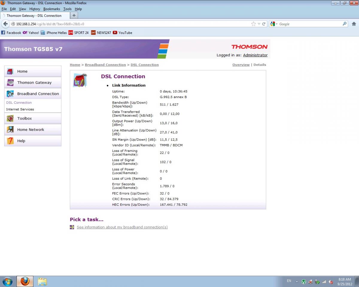

bougos08 Δημοσ. 26 Σεπτεμβρίου 2012 Δημοσ. 26 Σεπτεμβρίου 2012 σε περιοχη πολλα χιλιομετρα μακρια απο καφαο. Αλεξ θα χρειαστω τα φωτα σου! Το Thompson tg585v7 που χω τα φτυσε.Υπαρχει κατι αλλο τωρα στην αγορα που να μου κανει τη δουλεια μου ΧΩΡΙΣ συνεχεις αποσυνδεσεις?Η γραμμη ειναι 2mbps και παρακατω παραθετω screenshot απο το συγχρονισμο του router με τη γραμμη.
poulinos Δημοσ. 26 Σεπτεμβρίου 2012 Δημοσ. 26 Σεπτεμβρίου 2012 thomson thomson thomson και παλι thomson.αν δεν ειχες αποσυνδεσεις θα σου λεγα αλλο ρουτερ αλλα επειδη ακριβως εχεις για αυτο Thomson thomson απλα αντι για το v7 to v8 πλεον θανο. και γιατι τα φτυσε?τι κανει? παντως εχω δει ατομα με 43 attenuation που ειναι πιο πολυ απο το δικο σου να παιζουν 8Mbit stable .βεβαια εσενα ο οτε σου δινει 9 margin αλλα οκ.

poulinos Δημοσ. 27 Σεπτεμβρίου 2012 Δημοσ. 27 Σεπτεμβρίου 2012 οτι η ταχυτητα σου ειναιχαμηλη ειναι σιγουρα χαμηλη.απο εκει και περα το να δοκιμασεις με ενα αλλο Thomson κατα προτιμηση ειναι και αυτο μια δοκιμη.εφοσον δεν ξερεις ποσο συγχρονιζεις εξω και ουτε νομιζω οτι μπορεις ευκολα να δεις ποσο συγχρονιζεις εξω εκει δηλαδη που ενωνεται το καλωδιο του οτε με το δικο σου τοτε μονο τα 2 πιο πανω μενουν.το λεω γιατι θα μπορουσε πχ εξω να συγχρονιζε λεμε στα 5 και μεσα να ειχες 1,5μιση.αν θυμαμαι καλα η κολονα ηταν εξω απο το σπιτι σου και ερχοταν το καλωδιο του οτε μεσα αλλα δεν θυμαμαι που ενωνοταν με του σπιτιου.επισης αν θες βγαλε το splitter τελειως παρε το Line απο το splitter και βαλτο στο ρουτερ να δεις χωρις το netmod του οτε και χωρις splitter στα ποσα συγχρονιζεις. επισης με το 12,5 Margin που βλεπω θα πρεπε κανονικα να ησουν σταθερος αφου ειναι ανεβασμενο ηδη απο το 9 που ειναι το φυσιολογικο
