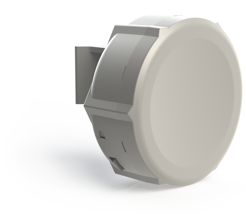

george_gr1 Δημοσ. 28 Οκτωβρίου 2019 Δημοσ. 28 Οκτωβρίου 2019 (επεξεργασμένο) Καλησπερα. Εγώ θέλω να λαβω σήμα wifi στο χωριό από hotspot που έχουν φτιάξει, στα περίπου 600 μέτρα. Στο wifi του κινητου δεν το.πιανω καθόλου. Με εξωτερική κεραία παίζει να πιάσω? Υπάρχει κεραία που να λαμβάνει το σήμα από το hotspot και ταυτόχρονα να εκπέμπει wifi στην περιοχή του σπιτιού? Θα ήθελα όποιος γνωρίζει να δώσει μια λύση κυρίως στο δεύτερο ερώτημα, χωρίς πολλά παρελκόμενα γιατί ψάχνοντας κάπου χάθηκα. Για εξωτερική χρηση κάτι τέτοιο έχει στο hotspot, πληροφοριακα Επεξ/σία 28 Οκτωβρίου 2019 από george_gr1
jkoukos Δημοσ. 29 Οκτωβρίου 2019 Δημοσ. 29 Οκτωβρίου 2019 α. Εξαρτάται τι κεραία έχει το hotspot και αν υπάρχει οπτική επαφή. Σε τέτοιες αποστάσεις κανείς δεν είναι σίγουρος. β. Το συγκεκριμένο ΑΡ και όλα τα παρόμοια, είναι κατευθυντικό. Που σημαίνει ότι λαμβάνει και εκπέμπει σε συγκεκριμένο τόξο προς τα εκεί που είναι στραμμένο. Άρα ακόμη και αναμετάδοση να έκανε (που αρκετά το κάνουν), πολύ δύσκολα θα έπιανες το σήμα του αν είσαι πίσω από αυτό, εκτός κι αν είσαι δίπλα του. Η λύση είναι να κάνεις χρήση και ενός εσωτερικού ΑΡ (ή router) ώστε να παίρνει την σύνδεση από αυτό και να την μοιράζει τοπικά. Σου κάνει και ένα modem/router που έχει ξεμείνει ως εφεδρικό από κάποιον πάροχο.

george_gr1 Δημοσ. 29 Οκτωβρίου 2019 Δημοσ. 29 Οκτωβρίου 2019 (επεξεργασμένο) Ευχαριστώ για τις απαντήσεις! Ας υποθέσουμε ότι θα υπάρχει σύνδεση με οπτική επαφή και όλα μια χαρά (θα βάλουν σύντομα 2η σε άλλο σημείο πιο κοντά καπου 400 μετρα και χωρίς εμποδια), τι προτείνετε να επιλέξω σε ολοκληρωμένη λυση λήψης και εκπομπής του wifi σε μια γειτονιά 4-5 σπιτιών με ακτινα 30 μέτρων περίπου. Τα κατέχω γενικώς τα τεχνολογικά αλλά απέχω κάμποσο καιρό και δεν έχω χρόνο για πολύ ψάξιμο όπως κάποτε! Ευχαριστώ για οποιαδήποτε συμβουλή. Επεξ/σία 29 Οκτωβρίου 2019 από george_gr1
jkoukos Δημοσ. 30 Οκτωβρίου 2019 Δημοσ. 30 Οκτωβρίου 2019 Χοντρικά θέλεις (το κατάστημα εντελώς τυχαία επιλέχθηκε, καθώς είχε όλες τις συσκευές): Ένα εξωτερικό κατευθυντικό Access Point για να συνδεθεί με το hotsdpot. Ένα εξωτερικό Access Point και μία Omni κεραία για να μοιράζει ασύρματα περιμετρικά. Ένα εσωτερικό ασύρματο router, για να συνδέονται τα εξωτερικά ΑΡ και να μοιράζει μέσα στο σπίτι. Επειδή το κόστος όπως καταλαβαίνεις είναι σχετικά μεγάλο, καλύτερα είναι το κάθε σπίτι να έχει το δικό του εξωτερικό ΑΡ, με κατευθείαν σύνδεση με το hotspot.
