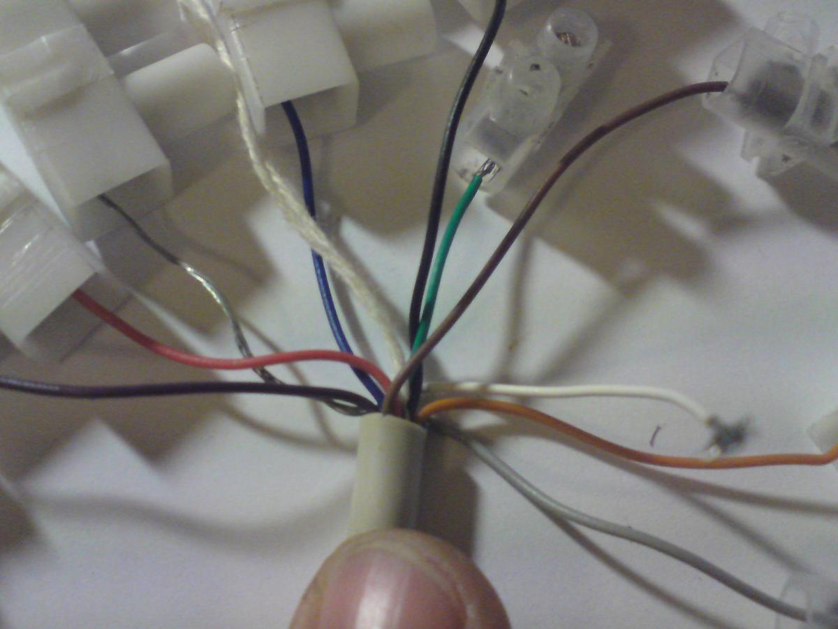

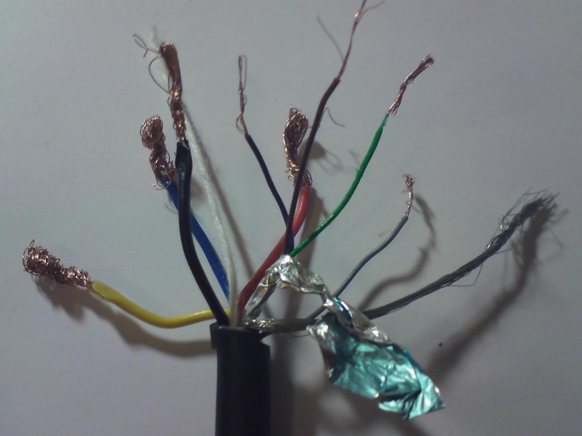

beknick Δημοσ. 23 Σεπτεμβρίου 2012 Δημοσ. 23 Σεπτεμβρίου 2012 Καλησπερα εχω προβλημα με τα μια ματιση σε καλωδιο vga 1)γινετε ή τσαμπα παιδευομαι;;; 2)τα παλια καλωδια ηταν απο χαλκο τα καινουρια απο αλουμινιο(ο χαλκος σε μερικα ειναι πιο χοντρος) παιζει ρολο;;;; 3)τα χρωματα στα καλωδια δεν ειναι ακριβος τα ιδια και το καινουριο εχει ενα παραπανω το παλιο το καινουριο αν δεν βλεπει κανεις ας μου πει να γραψω τα χρωματα (δεν ειναι λυση να παρω καινουριο καλωδιο για απο την μια πλευρα ειναι κολλημενο πανω στην πλακετα)
TheELF Δημοσ. 23 Σεπτεμβρίου 2012 Δημοσ. 23 Σεπτεμβρίου 2012 Καλησπερα εχω προβλημα με τα μια ματιση σε καλωδιο vga Τι πράμα;;; Αν θες να ενώσεις δυο καλώδια vga από ότι κατάλαβα τότε γίνεται,οι διαφορές στην ποιότητα των καλωδίων μπορεί θεωρητικά να προκαλέσει προβλήματα όπως παράσιτα όπως και αν δεν κάνεις καλές κολλήσεις και σωστή γείωση. Άσχετα με τα χρώματα,που μπορεί να μην ακολουθούν όλοι τα ίδια πρότυπα, το σημαντικό είναι να πηγαίνουν από της σωστές προς της σωστές ακίδες,δες από τον κάτω σύνδεσμο. http://www.hardwarebook.info/VGA_%289%29 Εδώ ένα πολύμετρο θα βοηθήσει πολύ,για να βρεις ποιο καλώδιο συνδέεται με ποια ακίδα στην πλακέτα ή στο βύσμα αντίστοιχα.
beknick Δημοσ. 23 Σεπτεμβρίου 2012 Μέλος Δημοσ. 23 Σεπτεμβρίου 2012 το προβλημα ειναι οτι δεν εχω τοσο μικρο κολλητηρι και να σου πω την αληθια αμα ειναι περνω καινουρια ηχεια απλα λεω μηπως γλητωσω το 40 μπορω να το ενωσω στην μεση με κλεμες;;; ευχαριστω που ασχοληθικες
