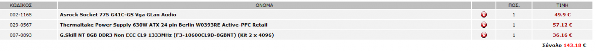

Cloud_7 Δημοσ. 23 Σεπτεμβρίου 2012 Δημοσ. 23 Σεπτεμβρίου 2012 Τις προάλλες εκεί που έλυσα το πσ για να το καθαρίσω, μόλις πήγα να το ανάψω η μητρική έβγαλε κυριολεκτικά καπνούς και τώρα έχω black screen στην οθόνη ενώ ανάβει κανονικά και λειτουργούν όλα τα fans. Ούτε που ξέρω τι πήρε στον λαιμό της, ελπίζω τα υπόλοιπα hardware να είναι σώα. Ίσως η βλάβη να επηρέασε το pci express γιατί μόλις συνδέω το 2ο 4+4 pin της κάρτας γραφικών η ψύχτρα ζουρλαίνεται στον θόρυβο. Καταρχάς πρέπει να πάρω καινούργιο τροφοδοτικό διότι το enermax έχει πολύ καιρό πρόβλημα με το σπινάρισμα του fan και με έχει ζουρλάνει στα μπιπ κάθε τρεις και λίγο. Σκέφτομαι αυτό ως προσωρινή λύση απλά δεν ξέρω αν θα σηκώσει το σύστημα. Για μητρική σκέφτομαι αυτήν την Asrock, κυρίως επειδή έχει σε καλό σημείο τα sata. Το πρόβλημα με την προηγούμενη ήταν πως η vga λόγω μεγέθους κάλυπτε τα 2 από τα 4 sata και δεν μπορούσα να τα χρησιμοποιήσω. Θα προτιμούσα atx κι όχι mini-atx αλλά δε βρήκα κάτι καλό για socket-775 που να υποστηρίζει DDR3 μνήμες έως 8 γκίγκα. Για μνήμες, μιας που θα 'ναι ευκαρία λόγω καινούργιας μητρικής που να έχει DDR3, λέω να πάρω αυτές, εκτός αν βρεθεί κάποια μητρική που να δέχεται μνήμες 1333MHZ για το socket που θέλω χωρίς overclock. Όλα αυτά είναι πιο πολύ λύση ανάγκης για να δουλέψει ξανά το σύστημα και να με βγάλει τουλάχιστον 2-3 χρόνια μέχρι να κάνω μεγάλη αναβάθμιση. Μπάτζετ μέχρι 200 ευρώ το πολύ. Οποιαδήποτε βοήθεια και πρόταση ευπρόσδεκτη.

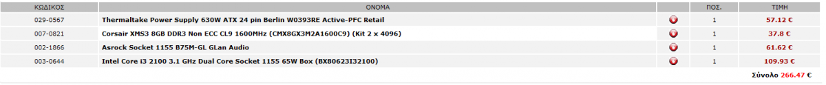

terry308 Δημοσ. 23 Σεπτεμβρίου 2012 Δημοσ. 23 Σεπτεμβρίου 2012 Διώξε τις μνήμες και τον επεξεργαστή και ανέβα , επίσης όχι στο xilence Αλλιώς μπορείς να πάρεις με 143€ κάτι τέτοιο Στη 1η περίπτωση πας μόνο σε αλλαγή επεξεργαστή , όταν νοιώσεις την ανάγκη , ενώ στη 2η μητρική και επεξεργαστή
dimpa16 Δημοσ. 23 Σεπτεμβρίου 2012 Δημοσ. 23 Σεπτεμβρίου 2012 Μητρικη, αυτη που βρηκες στο e-shop, 47.90 ευρω : http://www.e-shop.gr...l?id=PER.528545 Μνημες,αυτες που σου λεει δεινοσαυρος,34,22 ευρω : http://www.visionstu...?id=22519&cat=4 Τροφοδοτικο,λεω να πας σε 47,43 ευρω: http://www.visionstu...ndefined&step=3 Συνολο 129,55 Πουλας και αυτες που εχεις κανα 30αρι και σου ερχεται στο κατοσταρικο.
Cloud_7 Δημοσ. 23 Σεπτεμβρίου 2012 Μέλος Δημοσ. 23 Σεπτεμβρίου 2012 Γιατί? Δεν ζεσταίνονται αυτές οι μνήμες Ξέρω είναι χαζό, απλά για λόγους ομορφιάς και μόνο. Διώξε τις μνήμες και τον επεξεργαστή και ανέβα , επίσης όχι στο xilence Αλλιώς μπορείς να πάρεις με 143€ κάτι τέτοιο Στη 1η περίπτωση πας μόνο σε αλλαγή επεξεργαστή , όταν νοιώσεις την ανάγκη , ενώ στη 2η μητρική και επεξεργαστή Αυτή είναι η μλκία, ήθελα να πάω κατευθείαν σε τετραπύρηνο i5 κάποια στιγμή με την ανάλογη μητρική, και τώρα τρέχω να αντικαταστήσω parts που δούλευαν μια χαρά. Οπότε, τείνω προς τη 2η λύση. Θα πάρω το thermaltake τελικά που προτείνετε και πιθανότατα την asrock του αρχικού ποστ. Θα ήθελα όποιος ξέρει να μου πει αν έχει 2 chasis fan connectors, με μπερδεύουν τα specs που διαβάζω. Ευχαριστώ για τη βοήθεια, περιμένω και κάποιες εναλλακτικές προτάσεις για μητρική.
