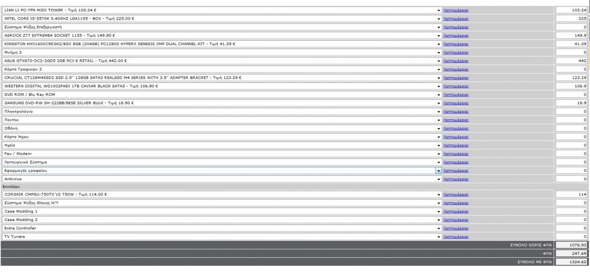

Δεινόσαυρος Δημοσ. 23 Σεπτεμβρίου 2012 Δημοσ. 23 Σεπτεμβρίου 2012 Καλησπέρα. Το eshop δεν έχει ποικιλία και καλές τιμές, ωστόσο επειδή το μπάτζετ σου είναι μεγάλο μπορεί να βγει καλή σύνθεση. Ο επεξεργαστής που διάλεξες είναι κλειδωμένος ενώ η μητρική που κοιτάς προσφέρεται για overclocking. Αντίφαση δηλαδή. Επίσης η μητρική φοραέι παλιό chipset, καλύτερα με τον 3570K να πας σε z77. Δες το παρακάτω: Κουτί: http://www.e-shop.gr/showDetail_main.phtml?id=PER.700589 Τροφοδοτικό: http://www.e-shop.gr/showDetail_main.phtml?id=PER.549229 Επεξεργαστής: http://www.e-shop.gr/showDetail_main.phtml?id=PER.558362 Μητρική: http://www.e-shop.gr/showDetail_main.phtml?id=PER.528644 Μνήμη: http://www.e-shop.gr/showDetail_main.phtml?id=PER.552645 Κάρτα γραφικών: http://www.e-shop.gr/showDetail_main.phtml?id=PER.513576 SSD: http://www.e-shop.gr/showDetail_main.phtml?id=PER.320754 Σκληρός: http://www.e-shop.gr/showDetail_main.phtml?id=PER.303636 DVD-RW: http://www.e-shop.gr/showDetail_main.phtml?id=PER.321031 (κάποιο μάυρο) 1324 ευρώ.

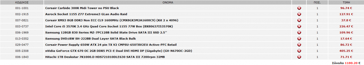

terry308 Δημοσ. 23 Σεπτεμβρίου 2012 Δημοσ. 23 Σεπτεμβρίου 2012 @ 1180€ , χωρίς το λειτουργικό ,από το visionstudio.gr κάνε εγγραφή για να υπολογίσεις το ποσό της αποστολής) Το ιδανικό για τα λεφτά αυτά χωρίς το λειτουργικό EDIT: Χωρίς και το Dvdr-w
Δεινόσαυρος Δημοσ. 23 Σεπτεμβρίου 2012 Δημοσ. 23 Σεπτεμβρίου 2012 Από το vs η παρόμοια σύνθεση βγαίνει ουσιαστικά 40 ευρώ φτηνότερα τελικά.

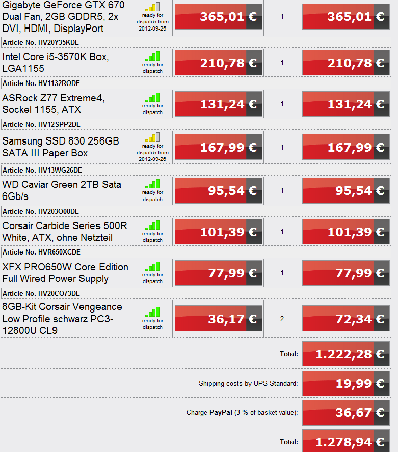

Prospector8 Δημοσ. 23 Σεπτεμβρίου 2012 Δημοσ. 23 Σεπτεμβρίου 2012 @ 1180€ , χωρίς το λειτουργικό ,από το visionstudio.gr κάνε εγγραφή για να υπολογίσεις το ποσό της αποστολής) Το ιδανικό για τα λεφτά αυτά χωρίς το λειτουργικό EDIT: Χωρίς και το Dvdr-w Aπο που ειναι αυτη η συνθεση?!

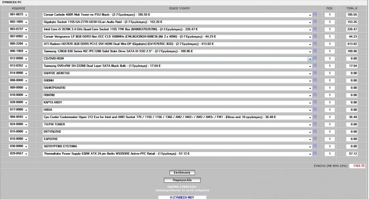

Δεινόσαυρος Δημοσ. 23 Σεπτεμβρίου 2012 Δημοσ. 23 Σεπτεμβρίου 2012 Δες το παρακάτω + αυτόν τον δίσκο: http://www.visionstu...&step=undefined Βγαίνει 1235 χωρίς τα μεταφορικά που δεν νομιζω να είναι πάνω από 30 ευρώ δλδ περιπου 1270. Γενικά ειναι καλύτερη σαν σύνθεση και φτηνότερη από την αντίστοιχη του eshop. To κέρδος σου σε σχέση με τη σύνθεση του eshop είναι 50 ευρώ, μητρική με μεγαλύτερη εγγύηση, λίγο καλύτερη κάρτα γραφικών και ψύκτρα που το άλλο δεν είχε. Αν τώρα για λόγους ευκολίας επιλέξεις το eshop, δεν χάνεις κάτι ουσιαστικό, και κείνη είναι πολύ ποιοτική σύνθεση. Ξέρεις φαντάζομαι ότι δεν μπορείς να διατηρείς δύο λογαριασμούς.

terry308 Δημοσ. 23 Σεπτεμβρίου 2012 Δημοσ. 23 Σεπτεμβρίου 2012 Aπο που ειναι αυτη η συνθεση?! H 2η ; Από hardwareversand.de
