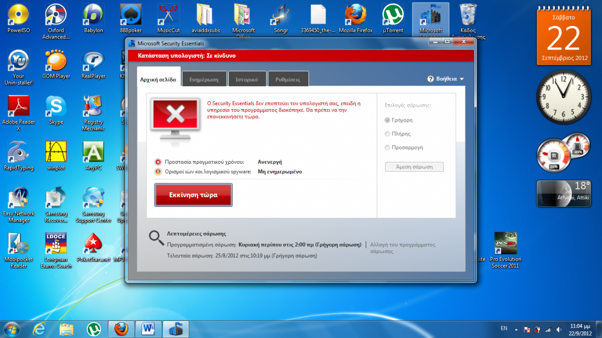

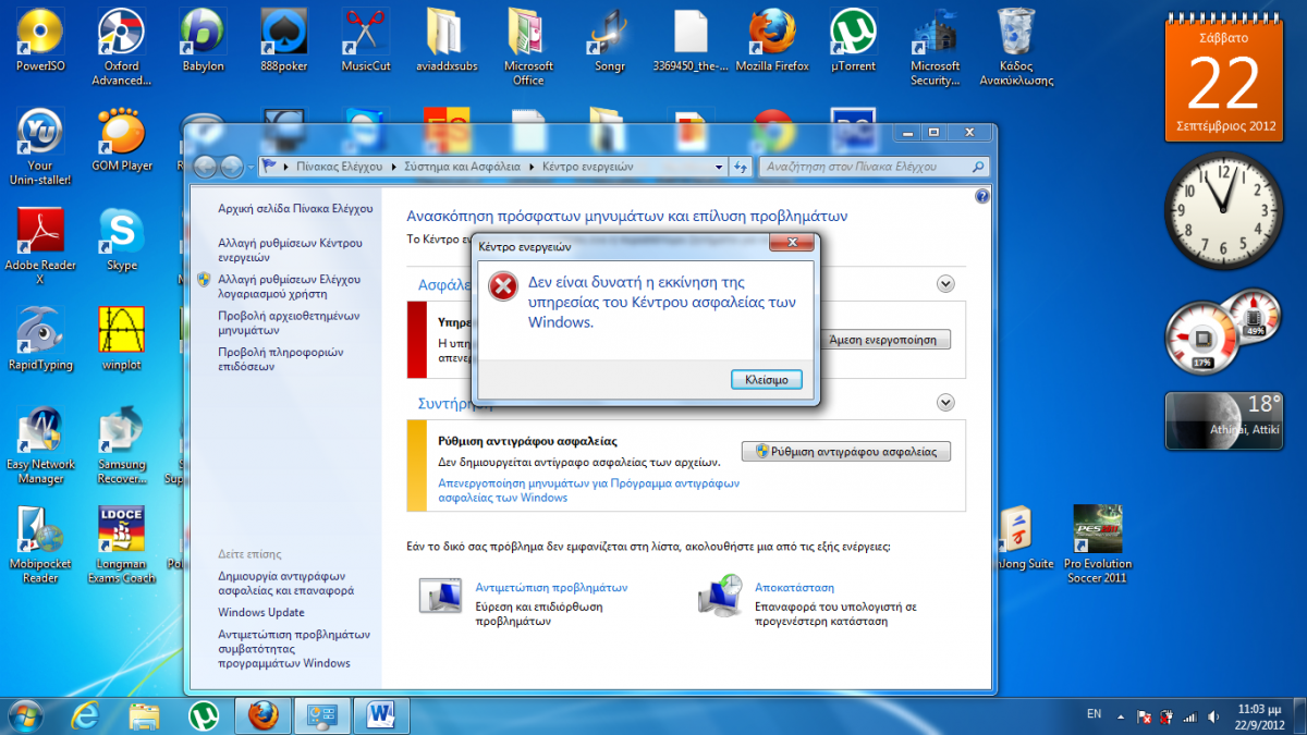

ms13 Δημοσ. 22 Σεπτεμβρίου 2012 Δημοσ. 22 Σεπτεμβρίου 2012 Εδω και μια βδομαδα εχω προβλημα με το MSE. Δεν μου ανοιγει. Ειδα και ενα μηνυμα απο τα windows που ισως να σχετιζεται. 1 Αυτο ειναι το μηνυμα 2 Παταω "αμεση ενεργοποιηση" και μου βγαζει "δεν ειναι δυνατη η εκκινηση της υπηρεσιας του κεντρου ασφαλειας των windows" 3 Οταν παω να ανοιξω το MSE ανοιγει και σβηνει μονο του σε ελαχιστο χρονο και μου βγαζει αυτο το μηνυμα. Να πω οτι εκανα reinstall το προγραμμα αλλα παλι τα ιδια. Τι να κανω?

isay Δημοσ. 22 Σεπτεμβρίου 2012 Δημοσ. 22 Σεπτεμβρίου 2012 Κατέβασε τη free εκδοση του malwarebytes ( http://www.malwarebytes.org/products/malwarebytes_free/ ) Κάνε του εγκατάσταση. Όταν σου προτείνει να σου βάλει δοκιμαστικά την πλήρη έκδοση πες ΟΧΙ Κάνε update του malwarebytes Κάνε επανεκκίνηση σε safe mode Αποσυνδέσου απο το διαδίκτυο (καλώδιο ή ασύρματα) Βάλε το malwarebytes να κάνει πλήρη έλεγχο (θα πάρει ώρα). Ότι βρεις πες να τα σβήσει. Κάνε κανονική επανεκκίνηση. Έφτιαξε το πρόβλημα με το mse; 1

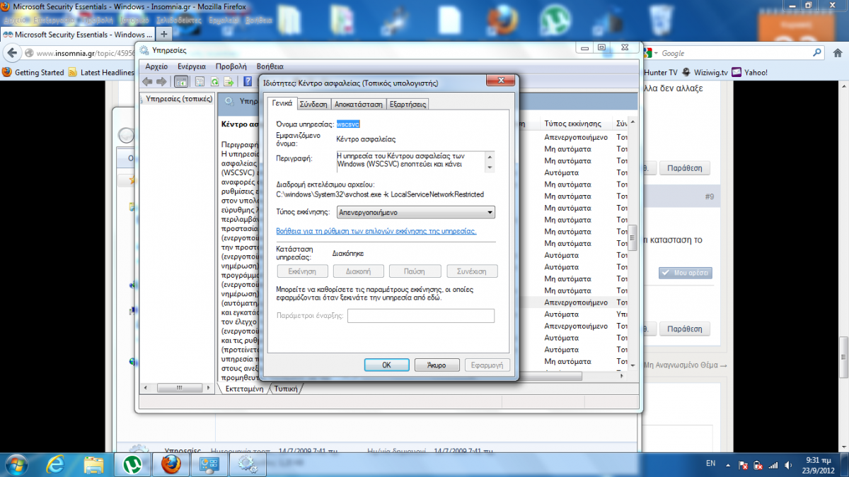

jim_p Δημοσ. 23 Σεπτεμβρίου 2012 Δημοσ. 23 Σεπτεμβρίου 2012 Αν πας στις υπηρεσιες (πινακας ελεγχου > εργαλεια διαχειρησης > υπηρεσιες), το κεντρο ασφαλειας σε τι κατασταση το εχει?
jim_p Δημοσ. 23 Σεπτεμβρίου 2012 Δημοσ. 23 Σεπτεμβρίου 2012 Αυτο φταιει, το οτι το εχει απενεργοποιημενο. Πατα εκει που λεει "απενεργοποιημενο", γυρνα το σε "αυτοματο με καθυστερημενη εναρξη" (ή οπως το λεει) και μετα πατα Εκκινηση στο απο κατω κουμπι. Και OK οταν βγεις.
ms13 Δημοσ. 23 Σεπτεμβρίου 2012 Μέλος Δημοσ. 23 Σεπτεμβρίου 2012 Δεν με αφηνει... Αν μπορεις να με βοηθησεις με το teamviewer. Απλα αυτο θα γινει τις επομενες ημερες γιατι παω πατρα και δεν ξερω ποτε θα εχω ιντερνετ θα σου στειλω πμ αν συμφωνεις.
jim_p Δημοσ. 23 Σεπτεμβρίου 2012 Δημοσ. 23 Σεπτεμβρίου 2012 Δεν σε αφηνει να αλλαξεις το απενεργοποιημενο ή δεν σου "αναβει" τα εναρξη κλπ? Δεν εχω προβλημα να μπω μεσω teamviewer, απλα πρεπει να με πετυχεις την καταλληλη ωρα που θα ειμαι σε windows.
