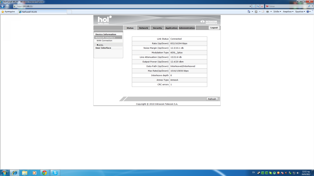

kjtzemis Δημοσ. 23 Σεπτεμβρίου 2012 Μέλος Δημοσ. 23 Σεπτεμβρίου 2012 (επεξεργασμένο) α.αυτο ειναι splitter οχι φιλτρο. β.μπορει και οι αποσυνδεσεις να ειναι θεμα γραμμης και οχι ρουτερ.εκει ισως χρειαστει να σου ανεβασουν το margin ριξουν την ταχυτητα για πιο σταθερα. γ.απο εκει και περα για θεμα ρουτερ. φτηνο καλο ωραιο ειναι το vigor 2700vg.κανει 25 ευρω επειδη εχει custom firmware.το αγοραζεις απο το www.ebw.gr του αλλαζεις το firmware και εχεις ενα ωραιο ρουτερ.υπαρχουν και οδηγιες εδω για την αλλαγη του firmware. b.netgear.μια ωραια καλη λυση.οτι πληρωνεις παιρνεις . γ.σε ασταθης γραμμες υπαρχει και το Thomson>λιγο παραξενο μενου κτλ αλλα πολυ stable σε χαλια γραμμες.αν βρεις κανενα για δοκιμη.πουλανε πολλα εδωμεσα κιολας .ειτε το v7 ειτε το πιο νεο το v8. α.ναι σπλιτερ ειναι, οπως και να εχει καταλαβατε τι ηθελα να πω β.αν καταλαβα καλα εννοεις τον θορυβο της γραμμης,στην περιοχη που βρισκομε δεν εχω σταθερο θορυβο ουτε σταθερη ταχυτητα,ο θορυβος μου κοιμενετε απο 10,5-11,κατι και η ταχυτητα μου σε κατι μετρησεις που εχω κανει φτανει μεχρι τα 16mbps, σε μια περιοχη που ειναι ενας φιλος μου εχουν σταθερες ταχυτητες οποτε 7mbps και του τον εχουν κλειδωσει εκει που τους το ειχε ζητησει ο ιδιος δλδ 9-9.5. γ.αυτο εδω θα εννοεις http://www.ebw.gr/el...all-VoIP-Gatewa.για ποιον λογο να του αλλαξω το firmware?ειναι ευκολο τροπος?θα κανω δουλεια με αυτο μιας και το βλεπω αρκετα φθηνιαρικο και δεν θελω να μου φυγουν τζαμπα τα λεφτα μου. b.αυτο εδω ειναι το netgear http://www.ebw.gr/el...tgear-μέσω-Δι-c?ειναι λιγο τσιμπημενο στην τιμη αλλα αν κανει δουλεια γιατι οχι? γ.αυτο εδω ειναι το v7 http://www.hellasdig...w&product_id=96?ειναι πιο ακριβο απο το v8?το v8 δεν το βρηκα πουθενα σε κανενα καταστημα μονο σε ενα που κοιταξα στον skroutz και το ειχαν ελαφρως μεταχειρισμενο.αυτο ειναι καλυτερο απο ολα τα υπολοιπα που μου προτεινες? επεισης μιας και το πηρε το ματι μου σε ενα αλλο Thread το συγκεκριμενο ρουτερ http://www.skroutz.gr/s/2185131/TP-LINK-TL-WDR3600.html?keyphrase=TL-WDR3600 (μιας και ειναι στην ιδια τιμη με το netgear που μου προτεινες) τι λεει ειναι καλο?ειναι καλυτερο απο το netgear?βλεπω αυτο εχει και εξωτερικες καιρεες (δεν γνωριζω παιζουν ρολο στην καλυτερη εμβελια αν εχουν πανω απο 1 καιρεες και αν οι καιρεες ειναι ενσωματωμενες μεσα στο ρουτερ ή αν τις εχει εξωτερικες οπως το tp-link?το netgear αποτι βλεπω στις φωτο δεν εχει εξωτερικη καιρεα.). Επεξ/σία 24 Σεπτεμβρίου 2012 από kjtzemis
poulinos Δημοσ. 24 Σεπτεμβρίου 2012 Δημοσ. 24 Σεπτεμβρίου 2012 αν το margin παει 10,5 -11 τοτε εισαι πολυ μια χαρα και με 16 mbit.αν και θα μπορουσες να τα βλεπες μεσα απο το ρουτερ και να μας τα ελεγες.ο φιλος σου μαλλον δεν μπορει να παει παραπανω .δεν ειναι οτι ζητησε σταθερο margin>θεωρητικα το margin ειναι αυτο που βαζει ο isp (target noise margin +- 1). γ.ναι αυτο εννοοω.εχει πανω firmware της altec και ειναι παλιο.για να εκμεταλευτεις τα παντα καλο ειναι να μπει το τελευταιο generic.ευκολο ειναι.υπαρχουν οδηγιες στο ινσομνια οπως και εντυπωσεις.ειναι φτηνιαρικο για ενα λογο.επειδη εχει custom firmware πανω οχι για αλλο λογο.αλλιως θα εκανες τα 4πλα λεφτα. b.το Netgear ειναι ρουτερ οχι adsl router και εχει και Powerline που δεν υπαρχει λογος. το v7 οπως και το v8 που ειναι πιο νεο ειναι ενα νορμαλ ρουτερ σε χαρακτηριστικα απλα το μεγαλο του υπερ ειναι οτι ειναι πολυ σταθερο.σε χαρακτηριστικα δεν το θεωρω καλυτερο απο το vigor αλλα το θεωρω πιο δυσκολο να κανει αποσυνδεση.καλυτερα το v8 απο το v7 οπως αν βρεις καποιο Thomson για δοκιμη θα ειναι μια καλη λυση πριν τοπαρεις.
