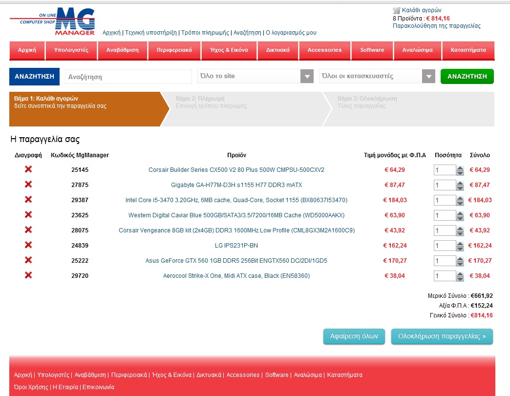

stathis90 Δημοσ. 21 Σεπτεμβρίου 2012 Δημοσ. 21 Σεπτεμβρίου 2012 Ποσό που διαθέτουμε : 600Ε Χρήση υπολογιστή :Gaming (όσο καλύτερα επιτρέπει το budget),multitasking,internet,ταινίες,μουσική Ειδικά προγράμματα που θα χρησιμοποιήσουμε: προγράμματα επιπέδου Autocad,Inventor,Matlab Αν στη σύνθεση χρειαζόμαστε οθόνη? Αν όχι ποια οθόνη έχουμε και αν σκεφτόμαστε να αγοράσουμε μελλοντικά μια άλλη. Στη σύνθεση των 600ε δεν θέλω να περιλαμβάνεται η οθόνη, αλλά θα ήθελα και προτάσεις για αγορά κάποιας έως 150-200Ε και maximum 23in. Αν στη σύνθεση χρειαζόμαστε και πληκτρολόγιο,ηχεία,ποντίκι? Όχι Τοποθεσία στην οποία βρισκόμαστε ( για την επιλογή κατάλληλου καταστήματος). Αθήνα ,Άλιμος Αν τα κομμάτια που θέλουμε να αγοράσουμε θέλουμε να είναι απο ένα κατάστημα ή επιθυμούμε την αγορά απο διαφορετικά καταστήματα? Επιθυμητό όλα από ένα,για πιο γρήγορα Αν επιθυμούμε λειτουργικό σύστημα και πιο . ¨Οχι, Windows 7 θα βάλω μόνος μου. Δεν έχω κανένα άλλο κομμάτι μιας και δούλευα χρόνια με laptop. Πρόταση :Επιθυμώ η σύνθεση να βασίζεται στον Intel i5 και σε μια κατα το δυνατο (μέσα στα οικονομικά περιθώρια ) καλύτερη κάρτα γραφικών....

Δεινόσαυρος Δημοσ. 21 Σεπτεμβρίου 2012 Δημοσ. 21 Σεπτεμβρίου 2012 Δεν θα σου πρότεινα i5 σ αυτό το μπάτζετ, αλλά εφόσον λες matlab και με δεδομένο ότι η gtx 560 είναι αξιοπρεπέστατη κάρτα, δες το παρακάτω μαζί με οθόνη: εχεις σκοπο να κλοκαρεις ? Ήδη είναι εντελώς οριακά. Και να θέλει, δύσκολο σε αυτό το μπάτζετ. Πρέπει να ανέβει 120 ευρώ για κλοκάρισμα (+50 μητρική, +40 επεξεργαστής, +30 ψύκτρα). Άλλο καπέλο ότι δεν έχει νοημα να το κάνει αυτό, αφού με τόσα παίρνει καλύτερη κάρτα γραφικών ή ssd που θα έχουν απείρως μεγαλύτερο impact από ένα κλοκάρισμα.
stathis90 Δημοσ. 23 Σεπτεμβρίου 2012 Μέλος Δημοσ. 23 Σεπτεμβρίου 2012 Παιδια ευχαριστω πολύ για τη σύνθεση..όχι δεν έχω σκοπό να κλοκάρω. Θέλω να ρωτήσω επιπλέον αν αξίζει να δώσω 80-100 ευρώ παραπάνω για έναν SSD 60giga,(να βαλω εκεί τα windows) και να τον έχω μαζί με τον WD.Τι πλεονεκτήματα θα μου προσφέρει και αν αξίζει ανεβάσω το μπάτζετ. Για την οθόνη θέλω να ρωτήσω στα χρήματα αυτά επιλέγω LG ή Dell όπως μου είπε ο sobi1984 γιατί έχω ακούσει πολύ καλά λόγια για τα πανελ της dell. Για κάρτα γραφικών αν διέθετα κανά 200άρι ευρώ (+30 αύξηση στο μπάντζετ) τι θα μου συστείνατε και αν θα δω σημαντική βελτίωση στο gaming από τη gtx που μου είπατε..
Δεινόσαυρος Δημοσ. 23 Σεπτεμβρίου 2012 Δημοσ. 23 Σεπτεμβρίου 2012 Παιδια ευχαριστω πολύ για τη σύνθεση..όχι δεν έχω σκοπό να κλοκάρω. Θέλω να ρωτήσω επιπλέον αν αξίζει να δώσω 80-100 ευρώ παραπάνω για έναν SSD 60giga,(να βαλω εκεί τα windows) και να τον έχω μαζί με τον WD.Τι πλεονεκτήματα θα μου προσφέρει και αν αξίζει ανεβάσω το μπάτζετ. Αξίζει να βάλεις ssd, το σύστημα θα αποκτήσει καλύτερη αποκρισιμότητα. Εκεί θα στήσεις τα windows και τα προγράμματα. Δεν αξίζει να πας σε 60αρη. Mε ελάχιστα περισσότερα παιρνεις 120αρη και είσαι πολύ πιο άνετος. Π.χ. Στα 85 παίρνεις αυτόν: http://www.mgmanager.gr/ocz_ssd_120gb_agility__sata_25_agt25sat120g/el/pid/5654/ Για την οθόνη θέλω να ρωτήσω στα χρήματα αυτά επιλέγω LG ή Dell όπως μου είπε ο sobi1984 γιατί έχω ακούσει πολύ καλά λόγια για τα πανελ της dell. Το ίδιο πανελ φοράνε που το κατασκευάζει η LG. Αν θέλεις να δώσεις τα επιπλέον χρήματα, πας στην dell. Για κάρτα γραφικών αν διέθετα κανά 200άρι ευρώ (+30 αύξηση στο μπάντζετ) τι θα μου συστείνατε και αν θα δω σημαντική βελτίωση στο gaming από τη gtx που μου είπατε.. Θα έβλεπες διαφορά, ναι. Το κατάστημα που σου πρότεινα εξαρχής έχει ακριβές τις 7850 (το επόμενο βήμα σου). Αν μπορείς να την πάρεις από αλλού δες αυτήν: http://www.visionstudio.gr/prodinfo.asp?id=29747&cat=5&sub=undefined&pmanuf=undefined&sort=undefined&step=3 Eίναι πολύ ανώτερη από την 560.

Thanos1972 Δημοσ. 4 Οκτωβρίου 2012 Δημοσ. 4 Οκτωβρίου 2012 Επεξεργαστης Intel Core i5 3470 3.2 GHz Quad Core Socket 1155 77W Box ΤΙΜΗ 184.43 € Μητρικη Asrock Socket 1155 ZH77 Pro3 ΤΙΜΗ 81.95 € Μνημη G.Skill Ripjaws 8GB DDR3 Non ECC CL9 1600MHz ΤΙΜΗ 37.75 € Καρτα γραφικων ATI Radeon HD7850 1GB DDR5 PCI-E DVI HDMI Dual Mini-DP (Gigabyte) ΤΙΜΗ 197.27 € Τροφοδοτικο Lepa Power Supply 500W ATX 24 pin N500-SA-EU(NC) ΤΙΜΗ 47.43 € Κουτι Enermax Ostrog ECA3250-B ΤΙΜΗ 58.88 € Σκληρος Hitachi 1TB Deskstar 7K1000.D HDS721010DLE630 SATA III 7200rpm 32MB ΤΙΜΗ 69.62 € ΟθονηPhilips IPS 227E3QPHSU 139,00 € Dvd recorder (εαν θελεις αυτο δεν το βαζεις).Samsung DVD±RW SH-222BB Dual Layer SATA Black Bulk ΤΙΜΗ 17.56 € Συνολο 833.89 και υπολογισε και καποια μεταφορικα μεσα.
