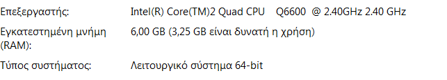

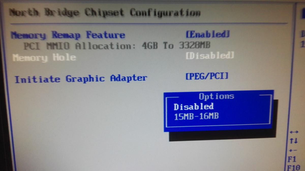

Καλησπερα...  Μια βοηθεια... Ενω εχω βαλει 6gb  μου αναγνωριζει πολυ λιγοτερη... Γιατι γινεται αυτο... Προσπαθω να κανω κατι... Τι γινεται; Μπορει να την παρει ολη την μνημη ο υπολογιστης μου.... Ευχαριστω...

Καλημερα.... Ναι το εχω κανει ολα αυτα... Αλλα και παλι δεν μου αναγνωριζει ολη την μνηνη...Ειναι κρiμα να εχω επανω στον υπολογιστη  6gb  και να μου αναγνωριζει μονο τα 3.2gb...... Πως γινεται;  Μηπως κανω καπου λαθος; Απο αλλου μπορω να κανω κατι.....

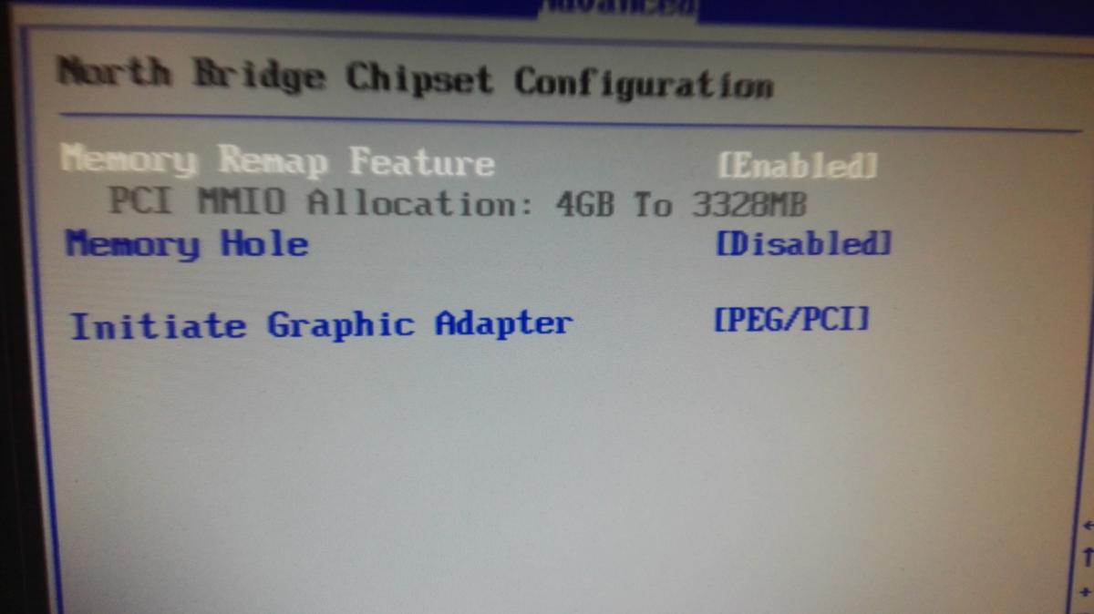

δοκιμασε να κανεις ενα clear cmos οπως το περιγραφει στο manual παραγρ 2.6 που επαναφερει το bios στις αρχικες ρυθμισεις μην εχει σκαλωσει κατι-
1. Turn off the computer and unplug the power cord.
2. Move the jumper cap from pins 1-2 ( default ) to pins 2-3. Keep the cap on pins 2-3 for about 5-10 seconds,
then move the cap back to pins 1-2.
3. Plug the power cord and turn ON the computer.
μετα ενεργοποιησε παλι το memory remap  και αν δεν φτιαξει και τοτε ξαναπερνα windows 64. δεν υπαρχει κατι αλλο που να μπορεις να φτιαξεις

Το threat είναι 2 μηνών φίλε μου και δες ποιο προσεχτικά 64-bit έχει.
