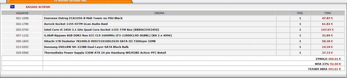

ninos30 Δημοσ. 20 Σεπτεμβρίου 2012 Δημοσ. 20 Σεπτεμβρίου 2012 Θα συμφωνήσω με τον από πάνω κύριο. Σου έκανα μια σύνθεση που θεωρώ τον απόλυτο πάτο (δεν έχει SSD, VGA, μέτρια CPU γιαυτό που θες και ο δίσκος είναι μικρός) και πάει στα 492. Θα μπορούσε να πάει στα 450 με άλλο κουτί και ΜΒ αλλά μετά θα ήμασταν κάτω από τα όρια...
