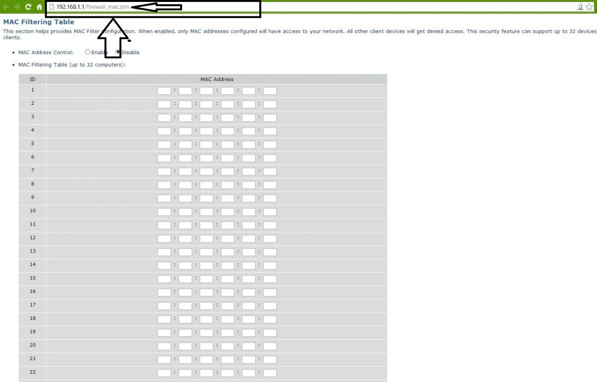

DaveMurray Δημοσ. 6 Νοεμβρίου 2012 Δημοσ. 6 Νοεμβρίου 2012 α.το Mac address filtering ειναι μονο για το wifi οχι για καλωδιο. Συγνώμη, αλλά δεν ισχύει... Όπως μπορείς να κάνεις MAC Filtering στο Wifi, μπορείς και στο LAN. Δεν υπάρχει καμία θεωρία η πράξη που το απαγορεύει, παρά μόνο οι διαθέσιμες επιλογές στο κάθε router (firmware). Με άλλα λόγια θα πρέπει το firmware να υποστηρίζει αυτές τις επιλογές. Μερικά, λίγα στον αριθμό ομολογώ, δεν τις έχουν στο web interface. Τις έχουν όμως σε CLI (βέβαια ο μέσος χρήστης, που ξέρει τα απολύτως τα βασικά, δεν μπορεί να γνωρίζει πως υπάρχει αυτή η δυνατότητα σε CLI). Άλλα modem/router δεν το έχουν γενικώς. Είναι θέμα firmware. Η δυνατότητα υπάρχει και δεν υπάρχει τίποτα και κανείς που μπορεί να το αμφισβητήσει... Μιας και έψαχνα κάτι από το internet και βρήκα τυχαία το συγκεκριμένο νήμα, δεν μπόρεσα να μην απαντήσω, μιας και αποτελεί ανακρίβεια... (εκτός και αν πάλι, πάλι δεν κατάλαβα κάτι εγώ, κάτι μου διέφυγε, αν ήθελε να πει κάτι άλλο, και το είπε αλλιώς και δεν του βγήκε σωστά, και πάει λέγοντας. Θέλω να πιστεύω το τελευταίο...) Μιας και το νήμα, αναφέρεται και στα Pirelli modem/routers, τα συγκεκριμένα και το firmware τους (με admin/root κωδικό θα πρέπει να γίνει login), το υποστηρίζουν κανονικότατα, και υπάρχει διαθέσιμη επιλογή. Για του λόγου το αληθές παραθέτω τα παρακάτω screenshot τα οποία είναι από το άσπρο pirelli. Για τα μαύρα pirelli, το netfaster iad 1 και 2, netfaster wlan 3, υπάρχουν οι συγκεκριμένες ρυθμίσεις και πάλι ΚΑΝΟΝΙΚΑ. Έχω μαρκάρει ειδικά, περιοχές που πρέπει να διαβαστούν στα screenshot, για να δείτε την διαφορά... Τέλος, να πω πως με μια απλή αναζήτηση στο google βάζοντας πχ: lan mac filtering, wired mac filtering, wired lan filtering θα πείσει και τον οποιοδήποτε, πως το mac filtering στο lan μπορείς να έχεις και είναι κάτι συνηθισμένο όπως και στο wireles... Όσο για την "απενεργοποίηση" των LAN Ethernet θυρών, δεν νομίζω να γίνεται τελείως. Μπορείς όμως να δημιουργήσεις άλλο ξεχωριστό VLAN, με τις wired lan ethernet θύρες ΜΟΝΟ, αφήνοντας το wireless και πιθανόν το usb στο κανονικό vlan. Στο νέο vlan, μπορείς να βάλεις ότι ip θέλεις, και ότι dhcp server θέλεις...... Γνωρίζω ότι το νήμα είναι ψιλό παλιό, αλλά δεν αντιστάθηκα στον...... "πειρασμό" να απαντήσω...

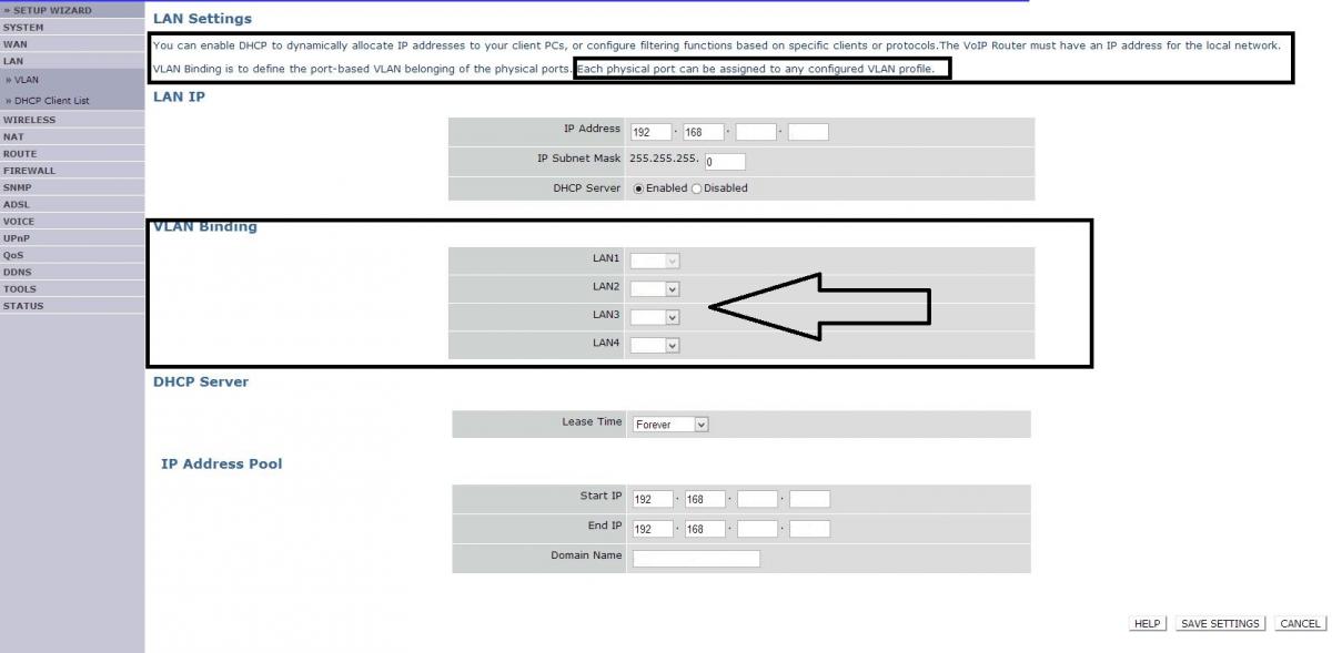

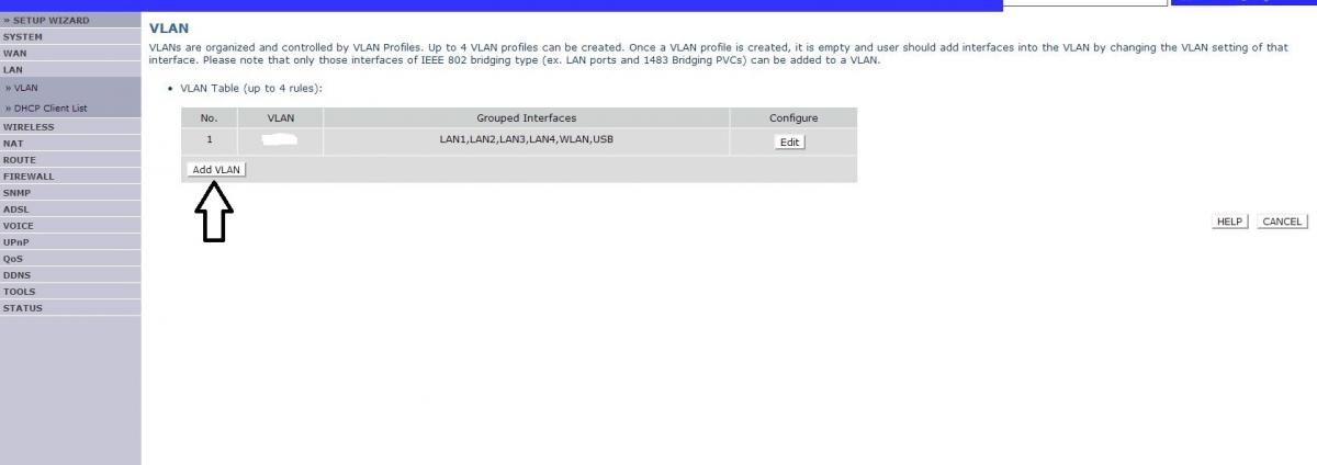

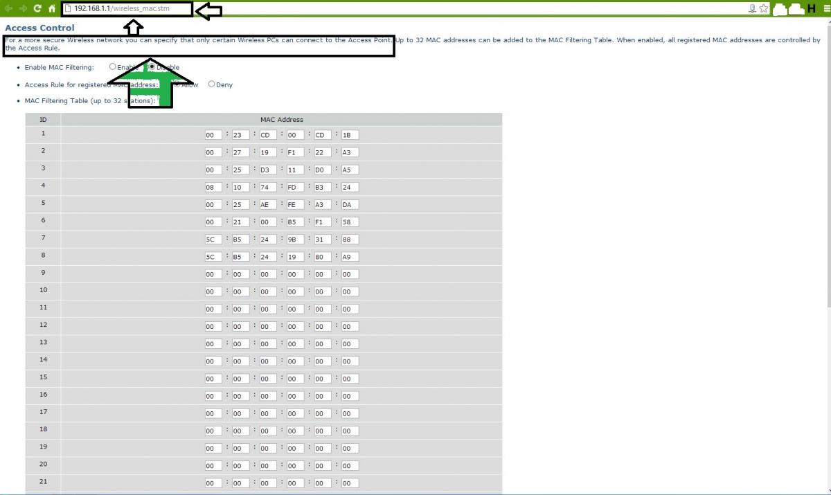

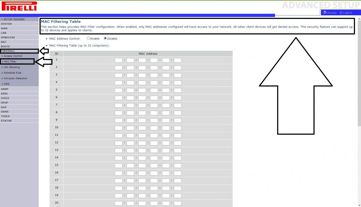

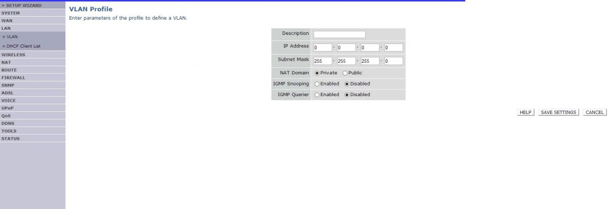

DaveMurray Δημοσ. 6 Νοεμβρίου 2012 Δημοσ. 6 Νοεμβρίου 2012 Παρακάτω τα screenshot που ζητήθηκαν (παρόμοιες ρυθμίσεις είναι και στα μαύρα pirelli, ίδιες ρυθμίσεις είναι στο netfaster iad 1, παρόμοιες σε netfaster iad 2, netfaster wlan 3) Από cli, μπορείς να το κάνεις επίσης, ίσως και να απενεργοποιείς τελείως τις lan πόρτες, αλλά δεν το έχω ψάξει ειλικρινά, γιατί ποτέ δεν με απασχόλησε. Αν όμως είναι απαραίτητο, θα το ψάξω... Το άσπρο pirelli ακούει στην πόρτα 8081 η 8080 για telnet. Απαραίτητο είναι να υπάρχει ο root κωδικός για να μπείς... Όταν μπεί κάποιος, δεν μπαίνει σε busybox linux shell interface. Μπαίνει σε custom shell της Pirelli/ADB, κάτι αντίστοιχο σαν του thomson, με συγκεκριμένες εντολές και δυνατότητες. Δεν μπορείς να κάνεις πχ ls, cd, top, και λοιπές εντολές, όπως επίσης, δεν υπάρχει η δυνατότητα για να δουλέψει το DMT... ( μιας και κάποιοι θα σκεφτόντουσταν, α έχει "telnet" α μπορεί να δουλέψει το dmt tool. Ξεχάστε το ) "αυτη η επιλογη υπαρχει και στα Netfaster που παιρνουν απο τους providers η πρεπει να εχεις generic firmware και admin η cli για να γινει???γιατι οι περισσοτεροι λογω και voip εχουν το custom firmware tou isp που κοβει οτι ειναι." Και τα προηγούμενα screenshot, και αυτά που βρίσκονται σε αυτό εδώ το μήνυμα είναι τα ίδια και στα 2 modem/router. Ειδικότερα στο άσπρο pirelli της On (Pirelli Voip v1-t) και Netfaster IAD 1. Έχουν το ίδιο, ολοίδιο firmware και είναι ΟΛΟΙΔΙΕΣ συσκευές. Τόσο από εξωτερικά χαρακτηριστικά όσο και στο hardware. Πανομοιότυπα. Προφανώς χρειάζεται root username και pass... Στα Netfaster IAD 2, Netfaster Wlan 3, μαύρα pirelli cyta, κτλ κτλ, οι ρυθμίσεις που αφορούν lan mac filtering, και vlan πάλι υπάρχουν, αλλά κάπως διαφορετικά... Σημείωση: Custom Firmware δεν υπάρχει για pirelli/netfaster, και προφανώς, δεν θα υπάρξει ποτέ
