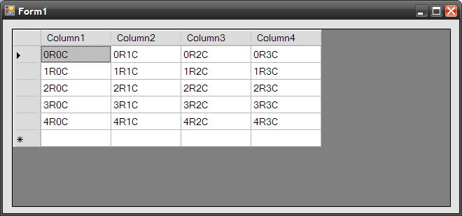

Δες τα DataGridView.Rows & DataGridViewRow.Cells καθώς μέσο αυτών μπορείς να φορτώσεις χειροκίνητα τιμές στο DataGridView (εκτός και αν προτιμάς ως πηγή κάποιο DataSource).
Για παράδειγμα:
      dataGridView1.Rows.Clear();
           for (int RowCount = 0; RowCount < 5; RowCount++)
               int NewRow = dataGridView1.Rows.Add();
               for (int CelCount = 0; CelCount < 4; CelCount++)
                   dataGridView1.Rows[NewRow].Cells[CelCount].Value =
                       String.Format("{0:D}R{1:D}C", RowCount, CelCount);
(Θεωρώ ότι έχεις ορίσει στον οπτικό επεξεργαστή του VS το Row του DataGridView).
Με αποτέλεσμα:

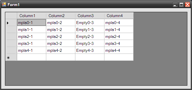

Τώρα αν υποθέσουμε ότι έχουμε ένα πίνακα String όπου κάθε γραμμή χωρίζει τα πεδία της με TAB (\t) θα μπορούσε να γίνει ..
string[] InputData = { "mpla0-1\tmpla0-2\tEmpty0-3\tmpla0-4",
                      "mpla1-1\tmpla1-2\tEmpty1-3\tmpla1-4",
                      "mpla2-1\tmpla2-2\tEmpty2-3\tmpla2-4",
                      "mpla3-1\tmpla3-2\tEmpty3-3\tmpla3-4",
                      "mpla4-1\tmpla4-2\tEmpty4-3\tmpla4-4"
           for (int RowCount = 0; RowCount < InputData.Length; RowCount++)
               string[] Field = InputData[RowCount].Split('\t');
               for (int CelCount = 0; CelCount < Field.Length; CelCount++)
                   dataGridView1.Rows[NewRow].Cells[CelCount].Value = Field[CelCount];
Υ.Γ.
Μπορεί όλα αυτά τα γίνονται πολύ πιο εύκολα και γρήγορα μέσο LINQ αλλά δεν το έχω ψάξει τόσο.
Καλή συνέχεια!!
