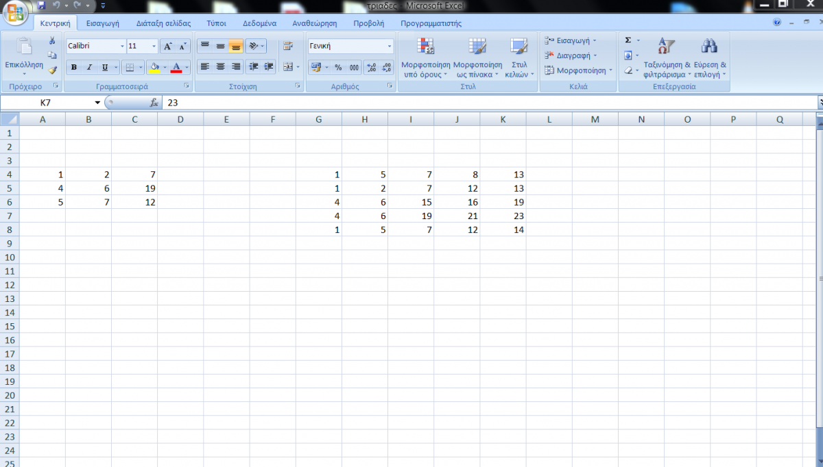

Το παρακατω για να δουλεψει πρεπει τα δεδομενα να ειναι τοποθετημανα οπως στη φωτο
Δηλαδη οι προς αναζητηση τιμες να ειναι στις στηλες Α,Β,C
και το ψαξιμο να γινεται απο τη στηλη G και μετα....
Ακόμα, στη πρωτη εντολη - Sheets("Sheet1").Select - βαλε το πραγματικο ονομα του sheet
