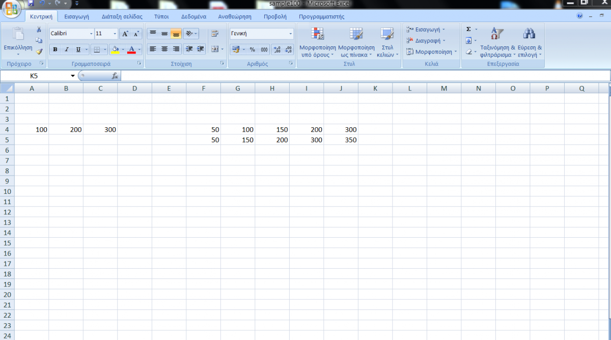

meim10001000 Δημοσ. 15 Σεπτεμβρίου 2012 Δημοσ. 15 Σεπτεμβρίου 2012 Γεια σε ολους. Προσπαθω να βρω στο excel μια συναρτηση οπου θα μπορει να διαβαζει μια πχ τριαδα αριθμων σε τρια διαφορετικα κελια στη ιδια γραμμη οπως 100, 200, 300 και να μου τη βρισκει αν υπαρχει σε πολλες γραμμες με περισσοτερα πιθανον κελια οπως 1, 3, 100, 150, 200, 300, 350 . 12, 40, 100, 200, 250, 360. και να μου δειχνει οτι στην μια γραμμη υπαρχει ενω στην αλλη δεν υπαρχει.Βασικα με ενδιαφερει εκει που υπαρχει. Γινεται στο excel η θελει vba? Κι αν ναι μπορει κανεις να φανταστει τιποτα?

meim10001000 Δημοσ. 15 Σεπτεμβρίου 2012 Μέλος Δημοσ. 15 Σεπτεμβρίου 2012 Ανεβασα φωτογραφια του γιατι δεν μου το ανεβαζε το ιδιο.Θελω να ψαχνει την τριαδα 100, 200, 300 σε καθε μια γραμμη ξεχωριστα
Timonkaipumpa Δημοσ. 15 Σεπτεμβρίου 2012 Δημοσ. 15 Σεπτεμβρίου 2012 Και θες ντε και καλά να είναι excel ή θες απλά και μόνο τα αποτελέσματα αυτής της διαδικασίας;
hawkpilot Δημοσ. 15 Σεπτεμβρίου 2012 Δημοσ. 15 Σεπτεμβρίου 2012 Έχει σημασία να είναι συνεχόμενοι οι αριθμοί? Η πρώτη γραμμή από το δεξί set είναι αποδεκτό αποτέλεσμα εύρεσης ή όχι? Ανεβασα φωτογραφια του γιατι δεν μου το ανεβαζε το ιδιο.Θελω να ψαχνει την τριαδα 100, 200, 300 σε καθε μια γραμμη ξεχωριστα
meim10001000 Δημοσ. 15 Σεπτεμβρίου 2012 Μέλος Δημοσ. 15 Σεπτεμβρίου 2012 Στην ερωτηση του Timon, αν ειναι προγραμμα σε vba θα τρεξει πολυ καλυτερα αφου τα δεδομενα ειναι πολλα. στου hawkpilot η πρωτη γραμμη που λες ειναι αποδεκτο αποτελεσμα φαντασου ενα αρχειο excel με πολλες τριαδες οπως η 100,200,300 και για καθε μια να ψαχνει ποσες φορες εμφανιζεται σε μεγαλο αριθμο γραμμων και να μου επιστρεφει τις φορες εμφανισης καθε τριαδας.Νομιζω με προγραμμα θα ειναι καλυτερα.Ξερει κανεις? και λεω με vb γιατι εχω ηδη φτιαξει μια μακρο σε excel που μου δινει ολες τις πιθανες τριαδες
