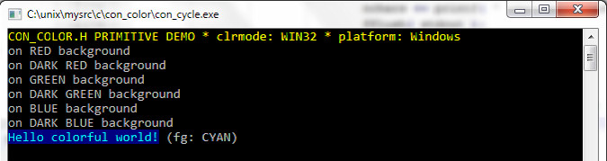

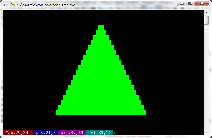

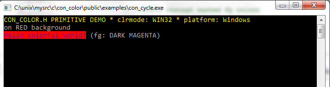

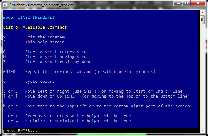

To ένα που λέγεται con_tree σχεδιάζει ένα τρίγωνο (κάτι σαν δέντρο) και σας δίνει το δυνατότητα να του αλλάξετε χρώματα, θέση και ύψος. Δεν το κάνει με buffered graphics, αλλα με κατευθείαν τύπωμα στην οθόνη.
Το άλλο, το con_cycle κάνει cycle στην οθόνη όλα τα διαθέσιμα fg και bg χρώματα, χρησιμοποιώντας μονάχα μια γραμμή ανά background.
ScreenShots
con_tree
con_cycle
Και τα 2 περιέχουν αρκετά χαρακτηριστικές λειτουργίες του con_color.h, οι οποίες όμως ίσως δεν γίνονται όλες άμεσα αντιληπτές αν δεν έχει διαβαστεί πρώτα η τεκμηρίωση. Όπως για παράδειγμα η χρήση του interface για κατ'επιλογή compilation τμημάτων του κώδικα (με τα λεγόμενα SYSTEM CONSTANTS στην τεκμηρίωση).
Όπως και να 'χει, αν του ρίξετε καμια ματιά "σφυρίξτε" τυχόν προβλήματα που θα συνατήσετε. Έτσι κι αλλιώς δεν πρόκειται για τελική έκδοση... μονάχα εδώ την έχω ποστάρει δοκιμαστικά.
