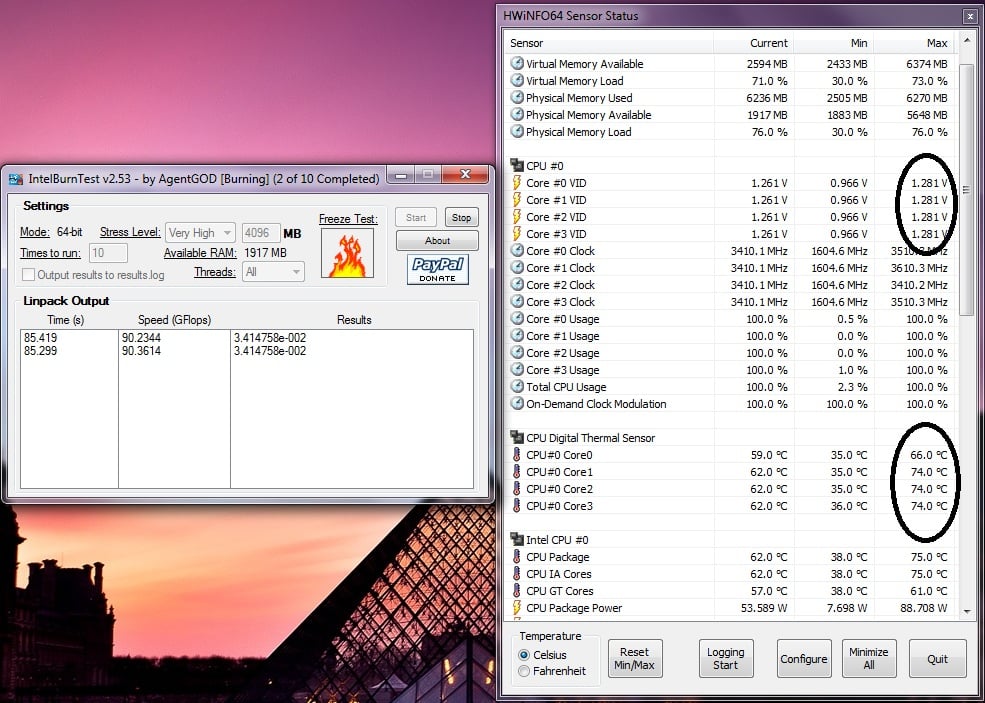

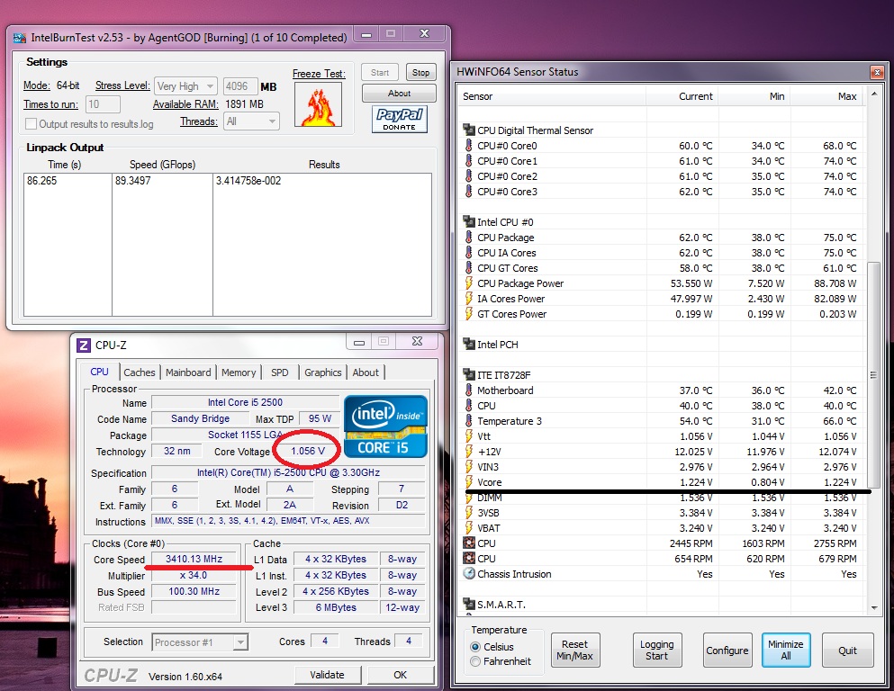

Δεινόσαυρος Δημοσ. 13 Σεπτεμβρίου 2012 Δημοσ. 13 Σεπτεμβρίου 2012 Kαλημέρα. Θα ήθελα να ρίξω την τάση στον επεξεργαστή μου. Τόσο για καλύτερες θερμοκρασίες (αν και δεν έχω θέμα) όσο και για το "γαμώτο" που λέμε καθώς είμαι σίγουρος ότι μπορεί να λειτουργήσει σταθερά και απροβλημάτιστα με αρκετά μικρότερη τάση. Προκύπτουν δύο προβλήματα: α) Η μητρική μου δεν έχει επιλογή για να δώσει καρφωτό vcore, το ελέγχει μόνη της και υπάρχουν κάποιες άλλες ρυθμίσεις τις οποίες δεν καταλαβαίνω β) Δεν ξέρω ουσιαστικά ποιό είναι το vcore που με ενδιαφέρει. Στις παρακάτω εικόνες παίρνω διαφορετικές τιμές. Βλέπω άλλο core vid, άλλο vtt, άλλο vcore στο hwinfo και άλλο στο cpuz. Μήπως αυτό που με ενδιαφέρει είναι το vcore του bios που εμφανίζει στην καρτέλα health and status? Στο bios όμως δεν είμαι σε full load. Δεν παιζει ρόλο αυτό? Η μητρική μου είναι αυτή της υπογραφής. 1
stm00192 Δημοσ. 13 Σεπτεμβρίου 2012 Δημοσ. 13 Σεπτεμβρίου 2012 Μα γιατί να το κανείς αυτό? Αφού η Intel τον κατασκεύασε για να τρέχει με αυτά τα ρεύματα! :Ρ :Ρ Βασικά κάποιο εκ των δυο προγραμμάτων διαβάζει λάθος το vcore. Μάλλον το CPU z. Στο BIOS τι σου λέει? Καμία φώτο από τις ρυθμίσεις των ρεύματων θα βοηθούσε πολύ για να σου πούμε τι ακριβώς να πειραξεις. Επίσης να ξέρεις ότι θα έχεις αποκλίσεις στο ρεύμα που θετεις καρφωτα σε σχέση με το πραγματικό λόγο vdroop!

Δεινόσαυρος Δημοσ. 13 Σεπτεμβρίου 2012 Μέλος Δημοσ. 13 Σεπτεμβρίου 2012 Ευχαριστώ για τις απαντήσεις. Τι με ενδιαφέρει? Το vcore, το core vid ή το vtt? Απ ότι καταλάβαίνω δεν είναι το ίδιο πράγμα.
stm00192 Δημοσ. 13 Σεπτεμβρίου 2012 Δημοσ. 13 Σεπτεμβρίου 2012 Ευχαριστώ για τις απαντήσεις. Τι με ενδιαφέρει? Το vcore' date=' το core vid ή το vtt? Απ ότι καταλάβαίνω δεν είναι το ίδιο πράγμα.[/quote'] Όχι δεν είναι το ίδιο... Το vcore σε ενδιαφέρει!
Δεινόσαυρος Δημοσ. 13 Σεπτεμβρίου 2012 Μέλος Δημοσ. 13 Σεπτεμβρίου 2012 Δλδ τα άλλα ότι και να λένε τα αγνοώ αν το vcore είναι οκ, έτσι? Σόρυ για τις απλοϊκές ερωτήσεις αλλά δεν τα κατέχω.
stm00192 Δημοσ. 13 Σεπτεμβρίου 2012 Δημοσ. 13 Σεπτεμβρίου 2012 Δλδ τα άλλα ότι και να λένε τα αγνοώ αν το vcore είναι οκ, έτσι? Σόρυ για τις απλοϊκές ερωτήσεις αλλά δεν τα κατέχω. Ναι ρε συ... Για να καταλαβεις λιγο καλύτερα.... Το vid ειναι κατι σαν ενδειξη για το πιο είναι το καλύτερο δυνατο ρευμα για το συγκεκριμένο κομματι επεξεργαστη στην εκάστοτε συχνοτητα. ΔΕΝ αλλαζει, ειναι ορισμένο εξ αρχής απο τον κατασκευαστή και ουσιαστικά αποτελει κατι σαν πληροφορια παρα ρυθμιση.... Χοντρικα όσο χαμηλοτερο vid εχει ένας επεξεργαστής ειναι καλυτερο κομματι για oc μιας και θα αντεξει μεγαλύτρες συχνότητες με χαμηλότερα ρεύματα.... Το VTT ειναι το ρευμα του memmory controller του επεξεργαστή και το πειράζεις μονο αν έχεις θεματάκια με τις μνήμες ή αν θέλει να κλοκάρεις τις μνήμες... προ IB εποχής έπεζε ρόλο και στο ανεβασμα του bclk (fsb)!
