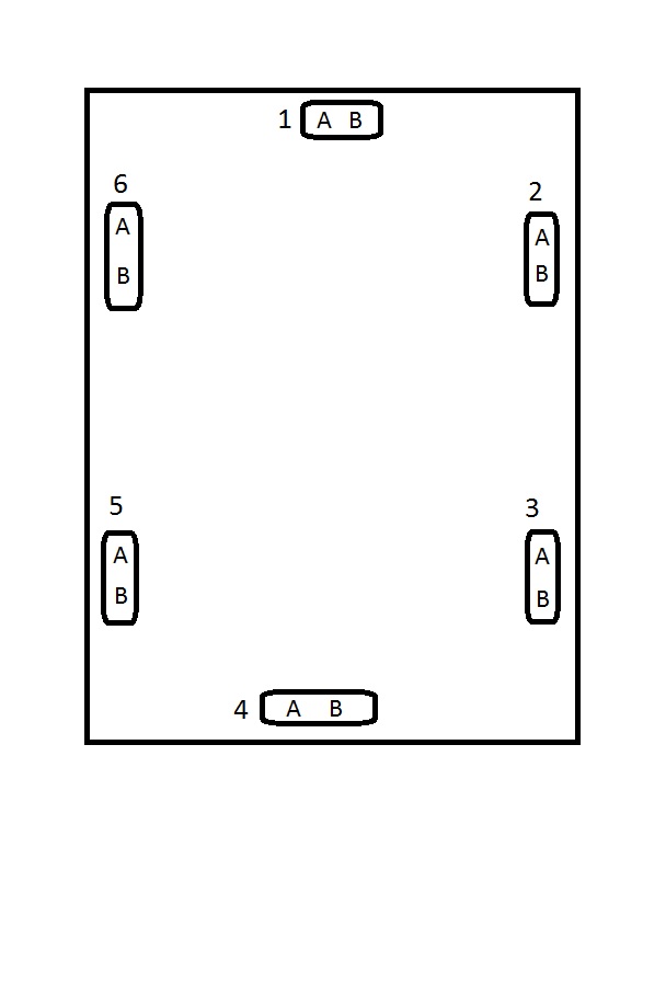

madtaz Δημοσ. 12 Σεπτεμβρίου 2012 Δημοσ. 12 Σεπτεμβρίου 2012 Πολύμετρο, όχι δεν υπάρχει...Θα κάνω αυτό που προτείνεις ELF! Ευχαριστώ! Πάνε ανα ζεύγη να υποθέσω; Ανά 3αδες ίσως; Οκ αφού δεν έχεις πολύμετρο αναγκαστικά θα πας με τον δύσκολο τρόπο που πρότεινε και ο ELF, θα ταλαιπωρηθείς λίγο να κουβαλάς τον ενισχυτή και το ηχείο αλλά δεν μπορείς να κάνεις και αλλιώς. Δεν είναι σίγουρο οτι τα 2 ζευγαρια μαυρο-κοκκινο απο μια πριζα θα πηγαίνουν σε άλλα 2 ζευγάρια σε αλλη πριζα, μπορεί ας πουμε απο ενα ζευγάρι στην πριζα (1) να πηγαίνει σε ενα ζευγαρι στην πριζα (2) και από το δίπλα ζευγάρι της πριζας (2) να πηγαίνει σε ένα ζευγαρι της πριζας (3) και ουτω καθ εξης. Οπότε για αρχή συνδέεις την μια εξοδο του ενισχυτή πχ το R στο ενα ζευγαρι μιας πριζας και συνδέει το ενα ηχείο σε κάθε πρίζα και σε κάθε ζευγάρι μέχρι να βρεις που παίζει. Μόλις το καταφέρεις αλλαξε πριζα στον ενισχυτή. Ταυτόχρονα φτιάξε και ενα σχεδιο σε ένα χαρτι αριθμισε τις πριζες και τα ζευγάρια και ζωγράφισε τις γραμμές. Κάτι τέτοιο
nickts1 Δημοσ. 12 Σεπτεμβρίου 2012 Μέλος Δημοσ. 12 Σεπτεμβρίου 2012 Λοιπόν μετά από πολλές δοκιμές και πολύ κουβάλημα (χρειάζομαι καινούρια μέση ) βρήκα κάποιες συνδέσεις. Αρχικά παραθέτω το σχεδιάγραμμα: Uploaded with ImageShack.us Το 1β συνδέεται με το 2α. Το 2β συνδέεται με το 3α. Αλλά περιέργως το 1α και το 3β δεν συνδέονται μεταξύ τους, ούτε και με τίποτε άλλο. Επίσης το 4β συνδέεται με το 5α. Το 5β συνδέεται με το 6α. Αλλά περιέργως το 4α και το 6β δεν συνδέονται μεταξύ τους, ούτε και με τίποτε άλλο. Ήδη βρήκα μια άκρη, επειδή στο 2 είναι η θέση της τηλεόρασης, μπορώ να βάλω εκεί τον ενισχυτή (στα 2α κ 2β) και να συνδέσω τα 2 μου ηχεία στα 1β και 3α αντίστοιχα. Αυτό που θα ήθελα ιδανικά είναι να μπορώ να μεταφέρω τον ήχο και σε κάποιο από τα 4,5,6, αλλά υποθέτω ότι δε γίνεται, έτσι;
