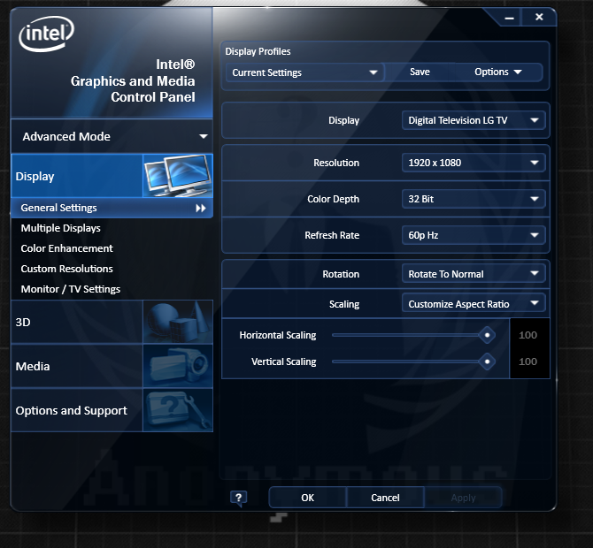

ninos30 Δημοσ. 12 Σεπτεμβρίου 2012 Δημοσ. 12 Σεπτεμβρίου 2012 Για δες αυτό. Κάπως έτσι λύνεται. Δεν έχω ενεργοποιημένο την HD-4000 για να στο βεβαιώσω κι εγώ: 1. Once logged into Windows 7, right click the desktop and select Graphics Properties. You want to get to the blue Intel driver menu, and not the Windows driver menu. 2. Under General Settings, you should see your TV as the display, and near the bottom you should see the option called "Scaling". I selected, "Customize Aspect Ratio". 3. There should be some slider bars labeled that pop up, labelled "Horizontal" and "Vertical". Mine are set to 60 and 60 for each, but you can easily muck with it. That allowed me to customize the desktop to fit precisely into the screen, without anything being displayed off screen. I hope this helps. From what you're describing, it's exactly the same issue I had, but is easily fixable in the drivers. EDIT Έλα έτσι ακριβώς γίνεται. Μόλις σύνδεσα με HDMI την TV στην HD4000 μου και ακολούθησα τα βήματα. Μικραίνοντας το scaling μικραίνει και το desktop

ninos30 Δημοσ. 12 Σεπτεμβρίου 2012 Δημοσ. 12 Σεπτεμβρίου 2012 Πάντως αυτό είναι το overscan/underscan που ρώτησες. Η δική μου η TV έχει και από μόνη της τέτοιες λειτουργίες βάζοντας το zoom. Εφόσον λες ότι ούτε από την TV μπορείς να κάνεις κάτι, ούτε τα 1920 σε βολεύουν δεν ξέρω πως μπορείς να το λύσεις...

ninos30 Δημοσ. 12 Σεπτεμβρίου 2012 Δημοσ. 12 Σεπτεμβρίου 2012 Έχω πέσει στην περίπτωση! Από ότι διάβασα αυτό είναι θέμα της Intel που δεν έχει προβλέψει κάτι τέτοιο και δεν έχει τέτοια επιλογή όπως η nvidia και η ati.. Ας δούμε μήπως υπάρχει κάποιος άλλος που αντιμετώπισε κάτι παρόμοιο και πως το έφτιαξε.. Μόλις στο έδειξα ότι έχει. Τώρα γιατί δεν παίζει στα 1366 δεν ξέρω Με DSub λογικά δεν θα έχεις θέμα. Απλά δεν θα έχεις ήχο
stimuli Δημοσ. 12 Σεπτεμβρίου 2012 Μέλος Δημοσ. 12 Σεπτεμβρίου 2012 Με VGA που το έβαλα τα ίδια μου κάνει, μόνο σε 1024x768 είναι εντάξει αλλά δεν βολεύει καθόλου.. Άσε που μερικές εφαρμογές δεν ξεκινούν καν σε αυτή την ανάλυση Όσο για το scaling ναι γνωρίζω πως υπάρχει όπως προανέφερα το εμφανίζει μόνο σε 1920x1080
