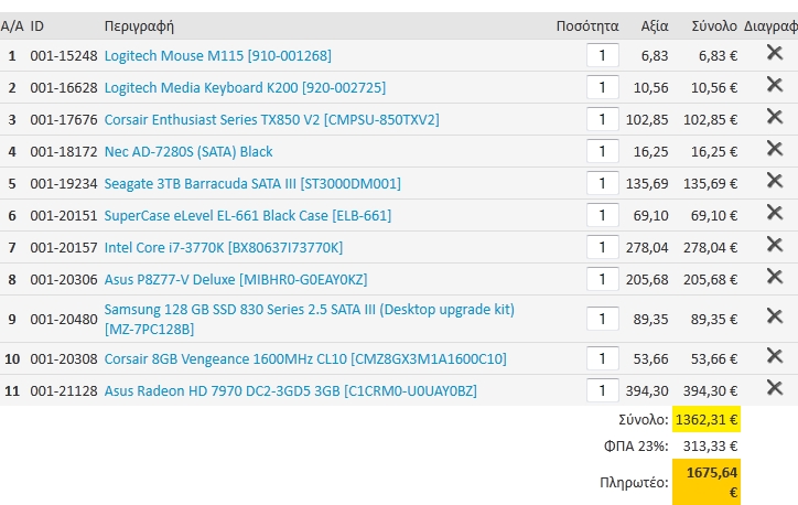

GTI890 Δημοσ. 11 Σεπτεμβρίου 2012 Δημοσ. 11 Σεπτεμβρίου 2012 Καλησπέρα, εχω αποφασισει να φτιαξω ενα σταθερο pc κομματι κομματι.... αναφερω πιο συγκεκριμενα : Ποσό που διαθέτουμε : 1500-1600 ΜΑΧ ( για τον πυργο μονο) βεβεα αν γινεται και με λιγοτερα ακομα καλυτερα..... Χρήση υπολογιστή : GAMING σε Full HD γραφικα, στο τερμα δηλαδη ολα τα games !!!!!! , επισης σε γενικη χρηση οπως ιντερνετ, στο να βλέπω ταινιες κτλπ να ειναι πανισχυρος να μην εχει κολληματα και ιστοριεσ δλδ να ειναι ''θηριο'' !!!!!! Ειδικά προγράμματα που θα χρησιμοποιήσουμε: ισως λιγο ( photoshop δν νμζω κατι αλλο αλλιως κατι παραμοιου στυλ )..... Αν στη σύνθεση χρειαζόμαστε οθόνη? Αν όχι ποια οθόνη έχουμε και αν σκεφτόμαστε να αγοράσουμε μελλοντικά μια άλλη. χρειαζομαι οθονη αλλα δεν εχω ιδεα ακομα ποια .......(ψαχνομαι) ...( θα ηθελα αν γινεται να ειναι και τηλεοραση εκτοσ απο οθονη για το pc ) και εννοειται να ειναι τουμπανο αλλα να μην ξεφυγει απο τα 300 ευρω!!! Αν στη σύνθεση χρειαζόμαστε και πληκτρολόγιο,ηχεία,ποντίκι? ποντικι και πληκτρολογιο χρειαζομαι, ηχεια σκεφτομαι να χρησιμοποιησω αυτα που εχω ως home cinema ( γινεται αυτο??? ) Τοποθεσία στην οποία βρισκόμαστε ( για την επιλογή κατάλληλου καταστήματος). αθηνα Αν τα κομμάτια που θέλουμε να αγοράσουμε θέλουμε να είναι απο ένα κατάστημα ή επιθυμούμε την αγορά απο διαφορετικά καταστήματα?απο ενα γιατι δεν εχω συναρμολογιση ποτε pc και δεν θα ηθελα τοσο ακριβω να ειναι το πρωτο! Αν επιθυμούμε να συναρμολογηθεί το σύστημα στο κατάστημα(στην περίπτωση που δεν γνωρίζουμε πως να το συναρμολογήσουμε) ή το σύστημα θα στηθεί απο τον ενδιαφερόμενο?στο καταστημα... Αν επιθυμούμε λειτουργικό σύστημα και πιο .οχι, εχω τα windows 7 ultimate στα 64 bit !!!!! ΤΕΛΟΣ εχω κανει μια συνθεση και θελω να μου πειτε αν στεκει καταρχας και αν κολανε σωστα ολα αυτα ή υπαρχει κατι αλλο που θα στεκει καλυτερα .... γενικα αν ειναι ακριβως αυτο που πρεπει για αυτα που ζηταω και δινω !!!! Ξεχασα να επισημανω οτι δινω τοσα πολλα γιατι θα ηθελα να αργησει οσο πιο πολυ γινεται η αναβαθμιση να το εχω δηλαδη το συστημα 4-5 χρονια χωρις να αναβαθμισω τιποτα απολυτος!!!!! η συνθεση μου ειναι η εξης:
Manos5686 Δημοσ. 11 Σεπτεμβρίου 2012 Δημοσ. 11 Σεπτεμβρίου 2012 καταρχήν εφόσον θες gaming πας σε 3570κ με μία πάρα πολύ καλή μητρική όπως στην Z77X-UD3H(οπότε με την μία κόβεις χρήματα απο εδώ) Όσα λεφτά κερδίζεις ρίχτα σε ένα καλύτερο κουτί..για παράδειγμα σε κάποιο corsair ή antec(αναλόγος το budget)
GTI890 Δημοσ. 11 Σεπτεμβρίου 2012 Μέλος Δημοσ. 11 Σεπτεμβρίου 2012 καταρχήν εφόσον θες gaming πας σε 3570κ με μία πάρα πολύ καλή μητρική όπως στην Z77X-UD3H(οπότε με την μία κόβεις χρήματα απο εδώ) Όσα λεφτά κερδίζεις ρίχτα σε ένα καλύτερο κουτί..για παράδειγμα σε κάποιο corsair ή antec(αναλόγος το budget) αυτο με τον επεξεργαστη το σκεφτηκα και γω απλα δεν ξερω μηπως ειναι καλυτερα ο i7 που εβαλα και λογω οτι θα το αναβαθμισω αργοτερα και επειδη θα εχει καλυτερο multitasking.... Η μητρικη που εχω βαλει δεν ειναι καλη? ( απλα θελω να υποστηριζει ασυρματο ιντερνετ και νμζω πως αυτη που εβαλα το υποστηριζει και επισης και να υποστηριζει esata οπως εχει επισης αυτη που εβαλα... ωστοσο αν υπαρχει κατι καλυτερο εδω ειμαστε να μου προτινεται !!! για κουτι τι αλλο προτινεις? για στειλε μου κανενα λινκ αν μπορεις? ευχαριστω προκαταβολικα!!!
Δεινόσαυρος Δημοσ. 11 Σεπτεμβρίου 2012 Δημοσ. 11 Σεπτεμβρίου 2012 Καλησπέρα. Ταιριάζουν αυτά που έβαλες αλλά έχεις κάνει αχρειάστες -κατά τη γνώμη μου- υπερβολές σε επεξεργαστή και μητρική. Ο i5 3570K θα σε υπερκαλύψει τόσο στο gaming όσο και στις άλλες απαιτήσεις σου και μια φτηνότερη μητρική θα σου επιτρέψει να κάνεις επίσης o/c, αν σε ενδαιφέρει αυτό. Στα χρηματα που δίνεις θα μπορούσες να δεις και κάποιο καλύτερο κουτί. Πρόταση: + αυτόν τον ssd: http://www.visionstu...ndefined&step=2 + αυτήν την ψύκτρα: http://www.visionstudio.gr/prodinfo.asp?id=27918&cat=7&sub=211&pmanuf=undefined&sort=undefined&step=undefined
Manos5686 Δημοσ. 11 Σεπτεμβρίου 2012 Δημοσ. 11 Σεπτεμβρίου 2012 Μια χαρά θα σε καλύψουν και ο επεξεργαστής που σου έβαλα αλλά και η μητρική!Δεν χρειάζετε να πας σε κάτι διαφορετικό κατά την άποψή μου! Για κουτιά ρίξε μια ματιά εδώ,εδώ ,εδώ και υπάρχει και ένα άλλο το οποίο μου διαφεύγει τώρα το οποίο το προτείνουνε πολύ εδώ μέσα και είναι με ηχομόνωση.Βέβαια υπάρχουν και άλλα αξιόλογα κουτιά..διαλέγεις και παίρνεις με βάση το budget
GTI890 Δημοσ. 11 Σεπτεμβρίου 2012 Μέλος Δημοσ. 11 Σεπτεμβρίου 2012 Καλησπέρα. Ταιριάζουν αυτά που έβαλες αλλά έχεις κάνει αχρειάστες -κατά τη γνώμη μου- υπερβολές σε επεξεργαστή και μητρική. Ο i5 3570K θα σε υπερκαλύψει τόσο στο gaming όσο και στις άλλες απαιτήσεις σου και μια φτηνότερη μητρική θα σου επιτρέψει να κάνεις επίσης o/c, αν σε ενδαιφέρει αυτό. Στα χρηματα που δίνεις θα μπορούσες να δεις και κάποιο καλύτερο κουτί. Πρόταση: + αυτόν τον ssd: http://www.visionstu...ndefined&step=2 + αυτήν την ψύκτρα: http://www.visionstu...&step=undefined αυτη η μητρικη που μου προτινες δεν υπαρχει στο Msystems? γιατι δεν την βρισκω...?

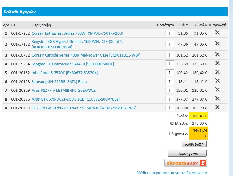

GTI890 Δημοσ. 11 Σεπτεμβρίου 2012 Μέλος Δημοσ. 11 Σεπτεμβρίου 2012 αυτη η μητρικη που μου προτινες δεν υπαρχει στο Msystems? γιατι δεν την βρισκω...? κανε μου αν μπορεις μια συνθεση απο το Msystems... kai μια ερωτηση μηπως προσ το παρον δεν χρειαζεται ο ssd και κοψω και απο κει ?? και επισηςτο κουτι που ειχα προτινει στην αρχη εγω στην συνθεση μου γιατι δεν κανει ? θα εχω καποιο μειονεκτημα??? γιατι δεν ξερω αν αξιζει να χαλασω πανω απο 100 ευρω για κουτι.....
Δεινόσαυρος Δημοσ. 11 Σεπτεμβρίου 2012 Δημοσ. 11 Σεπτεμβρίου 2012 Προφανώς και αξίζει να "χαλάσεις" πάνω από 100 ευρώ για κουτί με βάση το μπάτζετ σου. Το κουτί είναι κάτι που μένει και σου προσφέρει πολλά πράγματα κι ας μην φαίνονται. SSD προφανώς και θα πάρεις. Αυτός είναι που θα σου δώσει την ταχύτητα στις απλές καθημερινές εργασίες. Θα κάνεις overclocking? Αν ναι, νορμαλ ή extreme πράγματα? Σκοπεύεις να βάλεις στο μέλλον δεύτερη κάρτα γραφικών?
GTI890 Δημοσ. 11 Σεπτεμβρίου 2012 Μέλος Δημοσ. 11 Σεπτεμβρίου 2012 overclocking λογικα σκεφτομαι οταν θα χρειαστει το συστημα αναβαθμιση οπως ενδεχεται στο μελλον αν και δεν ειναι σιγουρο καποιο sli/crossfire.... τι εννοεις νορμαλ ή extreme πραγματα? γιατι δεν ειμαι και πολυ ψαγμενος με το overclocking .....
GTI890 Δημοσ. 11 Σεπτεμβρίου 2012 Μέλος Δημοσ. 11 Σεπτεμβρίου 2012 Oκ, με κάλυψες. Δες το παρακάτω: αυτη η μητρικη υποστηριζει oveclocking και μελλοντικο sli/crossfire??? επισης εχει καρτα δικτυου onboard? ή πρεπει να βαλω εξτρα καρτα δικτυου??? ποια καρτα γραφικων αξιζει ποιο πολυ αυτη? : http://www.msystems.gr/index.php?product=14092 ή αυτη?: http://www.msystems.gr/index.php?product=14643 και κατι τελευταιο το κουτι αυτο που κανει 125 ευρω τι διαφορα εχει απο αυτο που ειχα προτινει που κανει 85 ευρω?? ( ρωταω επειδη δεν ξερω)..... ευχαριστω εκ των προτερων!!!!
Δεινόσαυρος Δημοσ. 11 Σεπτεμβρίου 2012 Δημοσ. 11 Σεπτεμβρίου 2012 αυτη η μητρικη υποστηριζει oveclocking και μελλοντικο sli/crossfire??? Nαι, υποστηρίζει. επισης εχει καρτα δικτυου onboard? ή πρεπει να βαλω εξτρα καρτα δικτυου??? Έχει αλλά για ενσύρματο ιντερνετ. Υπάρχει κάποιος λόγος που θέλεις ασύρματο? Θα έχεις πολύ μακρυά το ρουτερ? Αν όχι, το καλώδιο είναι πάντα καλύτερο. ποια καρτα γραφικων αξιζει ποιο πολυ αυτη? : http://www.msystems....p?product=14092 ή αυτη?: http://www.msystems....p?product=14643 Ισοδύναμες είναι οι κάρτες. Αλλού υπερέχει η μία και αλλού η άλλη. Π.χ. στο crysis warhead είναι μπροστά η 7970, ενώ στο battlefield 3 είναι η 670. Η 7970 που έχει το msystems δεν είναι η νέα GHz edition, αλλά η παλιότερη. Με την nvidia θα έχεις το μικρό συν του phsyx στα παιχνίδια που το υποστηρίζουν (π.χ mafia 2, batman) και το cuda αν αργότερα ασχοληθείς με video editing. και κατι τελευταιο το κουτι αυτο που κανει 125 ευρω τι διαφορα εχει απο αυτο που ειχα προτινει που κανει 85 ευρω?? ( ρωταω επειδη δεν ξερω)..... ευχαριστω εκ των προτερων!!!! Έχει λίγο καλύτερο cable management και ποιότητα κατασκευής. Αλλά και αυτό που διάλεξες είναι άριστο για τα λεφτά του απ ότι διαβάζω εδώ: http://www.hwbox.gr/reviews/16829-supercase-elevel-661-review-simply-elegant-gaming-6.html Οπότε μένεις σε αυτό που διάλεξες.
GTI890 Δημοσ. 11 Σεπτεμβρίου 2012 Μέλος Δημοσ. 11 Σεπτεμβρίου 2012 τι ειναι το cable managment? ( για το κουτι?) ( αρα περνω αυτο που ειχα προτινει??? η αυτο που μου προτινες ? ποιο αξιζει?) αρα για καρτα γραφικων καλυτερα την 670? οσο για το ρουτερ επειδη το εχω σε αλλο χωρο θα ηθελα ασυρματο.... το ιδιο δεν ειναι με καλωδιο??? γιατι εννοεις καλυτερο? ευχαριστω! 1
Δεινόσαυρος Δημοσ. 11 Σεπτεμβρίου 2012 Δημοσ. 11 Σεπτεμβρίου 2012 Η διαχείριση των καλωδίων μέσα στο κουτί, αλλά δεν θα έχεις πρόβλημα, μην ανησυχείς. Πάρε αυτό που είδες εξαρχής. Αν το πάρεις από το msystems, ναι, θα έλεγα καλύτερα την 670. Δεν γίνεται να πας το ρουτερ κοντά στο pc? Προφανώς είναι πάντα καλύτερα με καλώδιο. 1
