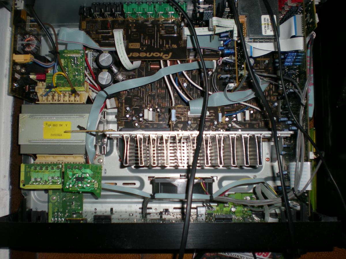

johnbond Δημοσ. 9 Σεπτεμβρίου 2012 Δημοσ. 9 Σεπτεμβρίου 2012 Έχω έναν ενισχυτή Pioneer 916 ο οποίος τον τελευταίο καιρό παρουσιάζει ένα πρόβλημα. Όταν ακούω ας πούμε ένα τραγούδι,κόβεται ο ήχος είτε σε ένα ηχείο,είτε πολλές φορές σε όλα. Τον έχω ανοίξει και έχω διαπιστώσει οτι κάτι συμβαίνει με κάποια επαφή γιατί όταν χτυπάω την ψύκτρα ο ήχος είτε επανέρχεται,είτε προσπαθεί να επανέλθει.. Τι μπορώ να κάνω χωρίς να μπλέξω με τεχνικούς; Στο διαδίκτυο που έιχα ψάξει είχαν και άλλοι το ίδιο πρόβλημα χωρίς να έχουν βρει κάποια λύση. Ευχαριστώ εκ των προτέρων για όποια βοήθεια.
graphist83 Δημοσ. 10 Σεπτεμβρίου 2012 Δημοσ. 10 Σεπτεμβρίου 2012 Η ψήκτρα η οποία κτυπάς ειναι για τα τρανζίστορ ισχύος. Αυτα ομως δεν λειτουργούν με μηχανικό τροπο ωστε να επιδέχονται αλλαγη συμπεριφοράς με το χτύπημα. Μήπως εκει που τα ποδαράκια τους ειναι κολλημένα στην πλακέτα, καποιο απο αυτα εχει ξεκολλήσει η τείνει να ξεκολλήσει? Καποιο αλλο γειτονικό εξαρτημα μηπως εχει το ιδιο φαινόμενο? Μονο ετσι εξηγείται. Βέβαια για να δεις σίγουρα πρέπει να παρεις την πλακέτα στο χέρι και να δεις και απο κατω καθως αυτη ειναι PCB δυο όψεων. Πραγμα που σημαίνει οτι εχεις πολλά πράγματα να ξεβιδώσεις-ξεκολλήσεις κτλ. Τωρα εαν εχει θεμα η έξοδος η τα τρανζίστορ ισχύος (πραγμα που σημαίνει οτι τυχαία επανερχόταν ο ηχος με τα χτυπήματα σου) αλλάζουν εύκολα και φθηνά. Παραυατα πριν γινει αυτο πρέπει ο ενισχυτης να μετρηθεί εαν βγαζει ρευμα DC (πριν το κύκλωμα protection) και να μετρηθούν τα tranzistor εαν βραχυκυκλώνουν η εαν παρουσιάζουν άπειρη αντίσταση η εαν εχουν αλλοιωθεί τα βασικα τους χαρακτηριστικά. Αυτο για να γινει χρειαζόμαστε ειτε αναλυτή ημιαγωγών ειτε ακομα και ενα καλό πολυμετρο. Στην δεύτερη περιπτωση πρέπει να ξέρουμε να ξεχωρίζουμε τον τύπο του τρανζίστορ. Πχ PNP η NPN. Εαν δεν κατεχεις καποιες προχωρημένες ηλεκτρονικές γνώσεις δεν μπορεις να το κάνεις μονός σου. Εαν εισαι τυχερός και ειναι καποια επαφη εχει καλώς. Μονο εξοικείωση με το κολλητήρι θέλει και προσεχτικές κινήσεις. Σε αντιθετη περίπτωση πήγαινε τον σε κάποιον τίμιο ηλεκτρονικό να στο φτιάξει. Δεν θα κοστίσει πολλά.
johnbond Δημοσ. 10 Σεπτεμβρίου 2012 Μέλος Δημοσ. 10 Σεπτεμβρίου 2012 (επεξεργασμένο) Ευχαριστώ πολύ για την απάντηση. Πιστεύεις πάντως οτι είναι κάτι που φτιάχνεται; Τα τρανζίστορ ισχύος είναι αυτά τα άσπρα; Αυτά τα 3 μεγάλα γκρίζα κουτάκια τι είναι;Υπάρχει περίπτωση να προέρχεται το πρόβλημα απο υπερθέρμανση τους;Γιατί η πάστα που έχει απο πίσω φαίνεται πολύ ξεραμένη. Επεξ/σία 10 Σεπτεμβρίου 2012 από johnbond
graphist83 Δημοσ. 11 Σεπτεμβρίου 2012 Δημοσ. 11 Σεπτεμβρίου 2012 Τα άσπρα που βλεπεις ειναι απλοι ηλεκτρολυτικοί πυκνωτές. Τα τρανζίστορ ισχύος ειναι αυτα τα τρια κουτάκια όπως λες και τα 4 πιο πάνω. Και απο οτι φαίνεται η τοπολογία του ενισχυτή ειναι πολυ φθηνή. Η Pioneer υπόσχεται 100w ανα κανάλι. Αλλα χρησιμοποιεί για τα 3 εμπρος κανάλια ενα τυπο τρανζίστορ και άλλα μακραν υποδεεστέρα για τα 4 surround. Μικρο το κακό βεβαία καθώς απο ενισχυτές τέτοιας αξιας δεν περιμένουμε περισσότερα. Παντως πολυ χυμαδουρα εσωτερικό. Δεν ηταν ετσι τα παλιά pioneer. Κακως σταμάτησα να τα ανοίγω που και που. Λοιπον η πάστα που βλέπεις ειναι η λεγομενη λεύκη θερμοαγωγιμη που οταν στεγνωσει ξεραίνεται. Την δουλεια της την κανει. Η ψήκτρα ειναι αρκετά μεγάλη και καλύπτει τα συγκεκριμένα τρανζίστορ. Θεωρω το σεναριο της υπερθέρμανσης σχετικα δύσκολο να συμβαίνει. Χωρις βεβαια να το αποκλείω. Απο μακριά κανενας δεν μπορεί να κανει διάγνωση. Πιθανολογώ οτι εχεις καποιο τρανζίστορ ψυχρη κόλληση η σφάλει μέρος του. Παντως βλέποντας το PCB παρατηρώ οτι ειναι δύσκολα ακομα και τις επαφές να τσεκάρεις καθως πρεπει να την δεις απο κατω. Πραγμα που σημαινει ξήλωμα-ξεβίδωμα ολων των μερων του. Έχοντας ελάχιστες γνωσεις πανω σε αυτο λογικα θα τον καταστρέψεις. Λυπάμαι αλλα δεν νομίζω οτι μπορεις να τον φτιάξεις εσυ. Σαφως και φτιάχνεται. Πανω απο 40 με 50 ευρω δεν νομιζω να σου παρουν. (ακομα και τα μισα τρανζίστορ να εχουν καει)
