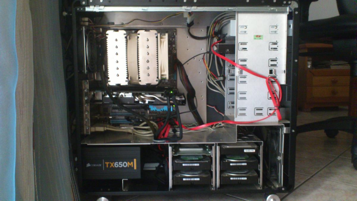

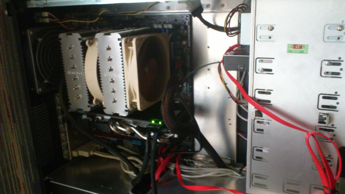

antonl Δημοσ. 15 Σεπτεμβρίου 2012 Μέλος Δημοσ. 15 Σεπτεμβρίου 2012 Έκανα πάλι stress testing με Intel burn test (high) έχοντας ανοιχτά διάφορα monitoring προγράμματα και τη συχνότητα σε stock επίπεδα (3820MHz). Σε γενικές γραμμές όλα συμφωνούν για vcore και θερμοκρασίες. Θερμοκρασία δωματίου 28-29C. Minumun: 30-36C (αναλόγως τον πυρήνα) Maximum: 64-69C (αναλόγως τον πυρήνα) vcore: 0.904-1.120V Κατά τη διάρκεια του testing έπαιζε μεταξύ: 1.072-1.080-1.088V core vid: 1.016-1.246V Κατά τη διάρκεια του testing έπαιζε μεταξύ: 1.231-1.241V Σε idle ήταν κοντά στο κάτω όριο: ~1.021V Προγράμματα: CPU-Z, Core temp, Open Hardware Monitor, HWiNFO64. Το HWiNFO64 έδειχνε μόνιμα ακριβώς 35C χαμηλότερες θερμοκρασίες στους πυρήνες απ την πραγματική. Ίσως να χει να κάνει με το Tj max, δεν ξέρω. Δυο εικόνες απ το εσωτερικό. Στο μπροστινό πάνω μέρος του κουτιού δεν υπάρχει fan (ούτε θέση για κάτι τέτοιο). Το cable management δε διεκδικεί δάφνες αλλά ήταν το καλύτερο που μπορούσα να κάνω :Ρ Με την ευκαιρία του ανοίγματος του κουτιού για τις φωτογραφίες, ίσως βρέθηκε τελικά ο υπεύθυνος. Έβαλα να τρέχει ένα stress test και άγγιξα την ψύκτρα. Ε, ή την ψύκτρα άγγιζα ή το (σβηστό) καλοριφέρ, το ίδιο ήταν από άποψη θερμοκρασίας. Κανένα αίσθημα ζέστης. Ούτε τα fins ούτε οι κορυφές ή οι βάσεις των heat-pipes ήταν ζεστά. Μάλλον όσοι υποπτεύθηκαν ότι κάτι δεν πάει καλά με την ψύκτρα έχουν δίκιο. Για την ώρα δε μπορώ να φανταστώ τι έκανα λάθος αλλά με την πρώτη ευκαιρία θα βγάλω μητρική & backplate και θα τα βάλω όλα απ την αρχή.

Bigi444444 Δημοσ. 16 Σεπτεμβρίου 2012 Δημοσ. 16 Σεπτεμβρίου 2012 Γενικά μην περιμένεις να πιάνεις την ψύκτρα και να ζεματάει επειδή οι πυρήνες του επεξεργαστή πχ έχουν 70 βαθμούς θερμοκρασία.Εγώ πάντως χωρίς να είμαι ειδικός ή να θέλω να το παίξω τέτοιος, βλέποντας τις φωτογραφίες θεωρώ πως δεν υπάρχει ροή αέρα εκεί μέσα.Και αυτό νομίζω είναι το πρόβλημα.Ένας ανεμιστήρας δηλαδή μόνο στο πίσω μέρος να τραβάει έξω τον αέρα δεν κάνει δουλειά.

antonl Δημοσ. 16 Σεπτεμβρίου 2012 Μέλος Δημοσ. 16 Σεπτεμβρίου 2012 Θα επρεπε ναι.αλλα εαν δεν πατουσε καλα η ψυχτρα σου θα εκλεινε ο επεξεργαστης απο θερμοκρασιες στο τεστ.τεσπα,πολλα λογια να μην λεω,βγαλε την και ξαναβαλε την εαν δεν σου κανει κοπο. Αυτό θα κάνω με την πρώτη ευκαιρία. Γενικά μην περιμένεις να πιάνεις την ψύκτρα και να ζεματάει επειδή οι πυρήνες του επεξεργαστή πχ έχουν 70 βαθμούς θερμοκρασία.Εγώ πάντως χωρίς να είμαι ειδικός ή να θέλω να το παίξω τέτοιος, βλέποντας τις φωτογραφίες θεωρώ πως δεν υπάρχει ροή αέρα εκεί μέσα.Και αυτό νομίζω είναι το πρόβλημα.Ένας ανεμιστήρας δηλαδή μόνο στο πίσω μέρος να τραβάει έξω τον αέρα δεν κάνει δουλειά. Δεν ξέρω αλλά στα παλιότερα συστήματα (Athlon + κάποια ψύκτρα μεσαίας κατηγορίας, C2D + blue orb 2, ο pentium 1 δεν είχε καν ψύκτρα :Ρ), η θερμότητα της ψύκτρας ήταν αισθητή κατά την επαφή. Τουλάχιστον όταν ο επεξεργαστής ήταν σε load (>60C).
Thanos1972 Δημοσ. 16 Σεπτεμβρίου 2012 Δημοσ. 16 Σεπτεμβρίου 2012 Ναι αλλα αλλο ενα κομματι αλουμινιο για ψυχτρα και αλλο αυτη που εχεις τωρα οπου ειναι διπλο tower.τεσπα,μονο με δοκιμη θα πειστεις.και εσυ και εμεις. 1
