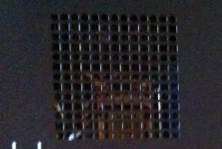

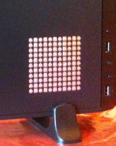

MoviemakerGr Δημοσ. 8 Σεπτεμβρίου 2012 Δημοσ. 8 Σεπτεμβρίου 2012 Εγώ έχω χρησιμοποιήσει αλουμινοταινια από μέσα το αποτέλεσμα είναι αυτό. Αν τον έχεις στο πάτωμα το φίλτρο άστο ως έχει αν τον έχεις πάνω στο γραφείο μπορείς η να το "ελαφρώσεις"αν γίνεται η και να το αφαιρέσεις.. Πριν Μετα
