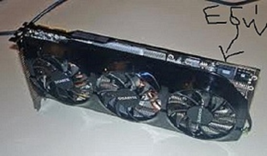

doctorjim Δημοσ. 6 Σεπτεμβρίου 2012 Δημοσ. 6 Σεπτεμβρίου 2012 Παιδιά έχω αγοράσει την κάρτα της υπογραφής μου πριν από 8 μέρες και εδώ και 3-4 μέρες κάνει ένα περίεργο θόρυβο σαν buzzz και είναι πολύ σπαστικός. Αυτός ο ήχος ακούγεται μόνο όταν παίζω βαριά παιχνίδια όπως Dead Island, Crysis 2 κ.α. αλλά μόλις πατάω pause ο ήχος σταματά. Τι να κάνω να την στείλω RMA ή μήπως υπάρχει κάποιος τρόπος να το λύσω??? Την κάρτα την πήρα από το VS.

doctorjim Δημοσ. 9 Σεπτεμβρίου 2012 Μέλος Δημοσ. 9 Σεπτεμβρίου 2012 ninos30@ Στην αρχή δεν υπήρχε το λεγόμενο coil whine ή δεν ήταν τόσο αισθητό. Επίσης στην αρχή μόλις έκανα enable το vsync όλα ok ούτε ήχος ούτε τίποτα. Τώρα όμως και ο ήχος χειροτέρεψε και με το vsync ανοιχτό πάλι ακούγεται αλλα΄το κουφού είναι ότι ακούγεται σε παιχνίδια το στυλ crysis, dead island όπου τα fps ξεπερνάνε κατά πολύ τα 100. Αλλά το 2ο κουφό είναι ότι όταν τρέχο heaven ούτε ήχος ούτε τίποτα. Επίσης ο ήχος ακούγεται από αυτό το σημείο και όχι από τον ανεμυστήρα όπως νόμιζα και εγώ στην αρχή.

doctorjim Δημοσ. 9 Σεπτεμβρίου 2012 Μέλος Δημοσ. 9 Σεπτεμβρίου 2012 Edit: Eπίσης ο ήχος της κάρτας μου είναι πολύ κοινός με αυτόν http://www.youtube.com/watch?v=Cb8DBczIGCA. Γιάννη τι ειναι αυτό το dead on arrival και ποιες οι προειποθέσεις για αυτή την ενέργεια??
