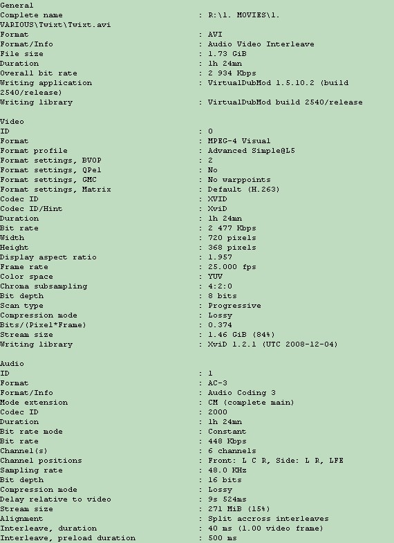

deesnider Δημοσ. 6 Σεπτεμβρίου 2012 Δημοσ. 6 Σεπτεμβρίου 2012 Φιλαράκια, σε μια ταινία avi που έχω στον υπολογιστή, ο ήχος και η εικόνα έχουν αισθητή διαφορά συγχρονισμού. Υπάρχει κανένας εύκολος τρόπος να διορθώσω αυτό το πρόβλημα, δεδομένου ότι δεν έχω εμπειρία από σχετικά προγράμματα; Αυτό που θέλω είναι η διόρθωση να είναι μόνιμη, όχι μέσω του προγράμματος αναπαραγωγής απλά για να παρακολουθήσω την ταινία. Αν χρειάζονται οι πληροφορίες που δίνει το media info για το συγκεκριμένο avi, είναι αυτές: Ευχαριστώ για την όποια βοήθεια.
micos000 Δημοσ. 6 Σεπτεμβρίου 2012 Δημοσ. 6 Σεπτεμβρίου 2012 Οι πληροφορίες του media info, δυστυχώς, δεν βοηθούν σε αυτή την περίπτωση. Πρέπει να βρεις τι καθυστέρηση έχει ο ήχος μόνος σου. Φόρτωσε το αρχείο στο avidemux2 και άσε το Video στο Copy και το Format στο AVI. Στο Audio επέλεξε AC3 Τσεκάρισε το Time Shift από κάτω και βάλε να παίξει η ταινία. Δώσε ένα νούμερο π.χ. 100 και πάτα ENTER (αλλιώς δεν το παίρνει άμεσα). Δες πως πάει ο ήχος παίξε με τις τιμές και το πρόσημο - για καθυστέρηση (π.χ. -350). Μόλις σου πατήσει ο ήχος πάνε από το μενού File->Save->Save video και δώσε ένα όνομα για το αρχείο και βάλε και την κατάληξη .avi γιατί το demux δεν την προσθέτει αυτόματα.
