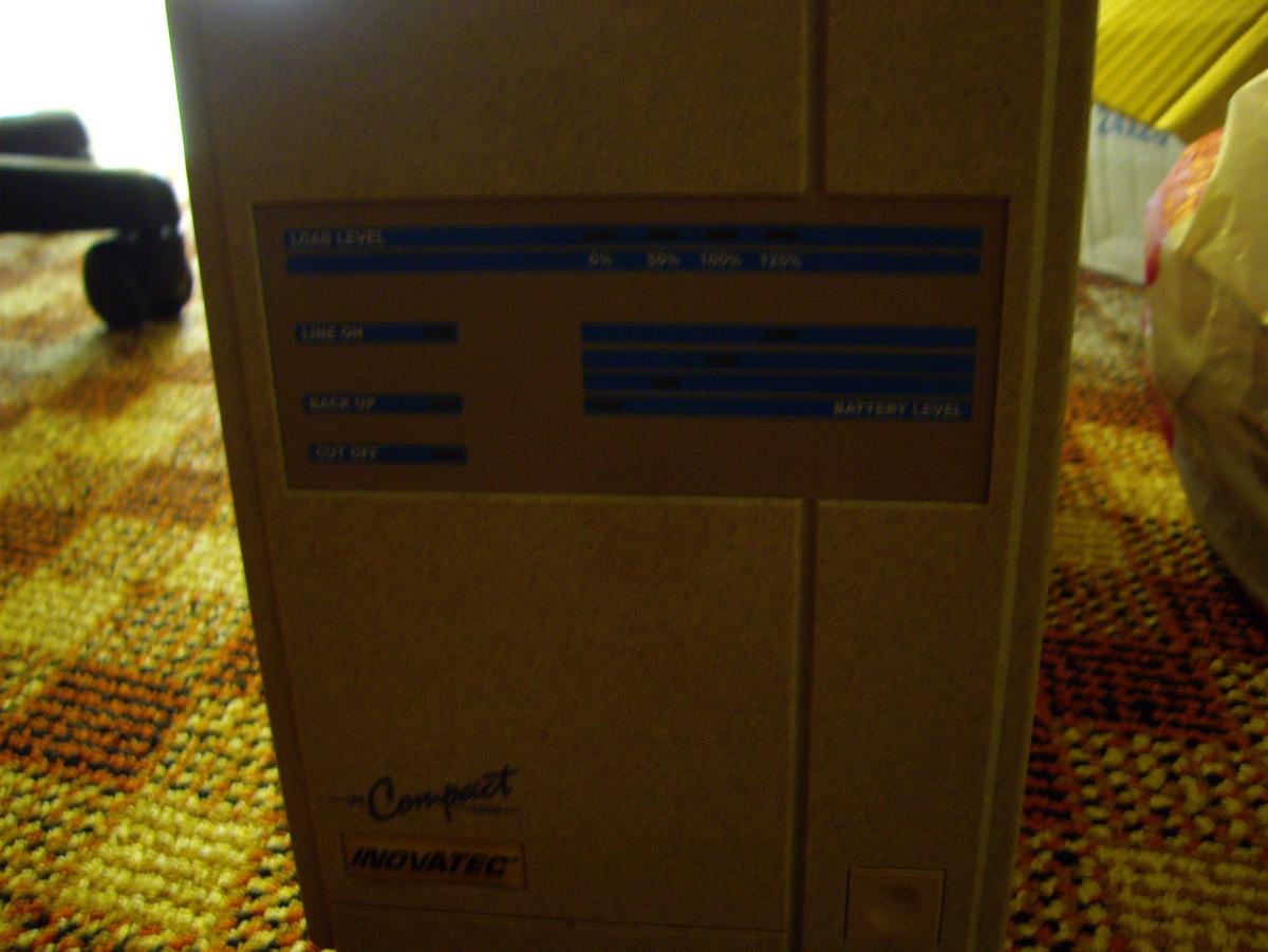

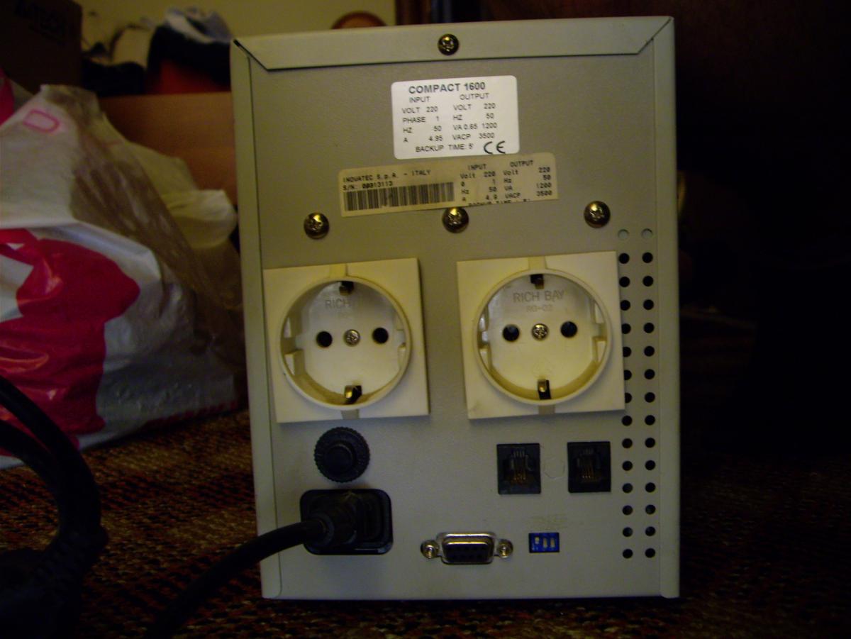

Thanos1972 Δημοσ. 4 Σεπτεμβρίου 2012 Δημοσ. 4 Σεπτεμβρίου 2012 Καλησπερα.επεσε στα χερια μου αυτο το ups (απο ξαδερφο) που αναφερω στον τιτλο.το θεμα ειναι οτι δεν εχω ιδεα απο Ups οποτε θα ηθελα να μαθω ουσιαστικα,τι Ups ειναι,ποσα watt μπορω να τροφοδοτισω (στην περιπτωση μας το Pc της υπογραφης) και γενικοτερα εαν ειναι καθολου ποιοτικο και τι πρεπει να προσεξω.δειχνει να δουλευει οκ χωρις περιεργους θορυβους και με φορτισμενες μπαταριες.
Thanos1972 Δημοσ. 4 Σεπτεμβρίου 2012 Μέλος Δημοσ. 4 Σεπτεμβρίου 2012 Ας μου πει ενας τουλαχιστον εαν βγαζει ακρη εαν ειναι line interactive και μεχρι ποσα watt σηκωνει γιατι δεν ξερω να κανω την μετατροπη.
Thanos1972 Δημοσ. 4 Σεπτεμβρίου 2012 Μέλος Δημοσ. 4 Σεπτεμβρίου 2012 Μαλιστα.thanks αρα ειμαι πολυυυ οκ.το θεμα ειναι οτι δεν κραταει καθολου η μπαταρια.βεβαια λιγο με ενδιαφερει αυτο μιας και δεν το χρειαζομαι.κυριως το θελω για προστασιες απο το ρευμα.οποτε,εξιζει να το κρατησω ετσι?
Roger Δημοσ. 5 Σεπτεμβρίου 2012 Δημοσ. 5 Σεπτεμβρίου 2012 (επεξεργασμένο) Καλο ειναι,αν και η εννοια του ειναι να μπορεσει να κρατησει εστω και λιγο για να προστατευσει τους δισκους απο ξερo shutdown και να προλαβεις να παρεις backup την δουλεια σου. Πολλα ups αν ψοφησουν οι μπαταριες κανουν διαφορα προβληματα ,απο το να μην αναβουν ,να δουλευουν μονο οι ανεμιστηρες και ενα σωρο αλλα. Αφου λοιπον σου δουλευει και σε βολευει,ασ'το ετσι Επεξ/σία 5 Σεπτεμβρίου 2012 από Roger 1
parsifal Δημοσ. 5 Σεπτεμβρίου 2012 Δημοσ. 5 Σεπτεμβρίου 2012 Πολλα ups αν ψοφησουν οι μπαταριες κανουν διαφορα προβληματα ,απο το να μην αναβουν ,να δουλευουν μονο οι ανεμιστηρες και ενα σωρο αλλα. +1. Το κακό με τα μεγάλα UPS (όπως το συγκεκριμένο που ρωτάς, Θάνο) είναι ότι το κόστος αγοράς νέων μπαταριών μολύβδου «τσούζει» αρκετά... 1
Thanos1972 Δημοσ. 5 Σεπτεμβρίου 2012 Μέλος Δημοσ. 5 Σεπτεμβρίου 2012 Μαλιστα.thanks παιδια.θα το ανοιξω να δω τι σοι ειναι οι μπαταριες του και βλεπουμε.
parsifal Δημοσ. 5 Σεπτεμβρίου 2012 Δημοσ. 5 Σεπτεμβρίου 2012 Ενδεικτικά, τα APC στα 1400 και 1500VA έχουν 2 μπαταρίες 12V/18Ah...
