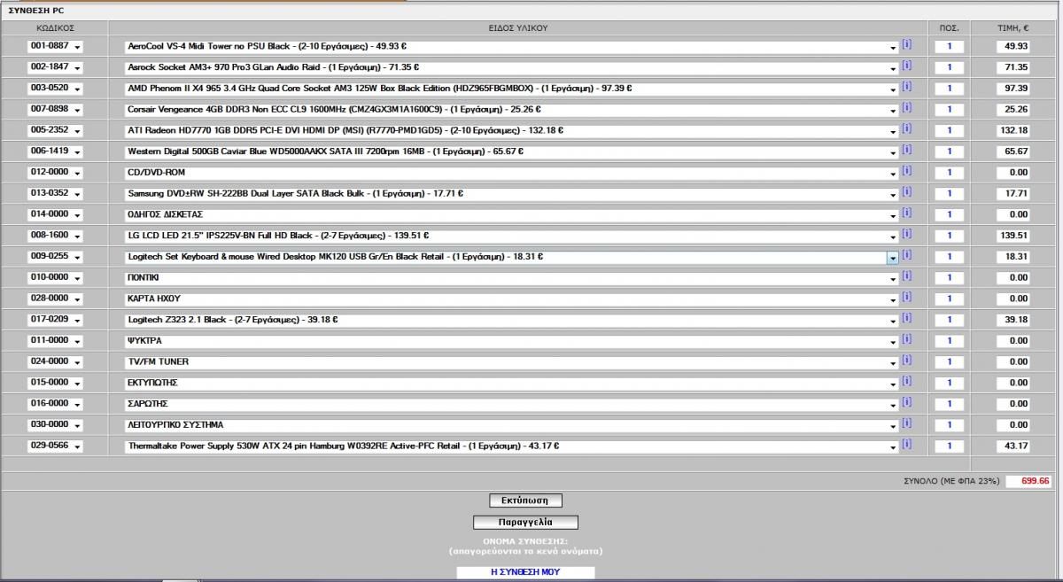

iason55 Δημοσ. 3 Σεπτεμβρίου 2012 Δημοσ. 3 Σεπτεμβρίου 2012 Ποσό που διαθέτουμε :550 για πυργο κ 150 οθονη και περιφεριακα Χρήση υπολογιστή :ελαφρο gaming internet Ειδικά προγράμματα που θα χρησιμοποιήσουμε: lol Αν στη σύνθεση χρειαζόμαστε οθόνη? Αν όχι ποια οθόνη έχουμε και αν σκεφτόμαστε να αγοράσουμε μελλοντικά μια άλλη.θελω μια καλη (για ταινιες ) Αν στη σύνθεση χρειαζόμαστε και πληκτρολόγιο,ηχεία,ποντίκι? ναι Τοποθεσία στην οποία βρισκόμαστε ( για την επιλογή κατάλληλου καταστήματος).θεσσαλονικη Αν τα κομμάτια που θέλουμε να αγοράσουμε θέλουμε να είναι απο ένα κατάστημα ή επιθυμούμε την αγορά απο διαφορετικά καταστήματα? ναι σε ενα Αν επιθυμούμε να συναρμολογηθεί το σύστημα στο κατάστημα(στην περίπτωση που δεν γνωρίζουμε πως να το συναρμολογήσουμε) ή το σύστημα θα στηθεί απο τον ενδιαφερόμενο?απο καταστημα Αν επιθυμούμε λειτουργικό σύστημα και πιο . οχι ...
iason55 Δημοσ. 3 Σεπτεμβρίου 2012 Μέλος Δημοσ. 3 Σεπτεμβρίου 2012 o i5 intel ειναι καλυτερος απο αυτον ; απο ποιο μαγαζι ειναι ; επισης σε ποσο καιρο θα τον φερουν (γιατι οι μερες σε καθε προιον ειναι διαφορετικες;
Δεινόσαυρος Δημοσ. 3 Σεπτεμβρίου 2012 Δημοσ. 3 Σεπτεμβρίου 2012 Ναι, είναι, αλλά δεν χωράει στο μπάτζετ σου. Προτεραιότητά σου πρέπει να είναι η κάρτα γραφικών, αυτή είναι που κάνει τη διαφορά. Για να έχει νόημα ο i5, πρέπει να ανέβεις 200 ευρώ. Το μαγαζί είναι το visionstudio.gr. Για το πότε θα τον έχεις, μόνο με τηλέφωνο θα βγάλεις άκρη.
