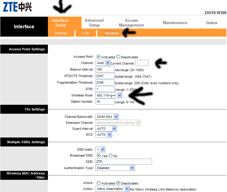

Sarandis Δημοσ. 30 Αυγούστου 2012 Δημοσ. 30 Αυγούστου 2012 Ωραία, βρήκα το manual απο το site του οτε. Κουμπώνεις το "καλό" pc με καλώδιο στο router. Ανοίγεις κάποιον browser (explorer, firefox) και γράφεις στη διέυθυνση 192.168.1.1 Θα ζητήσει username και pass, βάζεις admin και στα 2 Πατάς interface setup και απο κάτω wireless. Άλλαξε πρώτα το wireless mode σε b&g και δοκίμασε να συνδεθείς με τα vista. Αν δεν πιάσει, πιο πάνω που λέει channel να το βάλεις στο manual και δοκίμασε τα κανάλια.

katkab Δημοσ. 31 Αυγούστου 2012 Μέλος Δημοσ. 31 Αυγούστου 2012 Ωραία, βρήκα το manual απο το site του οτε. Κουμπώνεις το "καλό" pc με καλώδιο στο router. Ανοίγεις κάποιον browser (explorer, firefox) και γράφεις στη διέυθυνση 192.168.1.1 Θα ζητήσει username και pass, βάζεις admin και στα 2 Πατάς interface setup και απο κάτω wireless. Άλλαξε πρώτα το wireless mode σε b&g και δοκίμασε να συνδεθείς με τα vista. Αν δεν πιάσει, πιο πάνω που λέει channel να το βάλεις στο manual και δοκίμασε τα κανάλια. Συνδεσα το καλώδιο με τον "καλό" , μπήκα στον explorer, το password δεν μπαίνει με το admin, οπότε έβαλα το δικό του. Άλλαξα το wireless mode σε b&g και δεν έγινε τίποτα. Άλλαξα και τα κανάλια, έβαλα και το 2 και το 3 κανάλι , τα υπόλοιπα κανάλια δεν τα δοκίμασα (Την επιλογή manual δεν την έχει ). Δεν έγινε τίποτα. αν δεν πετυχει με αλλαγη καναλιου τοτε υπαρχουν και αλλες λυσεις καποιες πιο ευκολες καποιες πιο δυσκολες. η πιο ευκολη μετα ειναι να αλλαξεις τυπο κλειδωματος.πχ αν εχεις wpa2 βαλε σκετο wpa.απλα και σε αυτο που μπαινεις ηδη πρεπει να ξαναβαλεις το κλειδι.επισης στο pc που δεν μπαινει καλου κακου μπες μεσα και σβησε το δικτυο αν εχει αποθηκευτει και ασε να ξαναβρει το δικτυο σου.μετα τα πιο δυσκολα ειναι να περασεις πιο νεους drivers για την ασυρματη καρτα σου. Αλλαξα τύπο κλειδώματος, είχε wpa ατομικό και έβαλα wpa2 . Μου έγραψε ότι δεν ταιριαζουν οι ρυθμίσεις με το δίκτυο. Επίσης, πως μπορουμε να σβήσουμε ένα δίκτυο που έχει αποθηκευτεί;

poulinos Δημοσ. 1 Σεπτεμβρίου 2012 Δημοσ. 1 Σεπτεμβρίου 2012 Συνδεσα το καλώδιο με τον "καλό" , μπήκα στον explorer, το password δεν μπαίνει με το admin, οπότε έβαλα το δικό του. Άλλαξα το wireless mode σε b&g και δεν έγινε τίποτα. Άλλαξα και τα κανάλια, έβαλα και το 2 και το 3 κανάλι , τα υπόλοιπα κανάλια δεν τα δοκίμασα (Την επιλογή manual δεν την έχει ). Δεν έγινε τίποτα. Αλλαξα τύπο κλειδώματος, είχε wpa ατομικό και έβαλα wpa2 . Μου έγραψε ότι δεν ταιριαζουν οι ρυθμίσεις με το δίκτυο. Επίσης, πως μπορουμε να σβήσουμε ένα δίκτυο που έχει αποθηκευτεί; εφοσον εβαλες wpa2 αλλαζει το κλειδωμα οποτε η πρεπει να μπεις στο υπαρχον δικτυο στις ρυθμισειςκαι να αλλαξεις τον τυπο κλειδωματος η πολυ απλα οπως ειπε ο sarandis να σβησεις το δικτυο τελειως και να το ξαναψαξεις να το ξαναβρεις.μετα θα μπορουσες να δεις και για firmware update στον ρουτερ αλλα μπλεκεις αρκετα.ελπιζω επισης να μην εχεις βαλει εξτρα κλειδωμα με mac address filtering και για αυτο δεν αφηνει να συνδεθει.αν παλι δεν συνδεθει πηγαινε στο pc που συνδεεται και πηγαινε command prompt και γραψε ipconfig και πες τι βγαζει.καπου θα εχει καποια νουμερα.και μετα πες μας αν βγαινουν παρομοια νουμερα και ποια στο pc που δεν μπαινει στο ιντερνετ
