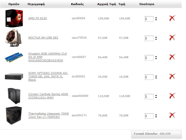

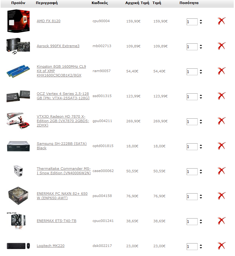

devilfish Δημοσ. 29 Αυγούστου 2012 Δημοσ. 29 Αυγούστου 2012 mob: http://visionstudio....&step=undefined 81+(κανα 9 ευρω μεταφορικα) ssd: http://www.plaisio.g...-7PC128B-WW.htm 109+μεταφορικα gpu: http://www.amazon.co...46261474&sr=8-3 299 ΣΥΝΟΛΟ: 1000 Ευρω!!!

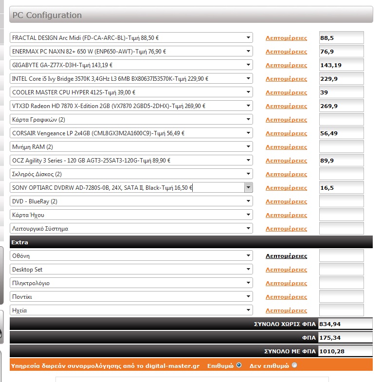

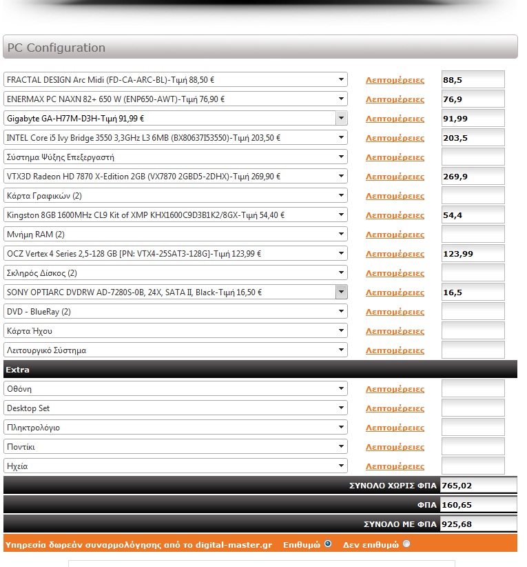

terry308 Δημοσ. 29 Αυγούστου 2012 Δημοσ. 29 Αυγούστου 2012 Στα 925€ από Digital master Στα 880€ από το visionstudio Φυσικά μπορείς να κατέβεις κι άλλο ...

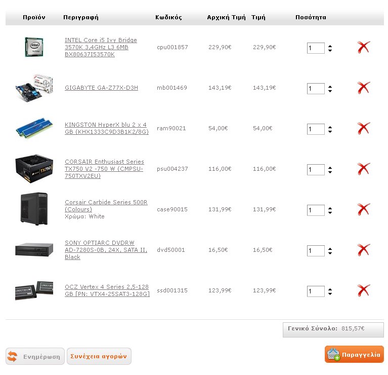

sane Δημοσ. 30 Αυγούστου 2012 Μέλος Δημοσ. 30 Αυγούστου 2012 ευχαριστω για το χρονο που διαθεσατε...Απλα σκεφτομαι να παω σε ιντελ μερια(δε ξερω πως μου εχει κολλησει........) και να εχω κ εναν αερα μελλοντικου o/c....Επισης εχω σκεφτει να παρω λιγο αργοτερα καρτα γραφικων σε κανενα μηνα.. και συγκεκριμενα ισως μια υλοποιηση της 7950 που θα κυμαινεται στα 300Ε καθως προς το παρον ελπιζω να με καλυβει στο να παιζω εστω κανα παιχνιδι οπως το league of legends...Δειτε τι εχω σκεφτει περιπου και πειτε μου... Τον ssd τον εβαλα τυχαια μιας κ τον προτεινατε κ εσεις... Για ram λεω αυτες http://www.skroutz.g...M2A1600C9B.html Και μητρικη νομιζω ειναι καλη..εκτος αν τη βρισκεται ακριβη και δεν μου χρειαζεται τετοια...
Δεινόσαυρος Δημοσ. 30 Αυγούστου 2012 Δημοσ. 30 Αυγούστου 2012 Στα λεφτά που δίνεις, εννοείται ότι θα πας σε intel, δεν υπάρχει δίλημμα. Εφόσον θες o/c αλλάζουν λίγο τα πράγματα (και ανεβαίνει και το κόστος). 750watt τροφοδοτικό δεν χρειάζεσαι, ανεβάζει και το κόστος χωρίς να κερδίζεις ουσιαστικά τίποτα. Χαμένο θα πάει. Για να μείνουμε στο μπάτζετ, σου έβαλα τον agility3. Διαφορές έτσι κι αλλιώς δεν θα δεις, όποιον ssd και να πάρεις. Το κουτί είναι και θέμα αισθητικής. Αν σου αρέσει περισσότερο το 500r, go for it, αλλά θα πρέπει να ανεβάσεις κι άλλο το μπατζετ. Δεν γίνεται να κόψεις από αλλού, εκτός αν ξεχάσεις το ο/c
