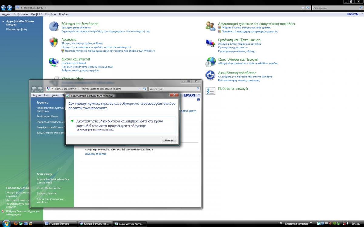

EatingCerealAfter2am Δημοσ. 29 Αυγούστου 2012 Δημοσ. 29 Αυγούστου 2012 Χαιρετε αγαπητα μελη του insomnia σκεφτομουν αρκετη ωρα μια καλυτερη εισαγωγη αλλα δυστυχως οι ικανοτητες μου στην συνταξη κειμενου ειναι ανεπαρκεις.. Οποτε θα μπω κατευθειαν στο ψητο Πριν καποιες μερες μετεφερα τον υπολογιστη μου σε καινουργιο σπιτι και απο τοτε δεν μπορω να συνδεθω στο internet.. Ολα ειναι καλα στο modem και η θυρα απο πισω στο πισι οταν βαζω το καλωδιο φωτιζει πρασινο νομιζω Μου εμφανιζεται ενα παραθυρο κατα την εκκινηση στην επιφανεια εργασιας για εγκατασταση καποιας συσκευης που εχει να κανει με το ethernet Οταν μπαινω στην διαχειρηση συσκευων δεν μου δειχνει κατηγορια προσαρμογεις δικτου παρα μονο εναν ελεγκτη ethernet με ενα κιτρινο σηματακι για error απο το googlαρισμα που εκανα ειδα οτι μαλλον προκειται για προβλημα με τους drivers Η ερωτηση ειναι πως μπορω να δω τι driver χρειαζομαι; Κατι εχω ακουσει για ενα προγραμμα CPU-Z. Καποια συμβουλη; Υ.Γ.Σας παρακαλω οχι τρελες ψαγμενιες γιατι δεν θα καταλαβω πολλα. Ευχαριστω

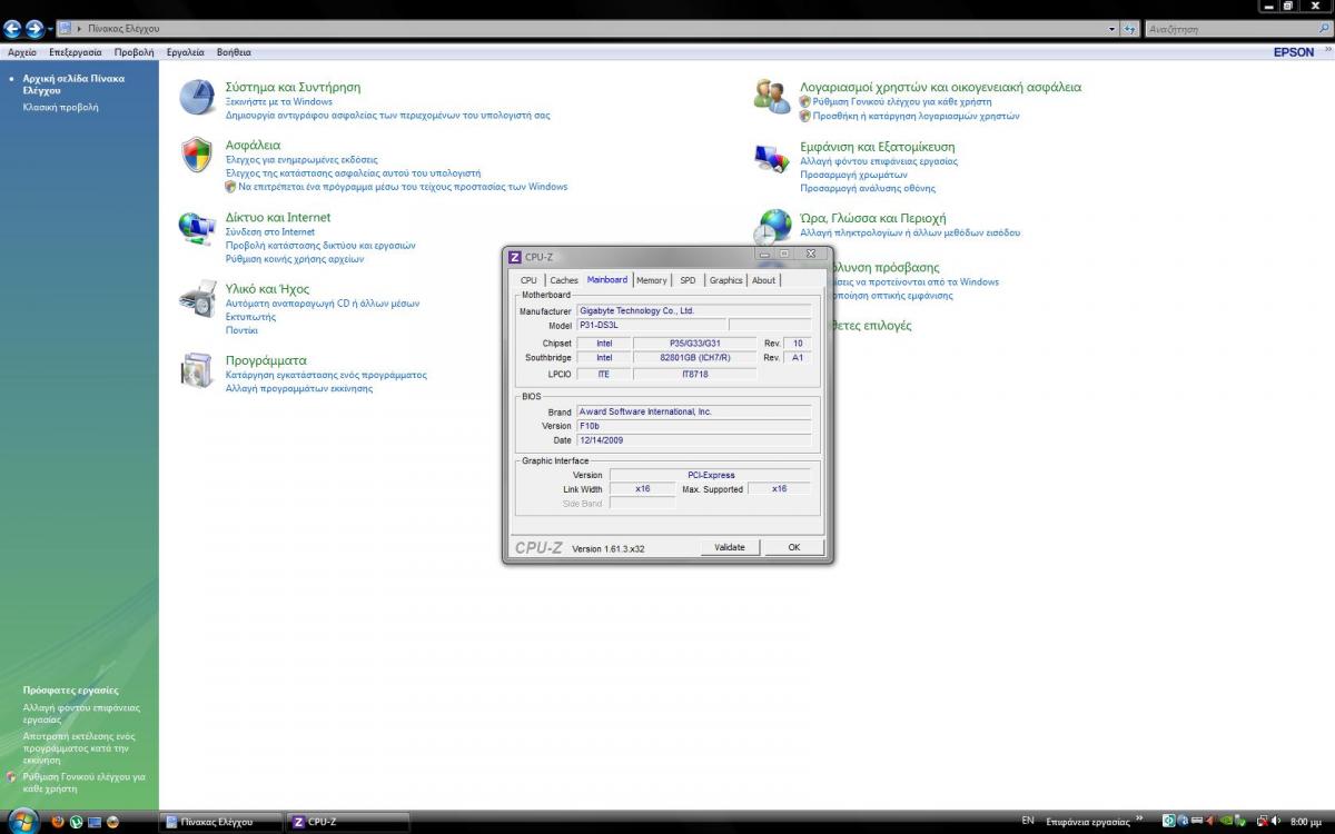

EatingCerealAfter2am Δημοσ. 29 Αυγούστου 2012 Μέλος Δημοσ. 29 Αυγούστου 2012 Μια φωτο του ερρορ και μια απο το CPU-Z Σε περιπτωση που δεν φαινεται..
Sarandis Δημοσ. 29 Αυγούστου 2012 Δημοσ. 29 Αυγούστου 2012 Απο το site της gigabyte Είναι και για 32 και για 64bit λειτουργικό οπότε πρέπει να στρώσει link

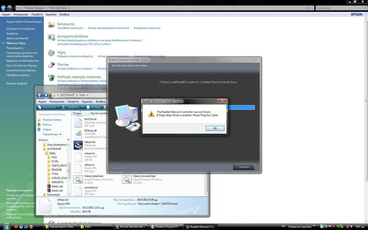

EatingCerealAfter2am Δημοσ. 29 Αυγούστου 2012 Μέλος Δημοσ. 29 Αυγούστου 2012 οκ θα σου πω αποτελεσματα Απλα εκανα setup απο το αρχειο στον φακελο αφησα το τροποποιηση επειδη ηταν επιλεγμενο και μου εβγαλε αυτο Μετα εκανα uninstall και install και παλι τα ιδια..
EatingCerealAfter2am Δημοσ. 30 Αυγούστου 2012 Μέλος Δημοσ. 30 Αυγούστου 2012 Απο οτι googlαρα ειδα οτι για να βγει απο deep sleep θα πρεπει να βγαλω RAM να περιμενω κανα 10λεπτο και να την ξαναβαλω το οποιο εκανα και δεν λειτουργησε...
Sarandis Δημοσ. 30 Αυγούστου 2012 Δημοσ. 30 Αυγούστου 2012 Πρώτη φορά το βλέπω αυτό το deep sleep. Απο σύντομο googlαρισμα πέρα απο τις ram πέτυχα και αυτό Open Device Manager by: Go to Start Click Control Panel Choose System and Security Click Device Manager (under System) [*]Open Network Controller properties by: Double-click Network adapters to expand it Double-click the Realtek Network Controller [*]Turn off Deep Sleep mode by: Choose the Power Management tab Untick “Allow the computer to turn off this device to save power”
EatingCerealAfter2am Δημοσ. 30 Αυγούστου 2012 Μέλος Δημοσ. 30 Αυγούστου 2012 Δυστηχως οχι φιλε μου αυτο που βρηκες ειναι για να αποφυγεις το προβλημα στο μελλον Ο controller της Realtek δεν εμφανιζεται καν στην λιστα καθως ειναι σε κωμα.. Απο τις αρκετες ωρες στο google που διεθεσα χθες ειδα πως αυτο το προβλημα πολλοι δεν μπορουν να το φτιαξουν και η realtek δεν το αναφερει καν στο site της παρα τον μεγαλο αριθμο χρηστων που τους συμβαινει αυτο.. Προσωπικα εχω δοκιμασει τα παντα απο το να βγαλω ολα τα καλωδια και να αρχισω να παταω το κουμπι συνεχομενα οταν το πισι ειναι κλειστο μεχρι αυτο με τις RAM ομως τιποτα δεν φαινεται να λειτουργει απο οτι βλεπω μονη λυση ειναι να παρω καινουργια μητρικη αλλα επειδη δεν γινεται αυτο θα ηθελα αν γνωριζεις εσυ να μου προτεινεις καποιες ενναλακτηκες Ειδα κατι στο internet για μια καρτα που παρακαπμτει τον ελεγκτη αλλα δεν ξερω περισσοτερα.. Επισης αμα βαλω εξαρτημα στο πισι για WI-FI(ειναι desktop στη περιπτωση που δεν ηταν γνωστο) θα μπορει να λειτουργησει παρα αυτο το ερρορ;

EatingCerealAfter2am Δημοσ. 30 Αυγούστου 2012 Μέλος Δημοσ. 30 Αυγούστου 2012 Οι προσαρμογεις δικτυου ειναι κρυφοι στη διαχειρηση μου και εμφανιζει τους εξης: Teredo tunneling pseudo-interface WAN Miniport(IP) WAN Miniport(IPv6) WAN Miniport(L2TP) WAN Miniport(PPPOE) WAN Miniport(PPTP) WAN Miniport(SSTP) WAN Miniport(Εποπτεια Δικτυου) Ασυγχρονος Προσαρμογεας RAS Ναι το εβαλα εκτος ρευματος για αρκετη ωρα και δεν εγινε τιποτα Αλλη καρτα ethernet γινεται;γιατι η δικια μου απο οτι νομιζω ειναι πανω στη μητρικη Επισης το WIFI σιγουρα θα λειτουργει;;(ακυρη ερωτηση για wifi~~το modem ειναι πανω απο το πισι υποθετω δεν θα εχει μεγαλη αποκλιση ταχυτητας απο το ethernet??)
Sarandis Δημοσ. 30 Αυγούστου 2012 Δημοσ. 30 Αυγούστου 2012 Με τα wifi δεν τα πάω καλά, προτιμώ καλώδια παντού. Άλλη ethernet βάζεις χωρίς πρόβλημα, ψάξε στο skroutz για "κάρτα δικτύου" και θα βρει πολλές. Κάτι τελευταίο. Είπες στο αρχικό post οτι σου το βγάζει ως ελεγκτης ethernet με θαυμαστικό επάνω. Αν μπεις στις ιδιότητες του, τι καρτέλες σου δίνει απο πάνω;
