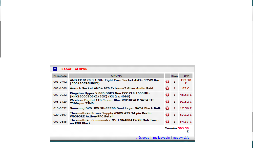

Δεινόσαυρος Δημοσ. 25 Αυγούστου 2012 Δημοσ. 25 Αυγούστου 2012 Καλησπέρα. Αν μου επιτρέπεις για τη σύνθεσή σου: Εχεις επιλέξει κακό κουτί καταρχήν. Είναι κρίμα τέτοιο hardware σε τέτοιο κουτί. Έχεις βάλει ξεκλείδωτο επεξεργαστή σε μητρική που δεν μπορεί να τον κλοκάρει και το τροφοδοτικό είναι όχι μόνο υπερβολικό στα watt (αυτό δεν είναι τόσο πρόβλημα) αλλά και ακριβό για το μπάτζετ σου. Τέλος, η 6850 είναι τίμια επιλογή αλλά δύσκολα θα την βρεις + ότι σε αυτά τα λεφτά παίρνεις την 6870 (επίσης δύσκολο να την βρεις) και την 560 που είναι καλύτερες. Σου έκανα μια σύνθεση amd για να χωρέσει όσο το δυνατόν καλύτερη κάρτα γραφικών. Αν θέλεις να πας σε intel, με +40 ευρώ πας στον i5 3470. Δεν έχει καμια διαφορά με τον 3570Κ πέρα από το overclocking.
kostas.K Δημοσ. 25 Αυγούστου 2012 Δημοσ. 25 Αυγούστου 2012 http://www.skroutz.g...B-OC-GDDR5.html EDIT:με προλαβε ο Dino....

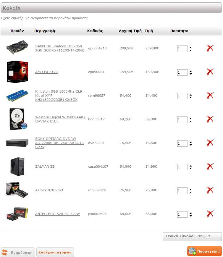

Δεινόσαυρος Δημοσ. 26 Αυγούστου 2012 Δημοσ. 26 Αυγούστου 2012 Eίναι το visionstudio.gr. Δεν μπορείς να κάνεις την μικρή υπέρβαση? Η κάρτα γραφικών είναι το σημαντικότερο παρτ για το gaming.

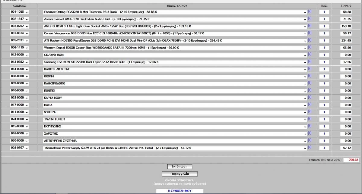

ninos30 Δημοσ. 26 Αυγούστου 2012 Δημοσ. 26 Αυγούστου 2012 To λέω σε όλα τα topic και θα γίνω γραφικός Λίγο υπομονή όλοι εσείς που πρόκειται να πάρετε gaming κάρτες/PC. Οι κάρτες λόγω νέου ανταγωνισμού από την Nvidia θα πάρουν την κατηφόρα στα μεσαίο/μεγαλομεσαίο κομμάτι της αγοράς. Δες πόσο θα κάνει λογικά η 7850 σε λίγο και εδώ (άντε κοντά στα 200 λόγω μεγαλύτερου ΦΠΑ) http://www.mindfacto...6--Retail-.html Αρχισε να πέφτει και εδώ: http://www.skroutz.g...B-OC-GDDR5.html EDIT: Σου έκανα και μια παρόμοια σύνθεση από Digital Master (Χανιά) έτσι για εναλλακτική. Αν και θα συνιστούσα τον 8120 (και κάθε FX) να τον ταίριαζες με 990FX μητρική και όχι 970. Πέρα των optimizations και το καλύτερο OCing, το 990FX είναι σίγουρο ότι θα παίρνει και τους enhanced BD ενώ το 970 μάλλον όχι. Αυτό βέβαια σημαίνει ~35 ευρώ πάνω...
