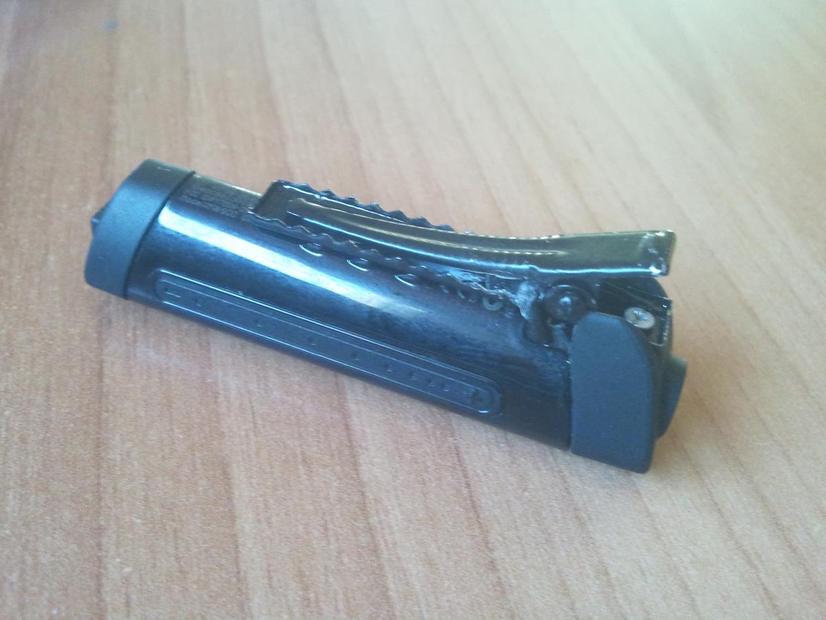

arxaggelos Δημοσ. 29 Σεπτεμβρίου 2012 Μέλος Δημοσ. 29 Σεπτεμβρίου 2012 Ένα update στο θέμα για να μην ψάχνεστε τσάμπα, μήπςω κάποιος το χρειαστεί. Ψάχνοντας στο ιντερνετ κατάλαβα ότι ανταλλακτικό δεν υπάρχει πουθενά, και αν βρεθεί θα κάνει περίπου 25 ευρώ (δεν νομίζω Τάκη). Επίσης κατάλαβα ότι είναι κοινότατο πρόβλημα με το συγκεκριμένο handsfree, και σε άλλου έχει σπάσει στους 3 μήνες (καλό, αφού ισχύει η εγγύηση) σε άλλους κράτησε πάνω από χρόνο, όπως σε εμένα. Το θέμα είναι ότι γενικά το συγκεκριμένο σημείο σπάει εύκολα και δεν αλλάζει. Η ιδέα που πήρα για την επισκευή του δικού μου είναι από αυτό το blog στο οποίο φαίνεται και πόσο πολλοί έχουν πρόβλημα. Δεν χρησιμοποίησα κόλλα όπως στο fix που προτείνουν, απλά πήρα τα λεγόμενα aligator clips από το ebay (2 ευρώ η 15άδα), και προέκυψε το fix που παραθέτω παρακάτω: Χρησιμοποιήσα επίσης μια βίδα από ένα παλιό ρολόι (ίδιου πάχους με αυτήν που είχε αλλά λίγο μακρύτερη για να πιάνει και το clip) και ένα πολύ μικρό κομμάτι πολύ λεπτό καλώδιο από χαλασμένο ενσύρματο hadsfree για σταθερότητα (το πέρασα από τις τρύπες του παλιού κλιπ ). Στο MW600 δεν έκανα καμία επέμβαση, απλα έκοψα λίγο προσεκτικά τα "αυτάκια" δεξιά κι αριστερά του παλιού clip με ένα κοπίδι για να κάτσει καλά το νέο. Ηθικό δίδαγμα: μην πετάξεις τίποτε. Κάντε το σταυρό σας να κρατήσει. Στην τελική έχω άλλα 14 clip να δοκιμάσω άλλους τρόπους
vrwmiaris Δημοσ. 29 Σεπτεμβρίου 2012 Δημοσ. 29 Σεπτεμβρίου 2012 Ένα update στο θέμα για να μην ψάχνεστε τσάμπα' date=' μήπςω κάποιος το χρειαστεί. Ψάχνοντας στο ιντερνετ κατάλαβα ότι ανταλλακτικό δεν υπάρχει πουθενά, και αν βρεθεί θα κάνει περίπου 25 ευρώ (δεν νομίζω Τάκη). Επίσης κατάλαβα ότι είναι κοινότατο πρόβλημα με το συγκεκριμένο handsfree, και σε άλλου έχει σπάσει στους 3 μήνες (καλό, αφού ισχύει η εγγύηση) σε άλλους κράτησε πάνω από χρόνο, όπως σε εμένα. Το θέμα είναι ότι γενικά το συγκεκριμένο σημείο σπάει εύκολα και δεν αλλάζει. Η ιδέα που πήρα για την επισκευή του δικού μου είναι από αυτό το blog στο οποίο φαίνεται και πόσο πολλοί έχουν πρόβλημα. Δεν χρησιμοποίησα κόλλα όπως στο fix που προτείνουν, απλά πήρα τα λεγόμενα aligator clips από το ebay (2 ευρώ η 15άδα) και προέκυψε το fix που παραθέτω παρακάτω: Χρησιμοποιήσα επίσης μια βίδα από ένα παλιό ρολόι (ίδιου πάχους με αυτήν που είχε αλλά λίγο μακρύτερη για να πιάνει και το clip) και ένα πολύ μικρό κομμάτι πολύ λεπτό καλώδιο από χαλασμένο ενσύρματο hadsfree για σταθερότητα (το πέρασα από τις τρύπες του παλιού κλιπ ). Στο MW600 δεν έκανα καμία επέμβαση, απλα έκψια λίγο προσεκτικά τα "αυτάκια" δεξιά κι αριστερά του παλιού clip με ένα κοπίδι για να κάτσει καλά το νέο. Ηθικό δίδαγμα: μην πετάξεις τίποτε. Κάντε το σταυρί σας να κρατήσει. Στην τελική έχω άλλα 14 clip να δοκιμάσω άλλους τρόπους Ίδιος o μαγκαιβερ είσαι...... ;-) Swyped από το SII μου με τη χρήση Insomnia App
arxaggelos Δημοσ. 29 Σεπτεμβρίου 2012 Μέλος Δημοσ. 29 Σεπτεμβρίου 2012 Με κάνεις και κοκκινίζω Thanx bro μακάρι να φτιαχτεί και σε άλλους αν δούνε το νήμα γιατί είναι κρίμα. Το μαμίσιο κλιπ είναι για τον φούτσο καβάλα.

geo99rge Δημοσ. 9 Δεκεμβρίου 2014 Δημοσ. 9 Δεκεμβρίου 2014 επαναφερω το θεμα γιατι το ιδιο επαθα και εγω μου εσπασε το 1 δοντακι, λυση κολλα νυχιων ( κλεψιμο απο τη γυναικα) στο δοντακι και επειδη εχασα το ελατηριο, εκοψα ενα ελατηριο στυλου στη μεση και τα κουμποσα ολα μαζι. τσιγκουνο-πατεντα
