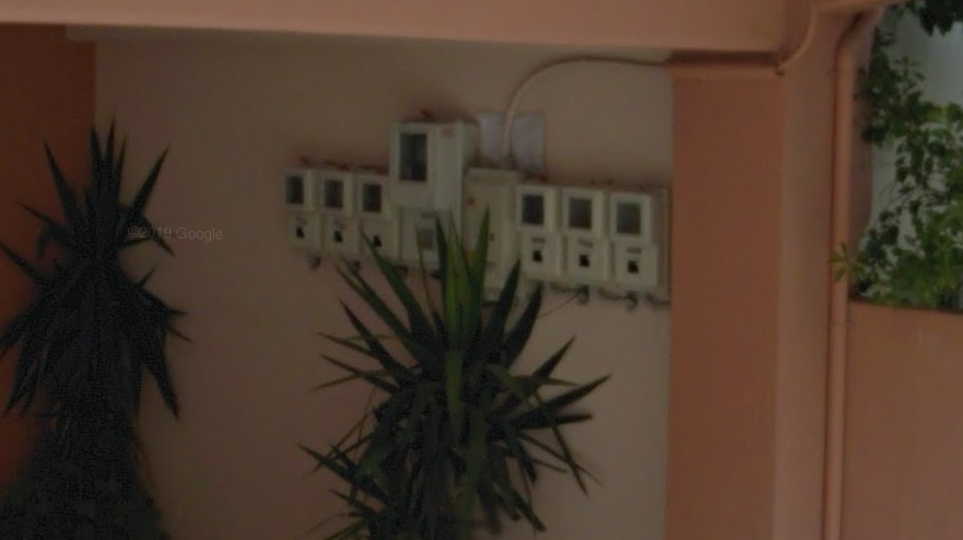

Joshua21 Δημοσ. 22 Οκτωβρίου 2020 Δημοσ. 22 Οκτωβρίου 2020 Μόλις τώρα, Γιάννης Platano είπε Κανεις λαθος !!! Ηταν της ΔΕΗ (νομιζω το γρφει κι ολας ) και τωρα απο το 1/5/2020 του ΔΕΔΔΗΕ. Την παροχη σε αυτο εχει πληρωσει ο χρηστης δικτυου . Ανεξαρτητα απο παροχο πρωτα τυχον επαυξηση απο ΔΕΔΔΗΕ Δεν ξέρω αν αυτό έχει αλλάξει πολύ πρόσφατα όπως λες, αλλά εγώ προσωπικά σε 2 διαφορετικές περιπτώσεις έχω πληρώσει ο ίδιος τη χελώνα (αυτό αντιλαμβάνομαι ως κουτί), καθώς επίσης έχω δει σε πάρα πολλές πολυκατοικίες το κουτί αυτό να το βάζει ο κατασκευαστής μαζί με την υπόλοιπη ηλεκτρολογική εγκατάσταση. Στην παρακάτω πολυκατοικία πχ με οικοδομική άδεια το 2005 ο κατασκευαστής τοποθέτησε με δικά του έξοδα τα κουτιά.

Joshua21 Δημοσ. 22 Οκτωβρίου 2020 Δημοσ. 22 Οκτωβρίου 2020 Μόλις τώρα, Γιάννης Platano είπε Κανεις λαθος .Ζηταει να του την τοποθετηση ο ΔΕΔΔΗΕ στον οποιο και ανηκει . Σε αυτο παλια υπηρχε μεγαλη καθυστεριση λογω εργολαβων που ευτυχως εχει φτιαξει αρκετα . Όπως έγραψα και παραπάνω, σε δύο διαφορετικές περιπτώσεις την αγόρασα μόνος μου από κατάστημα με ηλεκτρολογικό εξοπλισμό, και την τοποθέτησε ο ηλεκτρολόγος μου. https://www.smart-cover.gr/product/chelona-kivotio-gia-monofasiko-metrit/ Επίσης στην πολυκατοικία μου (του 2000) υπάρχει από τον κατασκευαστή έτοιμη ηλεκτρολογική εγκατάσταση για τα 9 κλειστά πάρκινγκ που διαθέτει, υπάρχουν ήδη τοποθετημένα 9 χελώνες με έτοιμες γραμμές, αλλά κανένας μέχρι στιγμής δεν έχει ρευματοδοτήσει το πάρκινγκ του. Ε αυτές οι χελώνες δεν ανήκουν στη ΔΕΔΔΗΕ, η κάθε μία ανήκει στο πάρκινγκ που αντιστοιχεί, και αν ποτέ κάποιο από τα πάρκινγκ ηλεκτροδοτηθεί στο μέλλον στη ΔΕΔΔΗΕ θα ανήκει μόνο ο μετρητής που θα βάλει μέσα.
