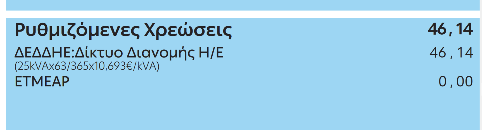

geopro Δημοσ. 20 Μαΐου 2024 Δημοσ. 20 Μαΐου 2024 (επεξεργασμένο) Στις 11/2/2024 στις 8:25 ΜΜ, korakios είπε απο Μάρτιο πάει απο 4,434 σε 5,955 άρα έκανες καλή κίνηση αλλιώς θα πλήρωνες 221€ με ΦΠΑ το έτος Στο δικό μου Γ21 βλέπω ρυθμιζόμενη χρέωση ΔΕΔΔΗΕ σε ετήσια βάση να ειναι 267,325€ (χωρίς ΦΠΑ) , Γιατί ; 25kVAx63/365x10,693€/kVA Επεξ/σία 20 Μαΐου 2024 από geopro
korakios Δημοσ. 20 Μαΐου 2024 Δημοσ. 20 Μαΐου 2024 34 λεπτά πριν, geopro είπε Στο δικό μου Γ21 βλέπω ρυθμιζόμενη χρέωση ΔΕΔΔΗΕ σε ετήσια βάση να ειναι 267,325€ (χωρίς ΦΠΑ) , Γιατί ; 25kVAx63/365x10,693€/kVA Γ21 https://www.rae.gr/katanalotes/times-kai-xreoseis/ Ρυθμιζόμενες χρεώσεις Ηλεκτρικής Ενέργειας
geopro Δημοσ. 20 Μαΐου 2024 Δημοσ. 20 Μαΐου 2024 (επεξεργασμένο) 9 λεπτά πριν, korakios είπε Γ21 https://www.rae.gr/katanalotes/times-kai-xreoseis/ Ρυθμιζόμενες χρεώσεις Ηλεκτρικής Ενέργειας Στο διάολο να πάνε ! ΧΤ Λοιποί χωρίς ΩΜ 5,955 Πως μπαίνω στους λοιπούς ; Επεξ/σία 20 Μαΐου 2024 από geopro
