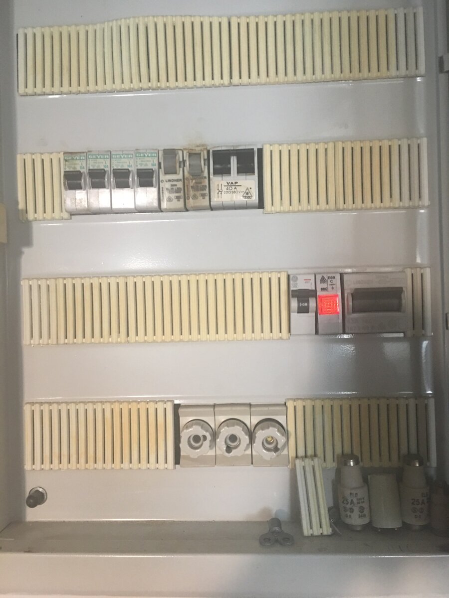

gt2904 Δημοσ. 5 Ιουλίου 2023 Δημοσ. 5 Ιουλίου 2023 9 λεπτά πριν, Vasileios-gr είπε τρείς θέσεις για ασφάλεια , αλλά μόνο μία ασφάλεια υπάρχει εντός τους. Επίσης ένας μονοφασικός κεντρικός διακόπτης 40 Α . Προφανώς έχεις μονοφασική εγκατάσταση, να σημειώσω ότι δεν βλέπω πουθενά αντιηλεκτροπληξιακό ρελέ διαφυγής. To ρελε δεν είναι ο μονός μαύρος διακόπτης δίπλα στο αναμμένο φωτάκι; (Sorry κοπέλα και άσχετη) Δηλ έως τώρα κακώς ερχόταν οι λογαριασμοί με συμφωνημένη ισχύ τριφασική. Και εμενα με μπέρδεψε το γεγονός το οτι έχει τρεις ασφάλειες που συνήθως έχουν οι τριφασικοί πίνακες αλλά έχει μόνο ένα γενικό διακόπτη. Λογικά θα μου ζητήσουν και ΥΔΕ που έχει λήξει και αναγκαστικά θα προστεθεί και ρελέ. 9 λεπτά πριν, gt2904 είπε To ρελε δεν είναι ο μονός μαύρος διακόπτης δίπλα στο αναμμένο φωτάκι; (Sorry κοπέλα και άσχετη) Δηλ έως τώρα κακώς ερχόταν οι λογαριασμοί με συμφωνημένη ισχύ τριφασική. Και εμενα με μπέρδεψε το γεγονός το οτι έχει τρεις ασφάλειες που συνήθως έχουν οι τριφασικοί πίνακες αλλά έχει μόνο ένα γενικό διακόπτη. Λογικά θα μου ζητήσουν και ΥΔΕ που έχει λήξει και αναγκαστικά θα προστεθεί και ρελέ. Επίσης ο κεντρικός γενικός διακόπτης είναι ο μεγάλος δίπλα στο φωτάκι και γράφει 63Α
Kozanitis1 Δημοσ. 5 Ιουλίου 2023 Δημοσ. 5 Ιουλίου 2023 27 λεπτά πριν, gt2904 είπε Καλησπέρα, μπορεί να με ενημερώσει κάποιος αν ο πίνακας στη φώτο είναι μονοφασικός ή τριφασικός; Έκανα αλλαγή ονόματος στη ΔΕΗ και ενώ στους προηγούμενους λογαριασμούς φαινόταν η παροχή να είναι τριφασική 25KYA με την αλλαγή εμφανίζεται μονοφασική.. Ευχαριστώ Το τι παροχή έχεις θα δεις σε κάποιο λογαριασμό τον αριθμό παροχής ή αριθμό μετρητή, θα πας εκεί που είναι οι μετρητές και θα εντοπίσεις τον μετρητή σου ανεβάζοντας τον μια φωτογραφία εδώ.., ο αριθμός παροχής είναι στο λαμάκι που έχουν βάλει με πριτσίνια στην χελώνα (κουτί) που μέσα είναι ο μετρητής, αλλιώς ο αριθμός του μετρητή φαίνεται πάνω στον μετρητή.. Επίσης, ο πίνακας σου έχει ΣΟΒΑΡΕΣ ΕΛΛΕΙΨΕΙΣ όσον αφορά την ασφάλεια της ηλεκτρολογικής σου εγκατάστασης.., το ακίνητο αυτό το νοικιάζεις ή είναι ιδιόκτητο; ΑΜΕΣΑ να έρθει κάποιος ηλεκτρολόγος να δείτε τι τύπος παροχής είναι (μονοφασική ή τριφασική), πιθανολογώ πως ίσως ήταν παλιά τριφασική και αλλάχτηκε σε μονοφασική, να εγκαταστήσει επώνυμο (ποιοτικό) αντι-ηλεκτροπληξιακό ρελέ, καθώς να τσεκάρει την όλη ηλεκτρολογική εγκατάσταση Με το ρεύμα ΔΕΝ ΠΑΙΖΟΥΜΕ!
gt2904 Δημοσ. 5 Ιουλίου 2023 Δημοσ. 5 Ιουλίου 2023 1 ώρα πριν, Kozanitis1 είπε Το τι παροχή έχεις θα δεις σε κάποιο λογαριασμό τον αριθμό παροχής ή αριθμό μετρητή, θα πας εκεί που είναι οι μετρητές και θα εντοπίσεις τον μετρητή σου ανεβάζοντας τον μια φωτογραφία εδώ.., ο αριθμός παροχής είναι στο λαμάκι που έχουν βάλει με πριτσίνια στην χελώνα (κουτί) που μέσα είναι ο μετρητής, αλλιώς ο αριθμός του μετρητή φαίνεται πάνω στον μετρητή.. Επίσης, ο πίνακας σου έχει ΣΟΒΑΡΕΣ ΕΛΛΕΙΨΕΙΣ όσον αφορά την ασφάλεια της ηλεκτρολογικής σου εγκατάστασης.., το ακίνητο αυτό το νοικιάζεις ή είναι ιδιόκτητο; ΑΜΕΣΑ να έρθει κάποιος ηλεκτρολόγος να δείτε τι τύπος παροχής είναι (μονοφασική ή τριφασική), πιθανολογώ πως ίσως ήταν παλιά τριφασική και αλλάχτηκε σε μονοφασική, να εγκαταστήσει επώνυμο (ποιοτικό) αντι-ηλεκτροπληξιακό ρελέ, καθώς να τσεκάρει την όλη ηλεκτρολογική εγκατάσταση Με το ρεύμα ΔΕΝ ΠΑΙΖΟΥΜΕ! Πηγα να ελεγξω τον μετρητη και βρήκα και σημείωμα απο τη ΔΕΔΔΗΕ. Τον εχουν κλειδώσει και αναβει alarm. Ανεβαζω φωτο τον μετρητή και το σημείωμα και αν γνωρίζετε αν πρεπει να κάνω κατι ή θα προβούν σε περαιτερω ελεγχο και θα με ενημερώσουν. Το σπιτι ειναι ιδιοκτητο και μενουμε απο την αρχη εμεις. Δεν εχει μπει καποιος αλλος. Ευχαριστώ εκ τω προτέρων για τις απαιντήσεις. Υ.Σ. Θα φροντισω για ηλεκτρογικο ελεγχο οπως μου επισημανατε.

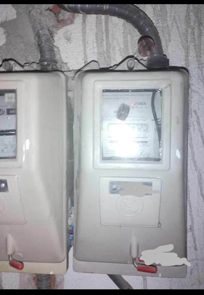

takoulou Δημοσ. 5 Ιουλίου 2023 Δημοσ. 5 Ιουλίου 2023 (επεξεργασμένο) 1 ώρα πριν, gt2904 είπε Πηγα να ελεγξω τον μετρητη και βρήκα και σημείωμα απο τη ΔΕΔΔΗΕ. Τον εχουν κλειδώσει και αναβει alarm. Ανεβαζω φωτο τον μετρητή και το σημείωμα και αν γνωρίζετε αν πρεπει να κάνω κατι ή θα προβούν σε περαιτερω ελεγχο και θα με ενημερώσουν. Το σπιτι ειναι ιδιοκτητο και μενουμε απο την αρχη εμεις. Δεν εχει μπει καποιος αλλος. Ευχαριστώ εκ τω προτέρων για τις απαιντήσεις. Υ.Σ. Θα φροντισω για ηλεκτρογικο ελεγχο οπως μου επισημανατε. Αυτό το σημείωμα τον αφήνουν από τον Δεδδηε γιατί κάτι έχει γίνει στον μετρητή.. Έχει πειραχθει.. Κάτι έχει γίνει... Σαν ρευματοκλοπή.. Σου άλλαξαν και τον μετρητή με νέο ηλεκτρονικό... Επεξ/σία 5 Ιουλίου 2023 από takoulou

gt2904 Δημοσ. 5 Ιουλίου 2023 Δημοσ. 5 Ιουλίου 2023 54 λεπτά πριν, takoulou είπε Αυτό το σημείωμα τον αφήνουν από τον Δεδδηε γιατί κάτι έχει γίνει στον μετρητή.. Έχει πειραχθει.. Κάτι έχει γίνει... Σαν ρευματοκλοπή.. Σου άλλαξαν και τον μετρητή με νέο ηλεκτρονικό... Ρευματοκλοπή αποκλείεται να έχει γίνει ή πείραγμα του μετρητή. Υποψιάζομαι οτι τα τελευταία χρόνια που οι γονείς μου έχουν μετακομίσει στο χωριό η κατανάλωσή έχει μειωθεί αισθητά γιατί και εγώ είμαι ελάχιστα σπίτι. Να φανταστείς το τελευταίο τετράμηνο η κατανάλωση ηταν ούτε 400kwh. Και μάλλον αυτό τους παρεξένεψε. Anyway, επικοινωνησα και μαζί τους μέσω email και ιδωμεν... Σας ευχαριστώ για τις απαντήσεις
Kozanitis1 Δημοσ. 5 Ιουλίου 2023 Δημοσ. 5 Ιουλίου 2023 2 ώρες πριν, gt2904 είπε Πηγα να ελεγξω τον μετρητη και βρήκα και σημείωμα απο τη ΔΕΔΔΗΕ. Τον εχουν κλειδώσει και αναβει alarm. Ανεβαζω φωτο τον μετρητή και το σημείωμα και αν γνωρίζετε αν πρεπει να κάνω κατι ή θα προβούν σε περαιτερω ελεγχο και θα με ενημερώσουν. Το σπιτι ειναι ιδιοκτητο και μενουμε απο την αρχη εμεις. Δεν εχει μπει καποιος αλλος. Ευχαριστώ εκ τω προτέρων για τις απαιντήσεις. Υ.Σ. Θα φροντισω για ηλεκτρογικο ελεγχο οπως μου επισημανατε. Ο μετρητής είναι μονοφασικός, η παροχή λογικά 8kVA (μονοφασική) Αν κατάλαβα σωστά από το έντυπο, πιθανόν λόγω μείωσης της κατανάλωσης πέρασαν για έλεγχο, όπου για να ελέγξουν τον παλιό μετρητή στον άλλαξαν με νέο ψηφιακό, το alarm μην ανησυχείς ανάβει σε όλους που βάζουν SIM μέσα.. Αφού άλλαξες όνομα θα χρειαστεί νέα ΥΔΕ, τακτοποίησε ΑΜΕΣΑ την ασφάλεια της εγκατάστασης, αλλιώς δεν βγάζει ΥΔΕ ο συγκεκριμένος Στην περίπτωση μονοφασική παροχής 8kVA (αν έχεις ενισχυμένο 12kVA), τότε θα πρέπει να αλλαχθούν με τα εξής: Γενικός Διακόπτης στα 40Α Ασφάλεια τήξεως 35Α ή μικροαυτόματη B/C32A (ή B/C40A), θα ξέρει ο ηλεκτρολόγος ΡΕΛΕ ΔΙΑΡΡΟΗΣ ΟΠΩΣΔΗΠΟΤΕ ΝΑ ΤΟΠΟΘΕΤΗΘΕΙ Να ελέγξει διατομές καλωδίων στις υπάρχουσες ασφάλειες, σίγουρα θα έχουν μπει μεγαλύτερες ασφάλειες σε μικρότερα καλώδια.. κλπ κλπ
gt2904 Δημοσ. 5 Ιουλίου 2023 Δημοσ. 5 Ιουλίου 2023 15 λεπτά πριν, Kozanitis1 είπε Ο μετρητής είναι μονοφασικός, η παροχή λογικά 8kVA (μονοφασική) Αν κατάλαβα σωστά από το έντυπο, πιθανόν λόγω μείωσης της κατανάλωσης πέρασαν για έλεγχο, όπου για να ελέγξουν τον παλιό μετρητή στον άλλαξαν με νέο ψηφιακό, το alarm μην ανησυχείς ανάβει σε όλους που βάζουν SIM μέσα.. Αφού άλλαξες όνομα θα χρειαστεί νέα ΥΔΕ, τακτοποίησε ΑΜΕΣΑ την ασφάλεια της εγκατάστασης, αλλιώς δεν βγάζει ΥΔΕ ο συγκεκριμένος Στην περίπτωση μονοφασική παροχής 8kVA (αν έχεις ενισχυμένο 12kVA), τότε θα πρέπει να αλλαχθούν με τα εξής: Γενικός Διακόπτης στα 40Α Ασφάλεια τήξεως 35Α ή μικροαυτόματη B/C32A (ή B/C40A), θα ξέρει ο ηλεκτρολόγος ΡΕΛΕ ΔΙΑΡΡΟΗΣ ΟΠΩΣΔΗΠΟΤΕ ΝΑ ΤΟΠΟΘΕΤΗΘΕΙ Να ελέγξει διατομές καλωδίων στις υπάρχουσες ασφάλειες, σίγουρα θα έχουν μπει μεγαλύτερες ασφάλειες σε μικρότερα καλώδια.. κλπ κλπ Σε ευχαριστώ πολύ για τις χρήσιμες πληροφορίες! 1
