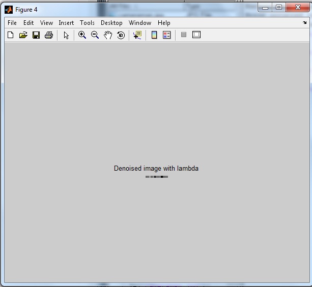

capoelo Δημοσ. 23 Αυγούστου 2012 Μέλος Δημοσ. 23 Αυγούστου 2012 Ok,το έλυσα αυτό.Νέα απορία-έχω τον εξής κώδικα > function J=tv(I) I=double(I); % παράμετροι ep_J = 0.01; % ελάχιστη μέση μεταβολή της εικόνας J lam=0; J_old=0; iter=10; dt=0.2; eps=1; std_n=20; var_n = std_n^2; % διακύμανση θορύβου In = randn(size(I))*std_n; I0 = I + In; J=I0; while (mean(mean(abs(J - J_old))) > ep_J), % iterate until convergence J_old = J; J=tv(I); % scalar lam end figure(4); imshow(uint8(J)); title('Denoised image with lambda') Το πρόβλημα μου είναι ότι όποτε του δίνω μια εικόνα και καλώ στη συνέχεια τη συνάρτηση,μου βγάζει σφάλμα "out of memory".Φταίει ο κώδικας η κάτι άλλο; Υ.Γ:έχω δοκιμάσει clear all,clear workspace κλπ.

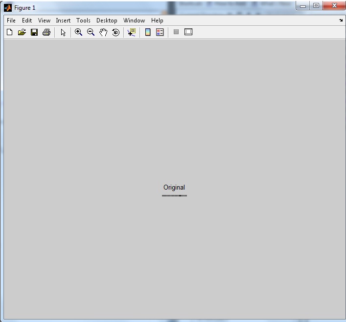

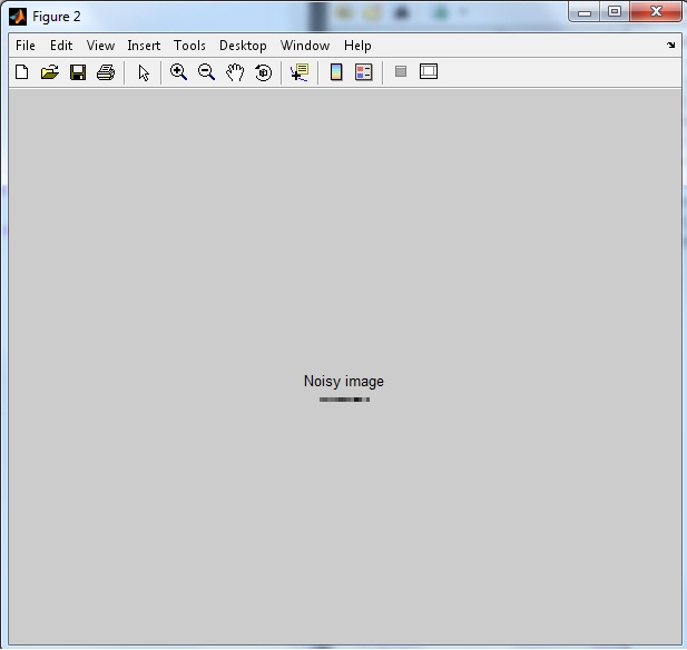

georgemarios Δημοσ. 30 Αυγούστου 2012 Δημοσ. 30 Αυγούστου 2012 Σίγουρα δουλεύει; Οχι, δεν εχω matlab να δοκιμασω.... Ο κωδικας ειναι ενδεικτικος Τι μπορεί να φταίει; Θα ηθελες να μας περιγραψεις λιγο τον αλγοριθμο που θες να υλοποιησεις; Βασικα, τωρα προσεχω πως η εικονα που θα επρεπε λογινα να σου δειχνει την original version ειναι λαθος χωρις να της εχεις κανει "σχεδον" τιποτα..... βλεπω μονο το I=double(I) και μετα το imshow(uint8(I)) Προσπαθησε αρχικα να εμφανισεις την αρχικη απειραχτη πριν προσπαθησεις να εφαρμοσεις αλγοριθμους πανω της
capoelo Δημοσ. 1 Σεπτεμβρίου 2012 Μέλος Δημοσ. 1 Σεπτεμβρίου 2012 Θα ηθελες να μας περιγραψεις λιγο τον αλγοριθμο που θες να υλοποιησεις; Βασικά,αυτός ο κώδικας εφαρμόζει την μέθοδο της συνολικής διακύμανσης σε εικόνες με σκοπό την αφαίρεση θορύβου(total variation denoising). Βασικα, τωρα προσεχω πως η εικονα που θα επρεπε λογινα να σου δειχνει την original version ειναι λαθος χωρις να της εχεις κανει "σχεδον" τιποτα..... βλεπω μονο το I=double(I) και μετα το imshow(uint8(I)) Προσπαθησε αρχικα να εμφανισεις την αρχικη απειραχτη πριν προσπαθησεις να εφαρμοσεις αλγοριθμους πανω της Προσπάθησα αλλά μου τη βγάζει απο την αρχή λάθος,χωρίς να έχω εφαρμόσει ακόμα απολύτως τίποτα!!!

georgemarios Δημοσ. 1 Σεπτεμβρίου 2012 Δημοσ. 1 Σεπτεμβρίου 2012 Οκ, οποτε περιορισαμε το αρχικο προβλημα στο "πως μπορω να δώσω μια εικόνα σε μια συνάρτηση στο matlab και αυτο να μου την εμφανίσει" Αυτό γίνεται με τον παρακάτω κώδικα. Βεβαίωσου πως σου δουλευει πριν προχωρήσουμε. > function J = tv(I) figure(1); imshow(I); title('Unmodified input image') Για να δώσεις ώς όρισμα την είκόνα, μπορεις να το κάνεις απο το περιβάλλον του matlab, μενου, file > import data και διαλεγεις την εικονα απο τον σκληρό σου. Δώσε και ενα όνομα στη μεταβλητή που θα κρατά την εικόνα, πχ inputPic Μετά καλεσε τη μέθοδο γραφοντας tv(inputPic)

georgemarios Δημοσ. 1 Σεπτεμβρίου 2012 Δημοσ. 1 Σεπτεμβρίου 2012 Ρε μαν, εγκατεστησα matlab για το γ@μωτο της υποθεσης, εκανα copy paste ton κωδικα που λες οτι ξανα εγραψες στο #8 (αυτον κατω-κατω), τον τρεχω και μου εμφανιζονται κανονικα 3 εικονες, η μια ειναι η original και οι αλλες 2 noisy. Προφανως δε μπορω να ξερω αν το αποτελεσμα ειναι σωστό, δε ξερω τι περιμενεις ως αποτελεσμα, αλλα οι εικονες εμφανιζονται ΧΩΡΙΣ ΝΑ ΚΑΝΩ ΤΗ ΠΑΡΑΜΙΚΡΗ ΑΛΛΑΓΗ. Οποτε, εχεις θεμα στον τροπο που φορτωνεις την εικονα.
