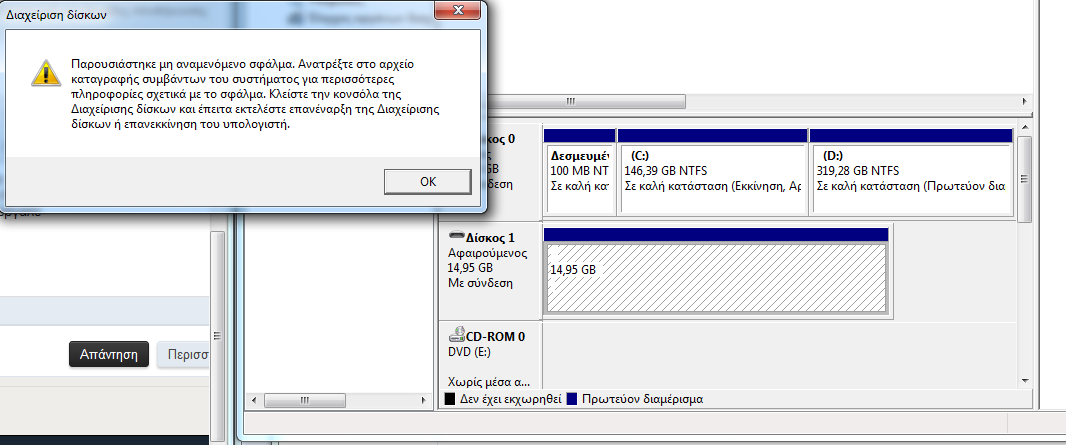

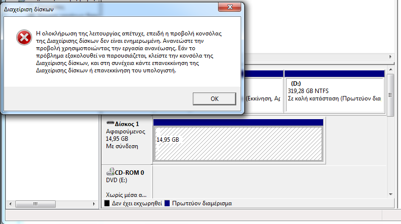

PepePaok Δημοσ. 22 Αυγούστου 2012 Μέλος Δημοσ. 22 Αυγούστου 2012 Λοιπόν, έκανα αυτό που μου είπε ο NikosPanorama, και ουσιαστικά εκεί έλεγε ότι η συσκευή λειτουργούσε κανονικά. Στη διαχείριση συσκευών εμφανίζεται ως "Συσκευή αποθήκευσης USB", ενώ φαντάζομαι θα έπρεπε να γράφει τη μάρκα ξέρω γω.. Μέσα από τη διαχείριση δίσκων πάω να κάνω είτε αλλαγή γράμματος (μια φορά είχα πάθει κάτι παρόμοιο με σκληρό δίσκο και λύθηκε έτσι) είτε διαμόρφωση και πήρα τα αντίστοιχα μηνύματα

PepePaok Δημοσ. 22 Αυγούστου 2012 Μέλος Δημοσ. 22 Αυγούστου 2012 (επεξεργασμένο) Ολοκλήρωσε αυτό που σου είπα.Κάντο κανονικά στην συσκευή αποθήκευσης που σου εμφανίζει κάνε και ένα restart Το είχα κάνει φίλε μου, όπως μου είχες πει. Απλώς είπα το τελικό αποτέλεσμα, ότι δηλαδή λέει ότι λειτουργεί κανονικά, αλλά εξακολουθεί να μην εμφανίζεται. Τώρα είδα ότι βρέθηκε ως transcend flash drive στην καρτέλα "Μονάδες δίσκων", ενώ στο "ελεγκτές ενιαίου σειριακού διαύλου" παραμένει "συσκευή αποθήκευσης USB". Αλλάζει αυτό κάπως τα δεδομένα; edit: Άκυρο το τελευταίο, έβαλα φλασάκι που δουλεύει κανονικά και μου βγάζει το ίδιο πράγμα στο "Μονάδες δίσκων". Επομένως πάω για επιστροφή... Σας ευχαριστώ και τους 2! Επεξ/σία 22 Αυγούστου 2012 από PepePaok
