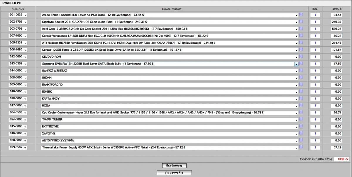

ninos30 Δημοσ. 26 Αυγούστου 2012 Δημοσ. 26 Αυγούστου 2012 Λοιπόν. Το budget σου είναι υπεραρκετό. Σου έβαλα ποιοτικά πράγματα σε κουτί/PSU/MB/SSD/RAM γιατί νομίζω το PC σου τα αξίζει. Και δεν φτάσαμε τα 1300. Μπορεί να πέσει αν τα αλλάξουμε αλλά θα σε συμβούλευα να τ' αφήσεις. Αν είσαι σίγουρος πως θα μείνεις στο FSX και δεν θα αρχίσεις τα FPS η 7850 είναι πέραν του δέοντος αρκετή. Αλλιώς θα πάμε σε GTX660Ti (~70-90 ευρώ πάνω). Ότι αλλαγή θες το συζητάμε. Αν θες να υπερβάλεις και να πας σε 2011 i7, σε εξαπήρυνο (12 threads) επεξεργαστή, τότε θα πιάσουμε το πάνω άκρο του budget, τα 1500

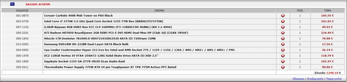

Δεινόσαυρος Δημοσ. 26 Αυγούστου 2012 Δημοσ. 26 Αυγούστου 2012 Bράχε δες και το παρακάτω. Δεν σου έβαλα quad channel γιατί φεύγει πολύ το μαλλί και δεν νομίζω να δεις διαφορές. Οι μνήμες θα δουλέψουν κανονικά dual. Η ψύκτρα δεν λέει αν είναι για 2011 σοκετ αλλά λογικά θα κάνει, καθώς η ίδια σλιμ το αναφέρει. Προσθέτεις και έναν hdd. Ρε παιδιά τον 3770k του έβαλα... Και το τουλάχιστον i7 δεν το έπιασα... ΔΛΔ να στήσουμε κανα PC με quad Opteron/XEON για να παίξουμε FSX??? Δεν είναι παιχνίδι το fs. Εδώ είναι το θέμα.
